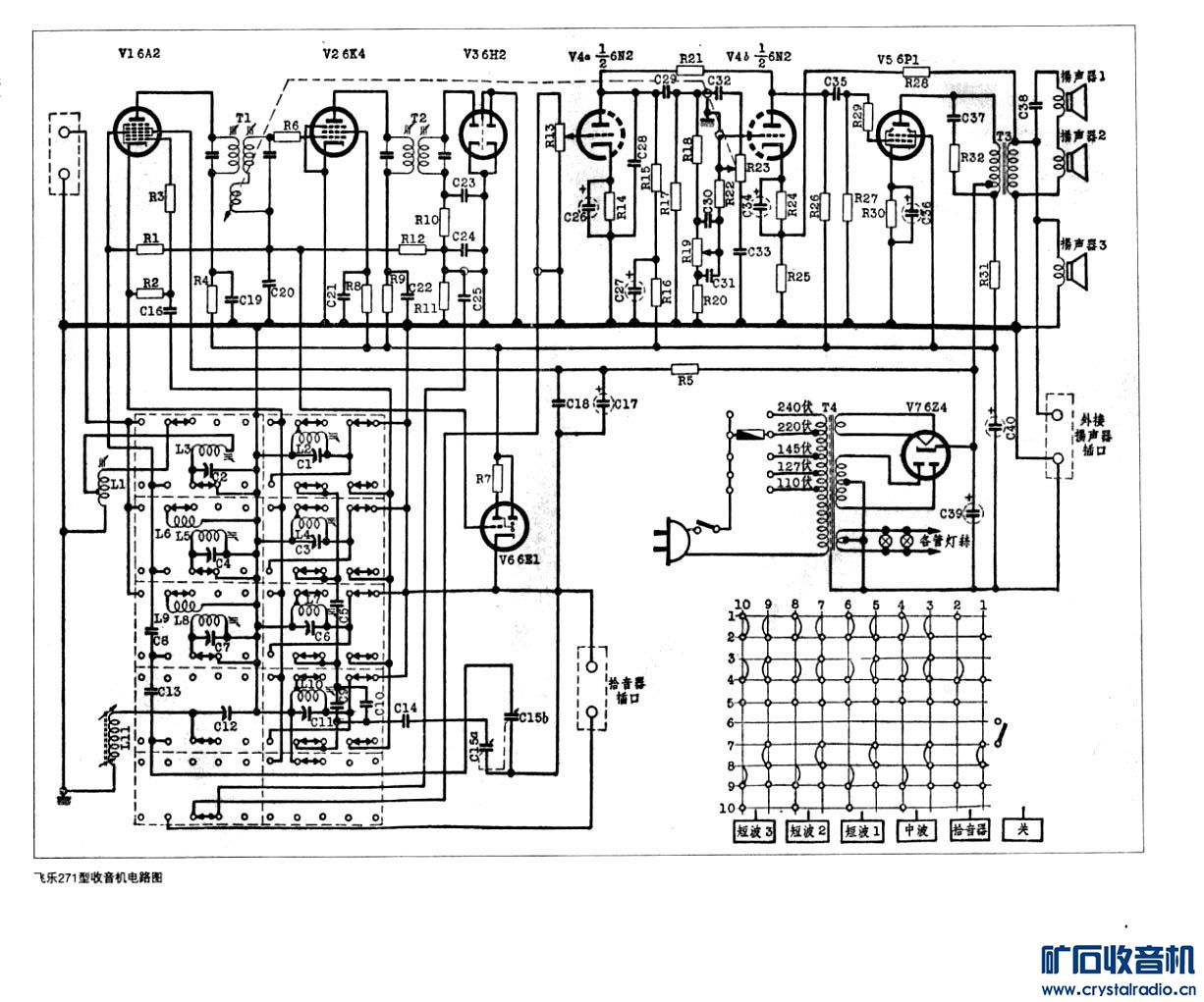

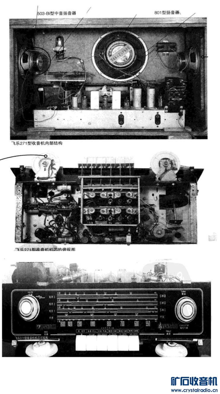

后来红极一时的红灯711系列6管机,基本是飞乐271的小改(6H2改2AP16,2级滤波改3级滤波)、简配(取消2个中音扬声器、输出变压器反交流平衡圈)产品,当时的电子管收音机确实是精品纷呈。

271中波档时外接天线没有接入,远点的讯号会无能为力,比较131,132差远了。
