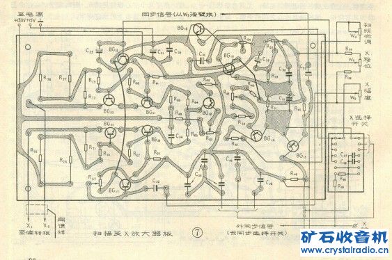

三十年前自“造”的土掉渣的示波器

把电路及印版图贴上,哪位想用示波器但又无条件买的坛友不妨照葫芦画瓢自制一部。
按说现在的条件比三十年前好多了,很容易成功的。虽然简易但总比没有强啊,是不是?
