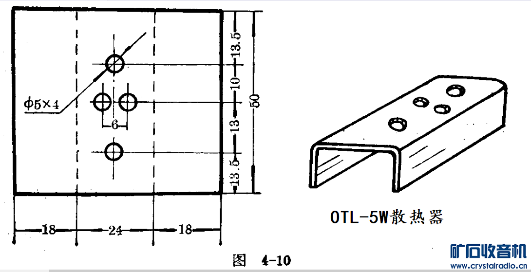

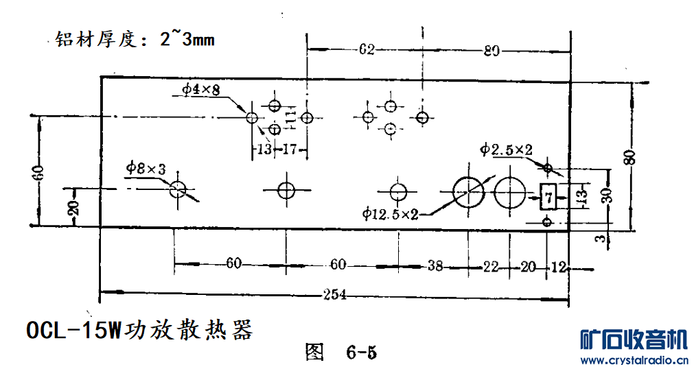

布衣菜饭 发表于 2020-12-27 12:41
该套件PCB的制作还可以,但元件的用料较差,1/8 W碳膜电阻,小容量滤波,功放管不知道是哪座山上产的,连字 ...

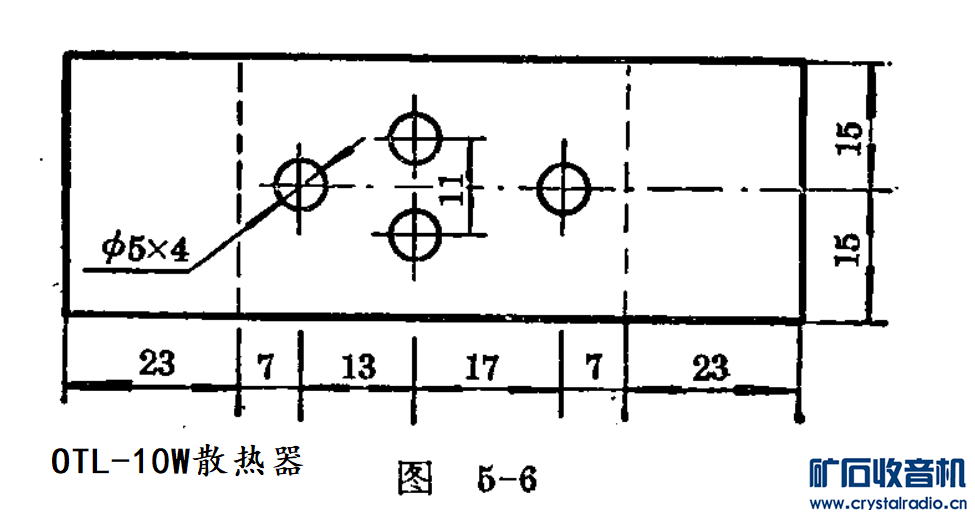

看看这些相对规范一点的散热器:

双80W,虚的成分是多少呢?如此小的散热器……
看看这个10W的散热器:

看看这些相对规范一点的散热器:
