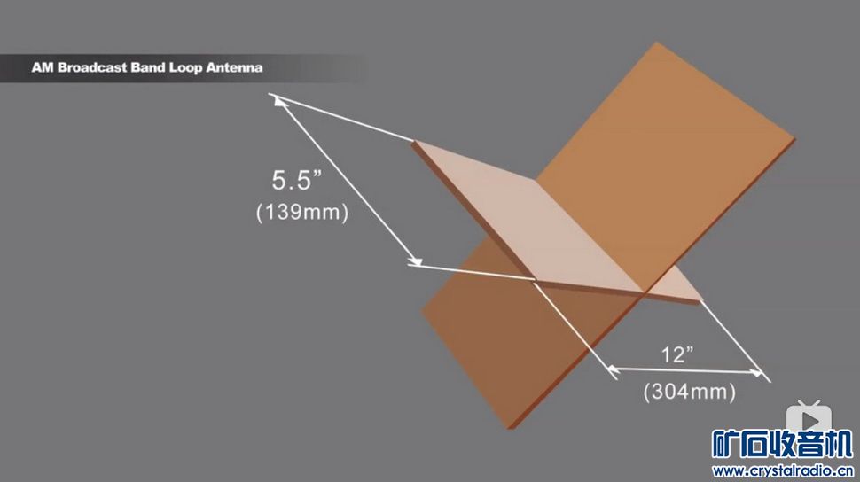

发表于 2020-12-29 16:58:32 | 显示全部楼层
楼主的这个天性很牛逼。我感兴趣是中波是哪个效果如何?我根绝国外的资料做了小型环形的无源天线有点效果。。
 楼主| 发表于 2020-12-29 19:30:59 | 显示全部楼层
wayne898 发表于 2020-12-29 16:58
楼主的这个天性很牛逼。我感兴趣是中波是哪个效果如何?我根绝国外的资料做了小型环形的无源天线有点效果。 ...
版主好手艺哦,中波大环的效果还好,一个支架多种用途。
发表于 2020-12-29 19:34:47 | 显示全部楼层
用这个室内天线在收听中波接收方面,可以对一些微弱信号得以改善。
