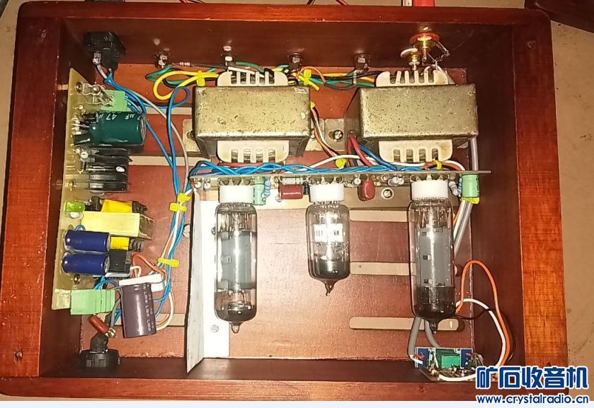

原本打算做射频功放的6p15因为水平不够且胆量也不够所以乘假期折腾单端音频小功放。历经打击,终于响了。
电路通过仿真测试计算直流工作点,瞬态分析, 频率响应和伯特校正。这些正常流程后续再汇报。
深受打击的两点:
电路刚焊好,测量直流工作点,万用表数字乱跳,栅极出现负压,坏事了,这是射频自激?示波器接上,阴极有84兆22V射频电压,马上关机。加上4.7k栅极电阻破坏想位条件,再通电,G2 150V 阳极电压280V 阳极电流38mA左右。变压器5k/8。
开关电源供电,然后就是320k的谐波干扰,确定这不是环路振荡或者自激,改输入端 4.7k 10n电容,滤除21k以上的信号。
而且电路在射频自激和受到超音频干扰的情况下依然可以放大声音,不开大音量几乎感觉不到区别。以前没有条件用示波器测量的那些年里,烧晶体管集成功放块,电子管各种莫名其妙的工作点漂移,难道都是这个闹的?

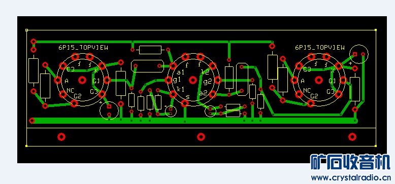

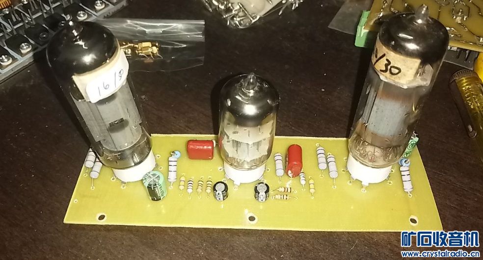

下一版会用电路板做

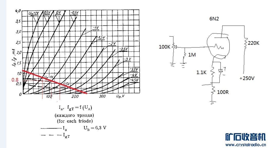

6n2阳极0.8mA取值和我一样,用220K电阻时候阳极电压76V?
