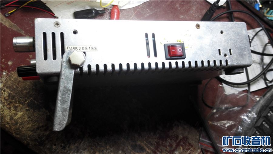

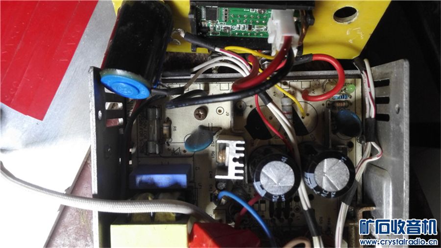

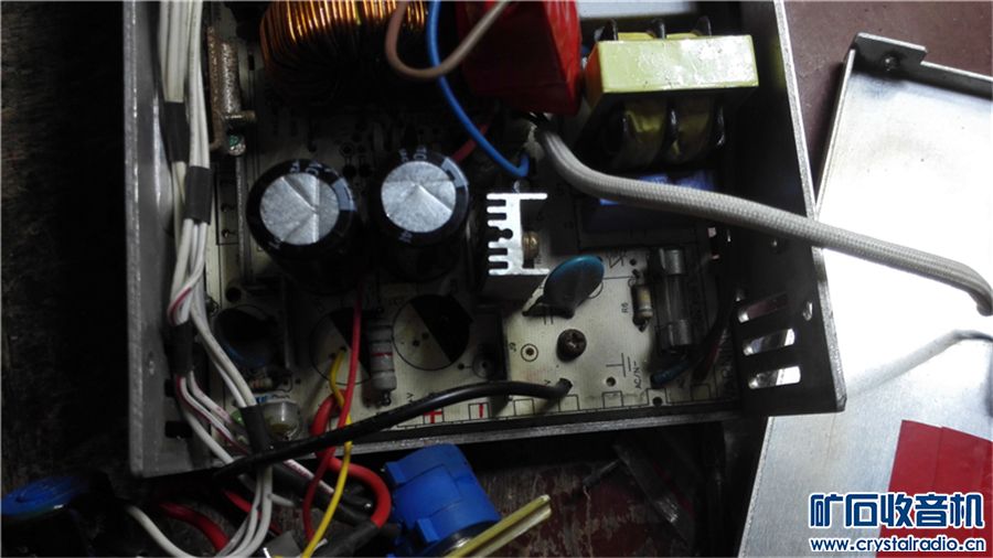

看到论坛里许多网友成功改制可调电源,经不起诱惑、也想亲身试试。恰好论坛里有售二手电源,价格也挺便宜就买了一个。这款电源是494主控的,改装起来比较简单、而且改装资料很多、方案也较成熟、容易成功。通过动手发现,其实改装很简单,我只用了2个小时就改装完了,比较麻烦的是回装,我回装足足用了两天的时间。
改装资料和原理图我就不上了,坛里很多,想必大家都知道。我只说一下回装时需要注意的地方供坛友们参考借鉴,可以少走弯路、改装起来更顺利。下面看图:

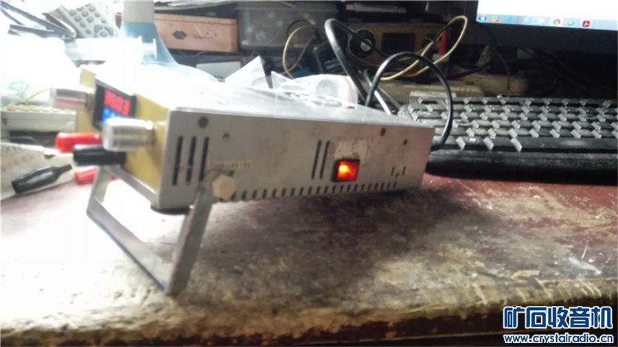

整机改装完成的图片,供大家参考。
整机改装完成的图片,供大家参考。
电源开关安装在这里,需要拆除原机供电电压转换开关。

芯增加的启动电源12V/1A的
芯增加的启动电源12V/1A的

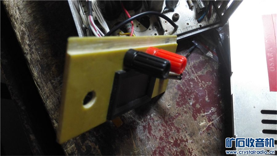

主板前端需要磨去1mm多,否则前面板插不下去。
前面板使用的是4mm厚的环氧板,下面裁下去一点使之变薄2mm,这样前面板才能垂直于机壳,更美观些。

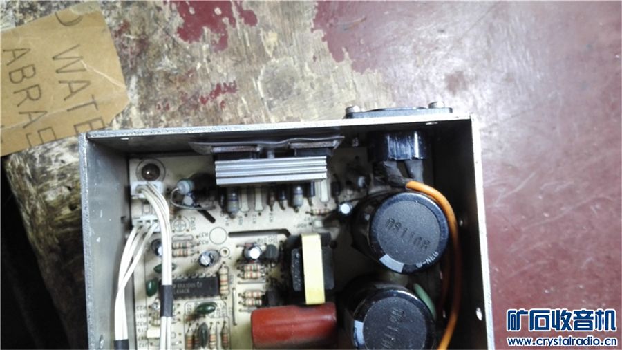

将原来的3只2200uF、35V电解电容换成两只4700uF/50V的,一是提高了耐压值、也腾出了位置安装多圈电位器,否 ...
在这个位置拆除Q7和无用的电阻,安装两个3位插针座,用于接两只调整电位器,便于回装。
完成后发现电压表视觉角度不好,尤其是数字1和数字7不好分辨,需要低头或俯下身才能看清,只好又加了一个支 ...

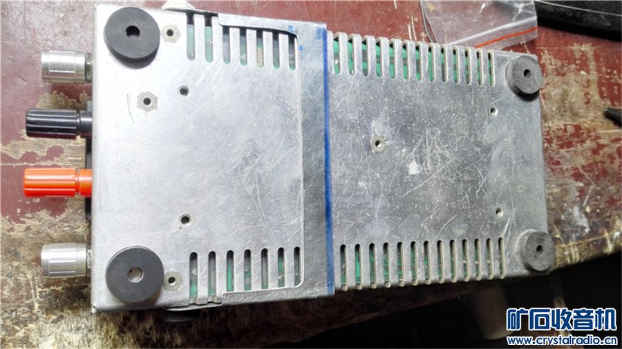

下面安装了4个脚垫。
下面安装了4个脚垫。
调试完成。最高电压控制在36V、最大电流控制在9.5A,这样最大功率控制在340W以内。

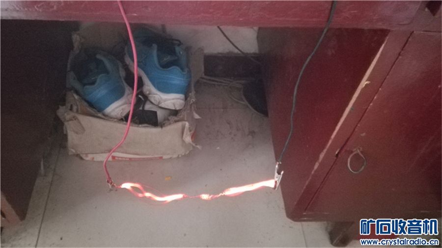

36V、9.44V点燃一根电炉丝,连续工作了半小时,最后发现导线过热了、没有合适的线夹就没敢继续试验。
