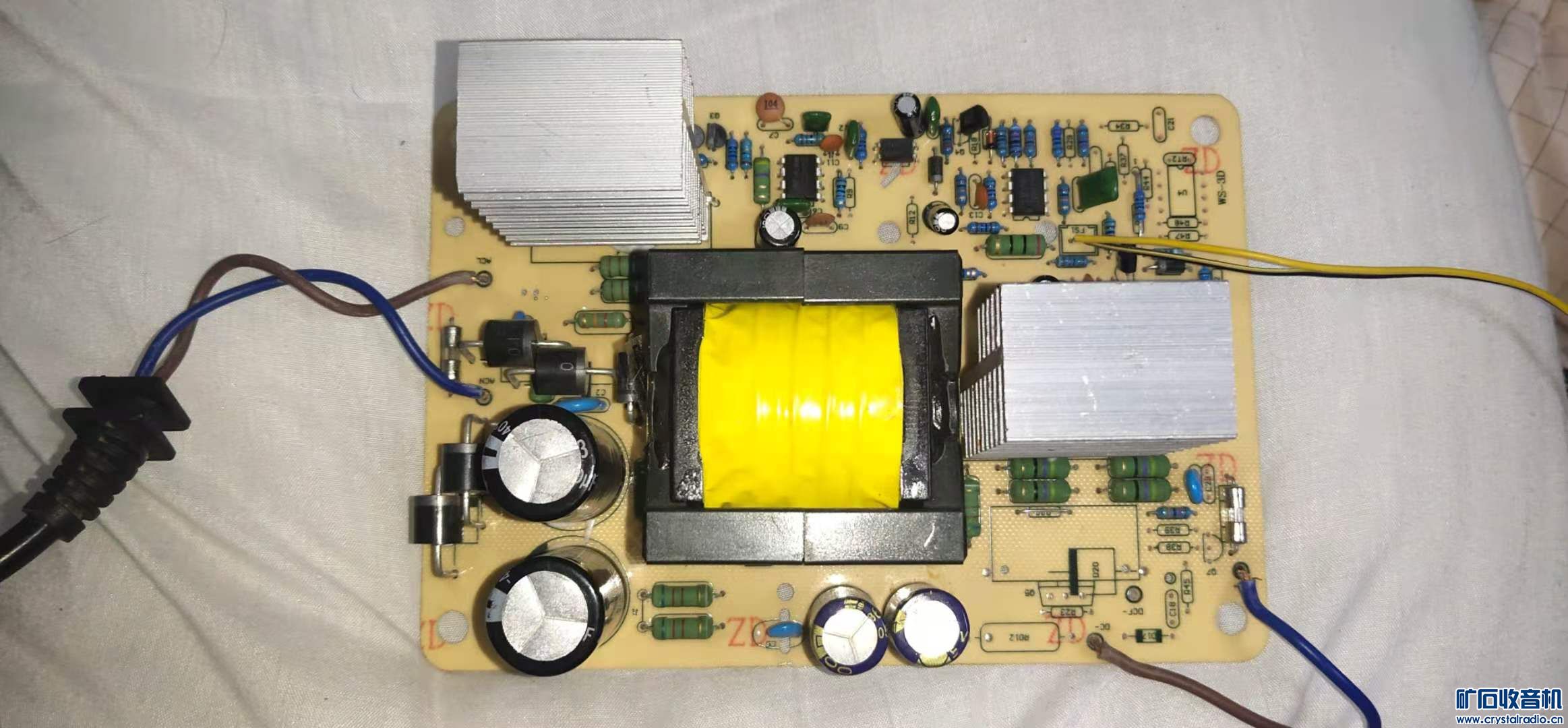

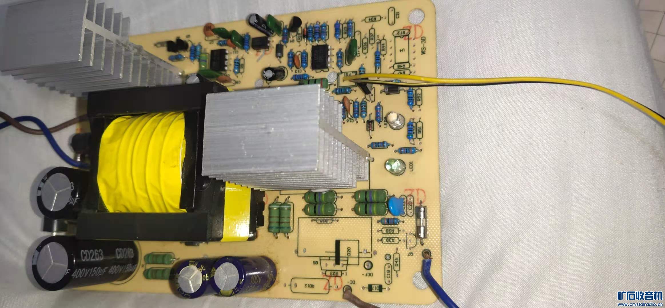

电动车充电器取样电阻在哪里

分析一下电路细节,找一个接近的电路图分析吧。
发表于 2020-12-26 09:48:17 | 显示全部楼层

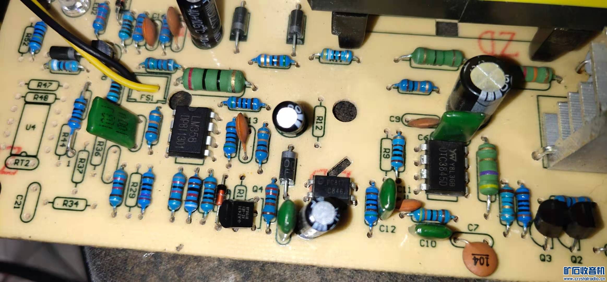

431 ---光耦----3842
发表于 2020-12-26 10:02:38 | 显示全部楼层
电压取样,还是电流取样?,电压取样顺着输出端回查,电路中串联的一个大个低阻值电阻就是电流取样,电压取样在输出端到431附近的一组电阻的细线就是电压取样

 楼主| 发表于 2020-12-26 18:17:57 | 显示全部楼层

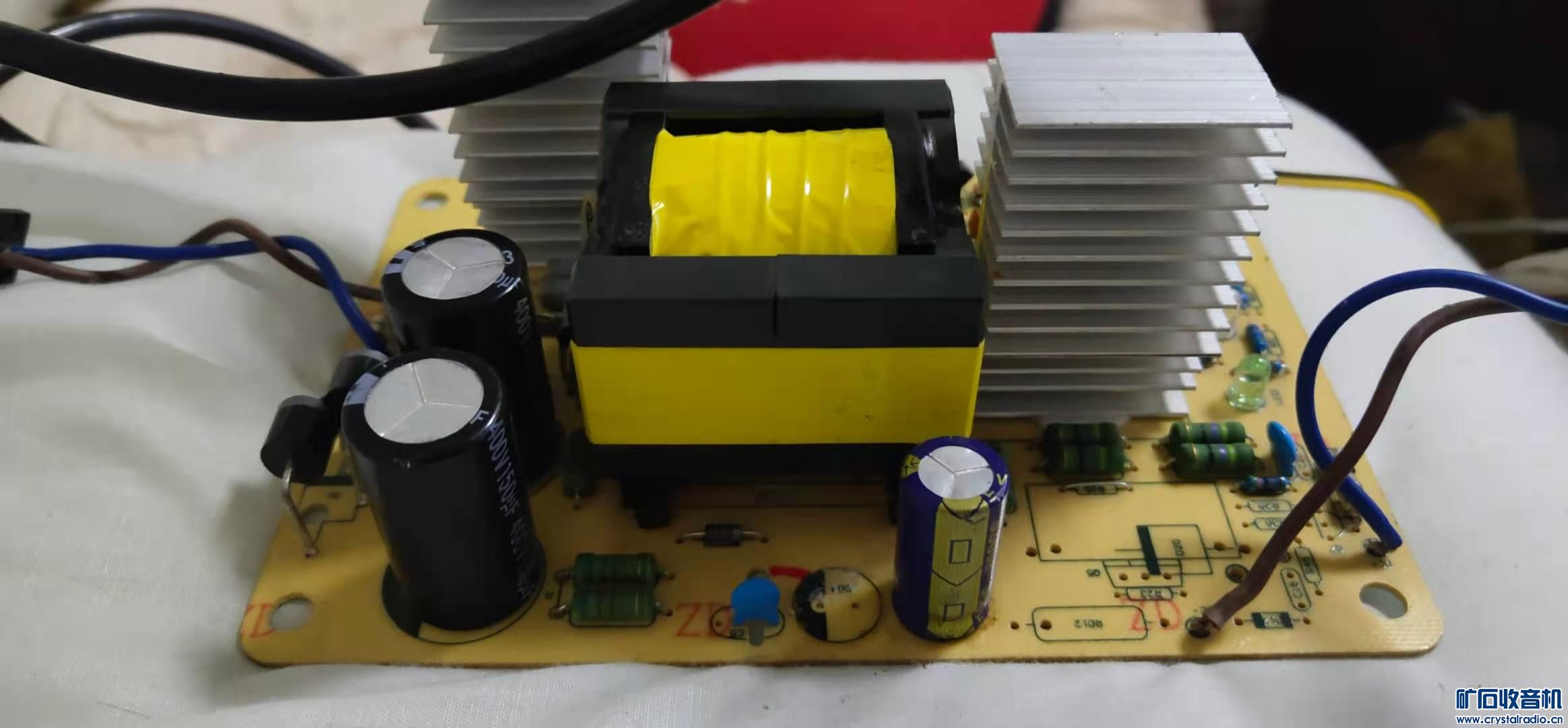

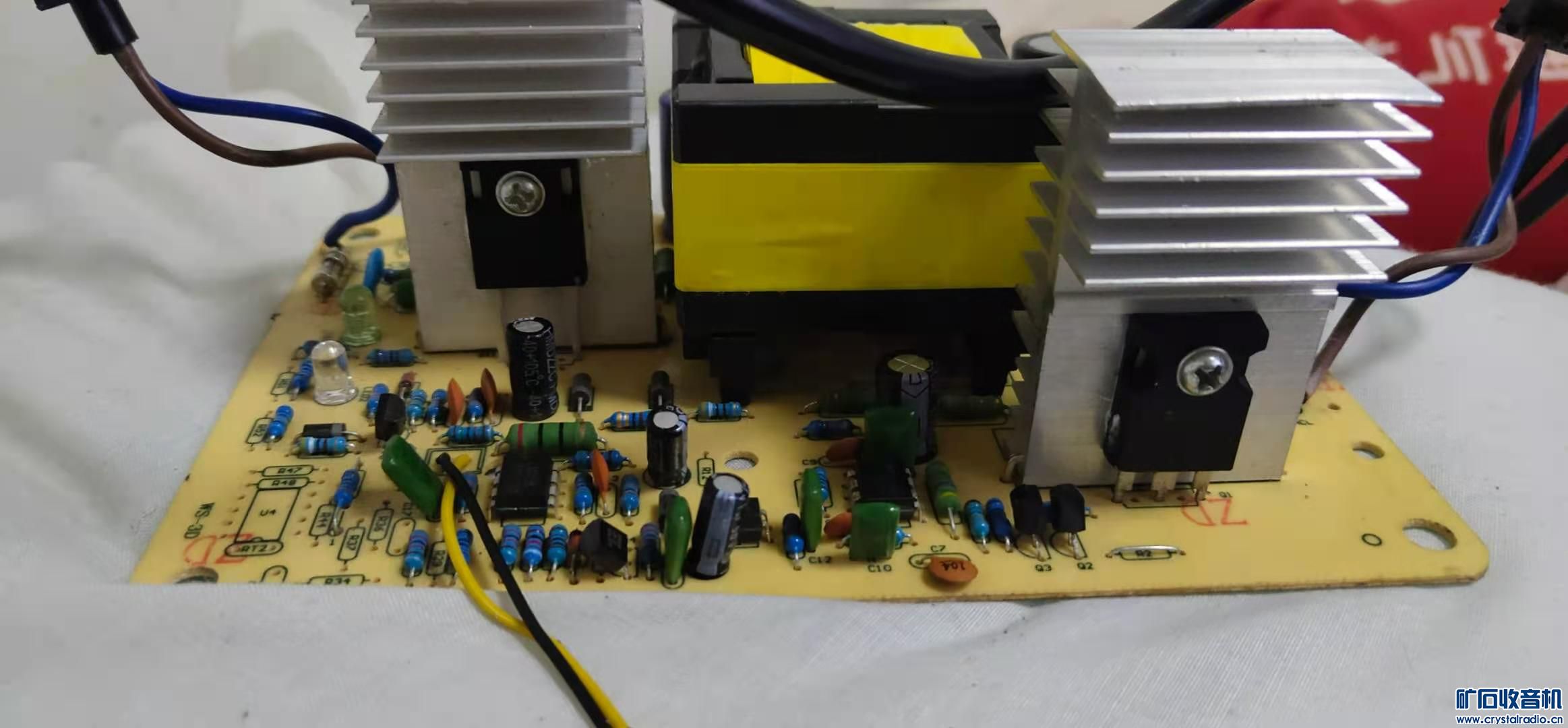

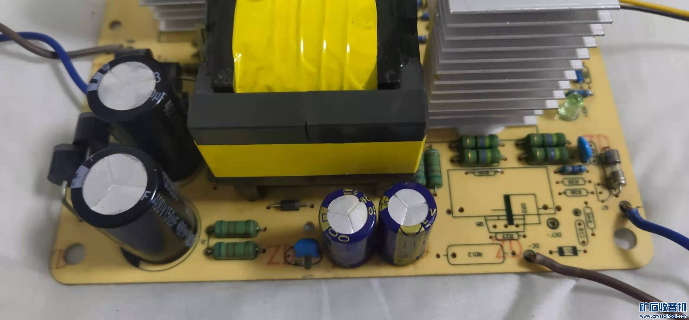

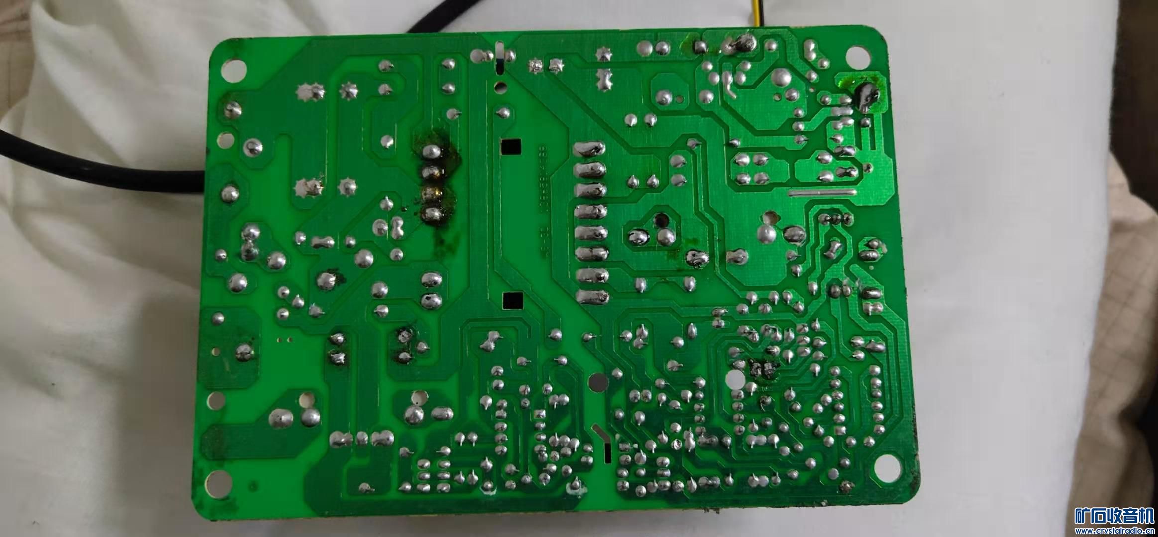

飞翔鸭2016 发表于 2020-12-26 12:04
这充电器不错 什么型号的 多少V 输出 ?
另外PCB 背面拍一张 我告诉你哪个是取样电阻
3845芯片想改调压调流
大神帮我看看

 楼主| 发表于 2020-12-26 18:24:36 | 显示全部楼层
电压采样呢 可以加你吗

 楼主| 发表于 2020-12-26 18:29:55 | 显示全部楼层
太谢谢了 我去试试看

 楼主| 发表于 2020-12-26 18:43:33 | 显示全部楼层
飞翔鸭2016 发表于 2020-12-26 18:33
Q4 431 旁边哪个电阻 就是下端电阻  另一边有个电阻空位 可以加个可调 升压
哪款空位,大神可以帮忙标注吗
 楼主| 发表于 2020-12-26 18:44:42 | 显示全部楼层
我看到了非常感谢
 楼主| 发表于 2020-12-26 19:51:34 | 显示全部楼层
飞翔鸭2016 发表于 2020-12-26 18:27
一般改变431的下调整端电阻来改变输出电压   电阻增大则输出降低  反之升高
改变电流取样到运放358 里的 ...
大神威武,成功把电压拉到100v,431电压调到46v,现在所有电动车都可以通用了 我充电器是10ah的 现在去看看358的资料再把电流也改了
