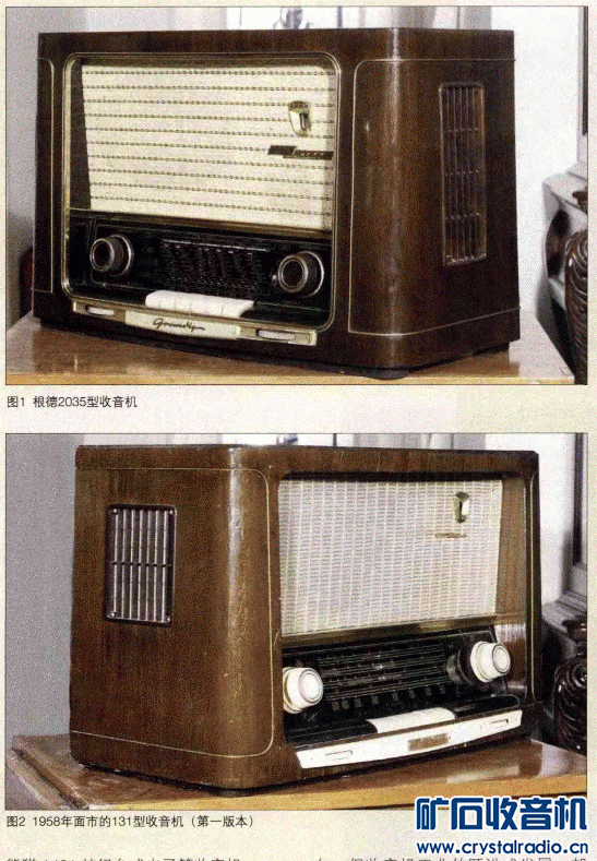

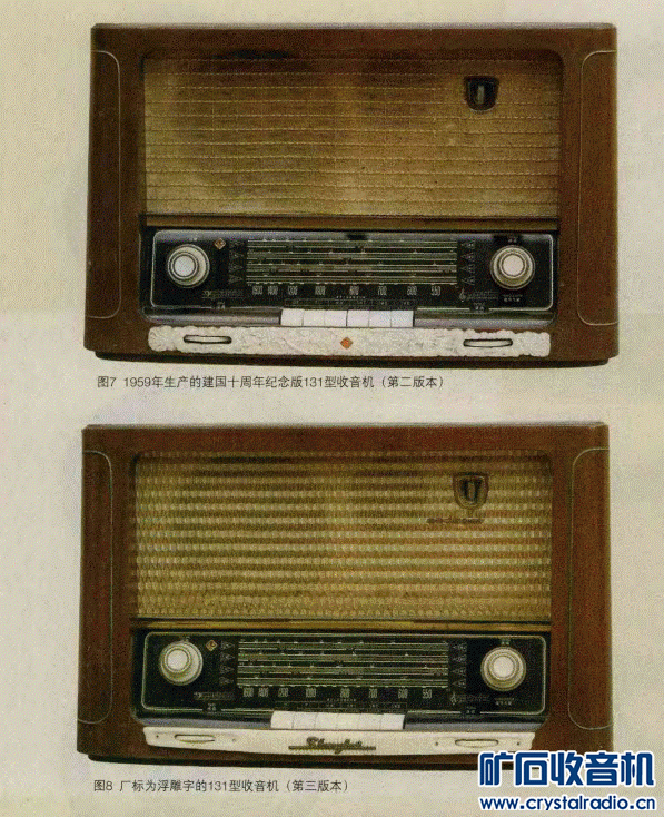

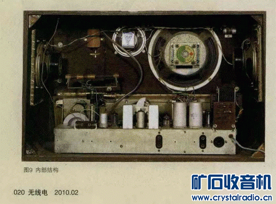

发表于 2020-12-28 18:44:56 | 显示全部楼层
彩色的图片:
