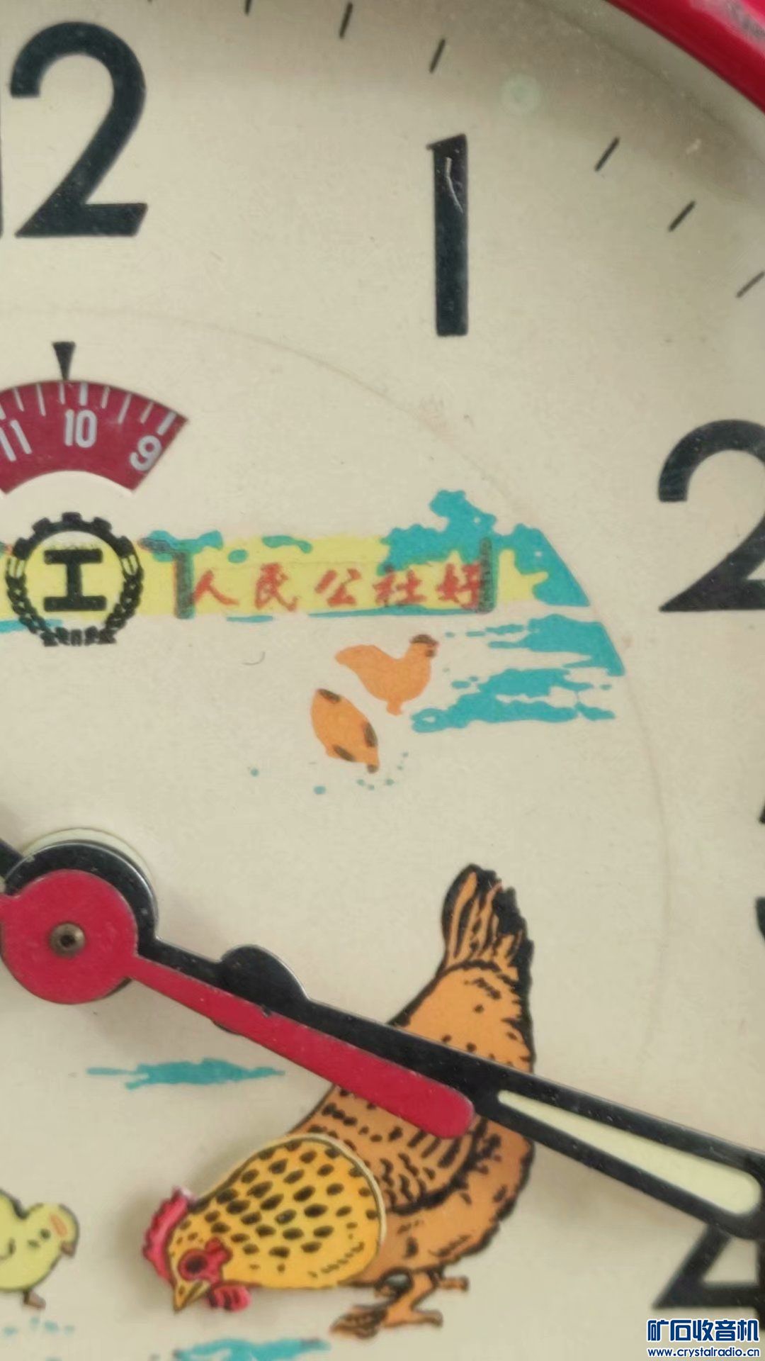

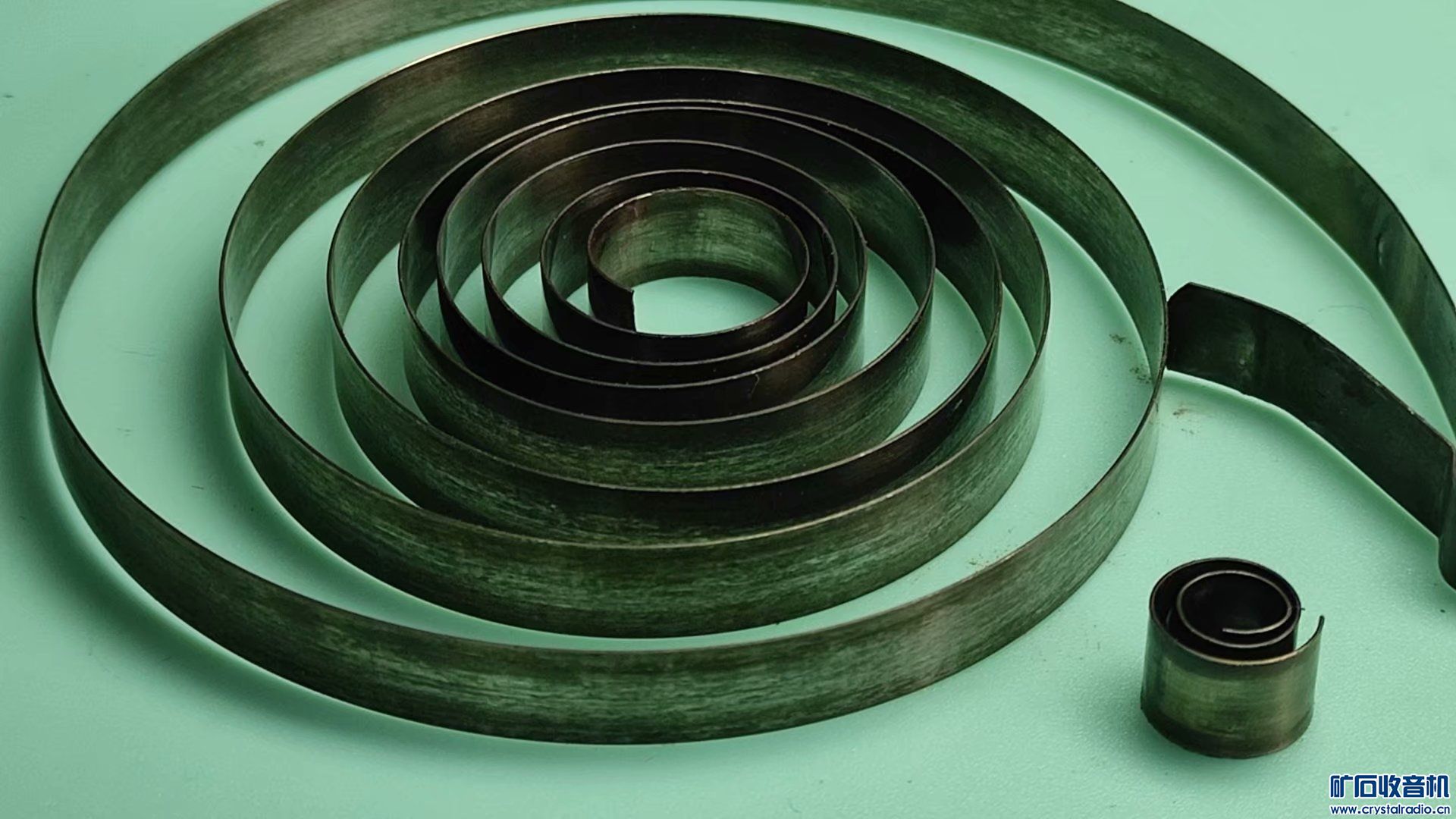

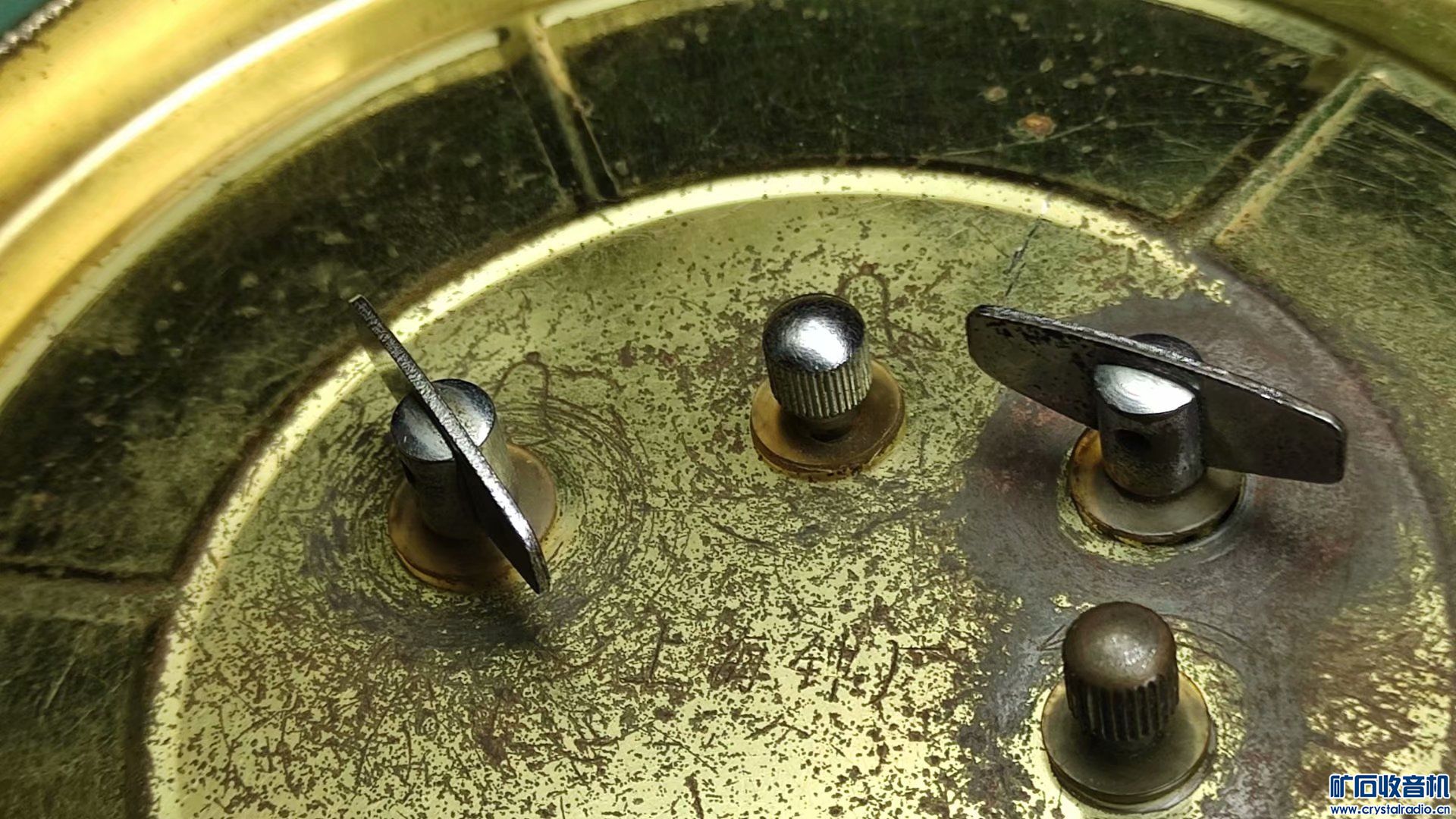

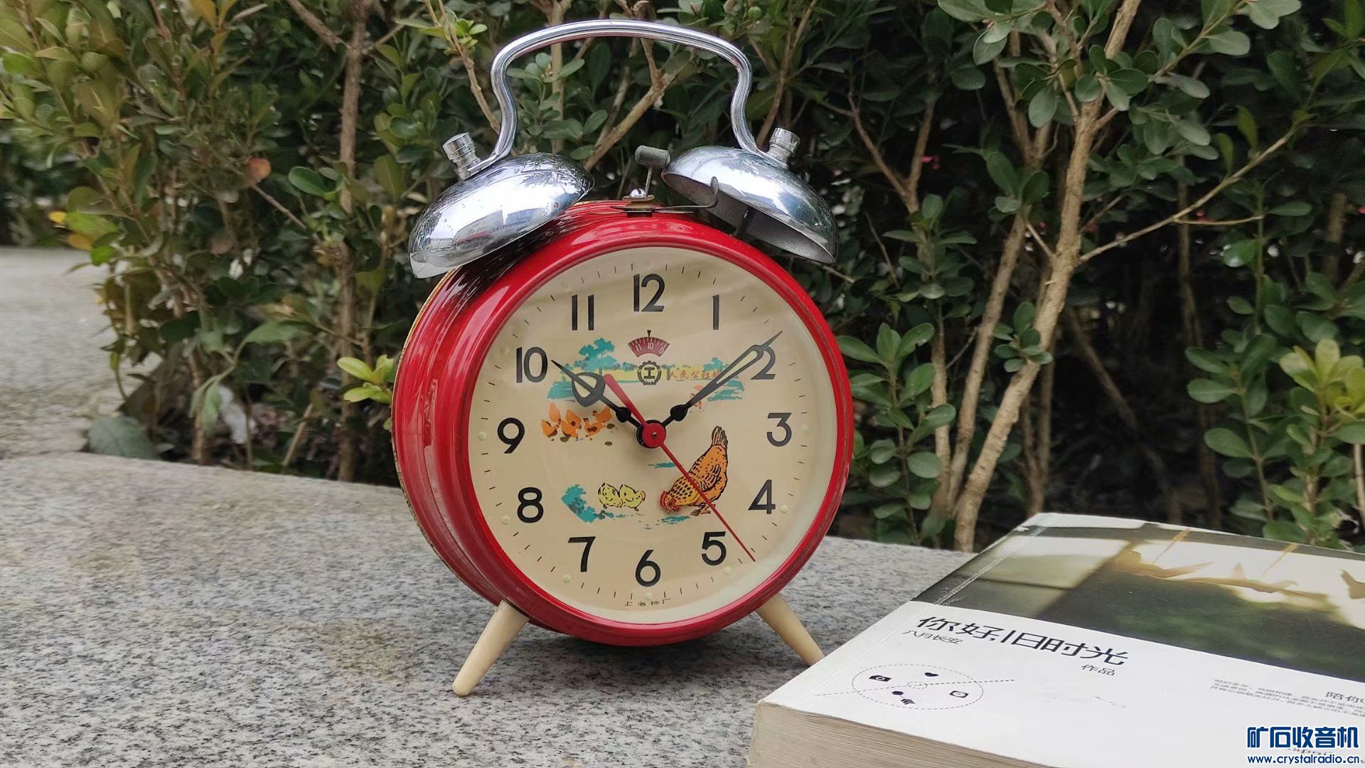

   网友寄来一只“鸡啄米”小闹钟,闹钟坏了上不了发条,网友说闹钟是父辈的遗物,自己小时候也用过,这次乔迁新居准备启用,希望我帮他维修好,网友特地说是在矿石收音机论坛看见我帖子找到我的。听完网友充满激情的话语,我爽快的答应了。

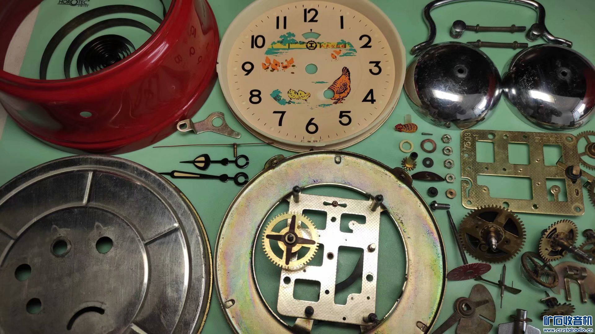

  收到闹钟着实让我惊叹了一次,没想到五十年前的闹钟保护的如此之好,拆开机芯发现发条断裂,游丝也变形。

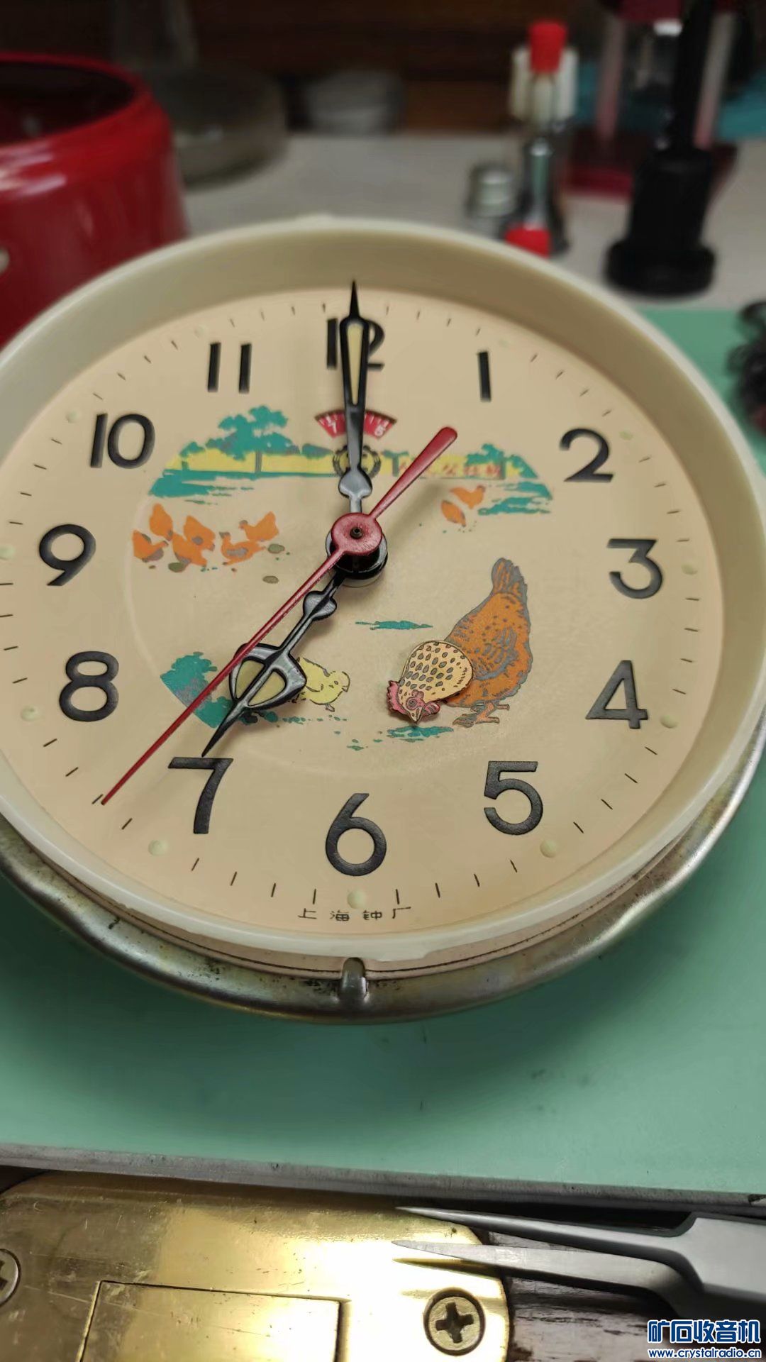

取下钟盘,看见两次维修记录的档案

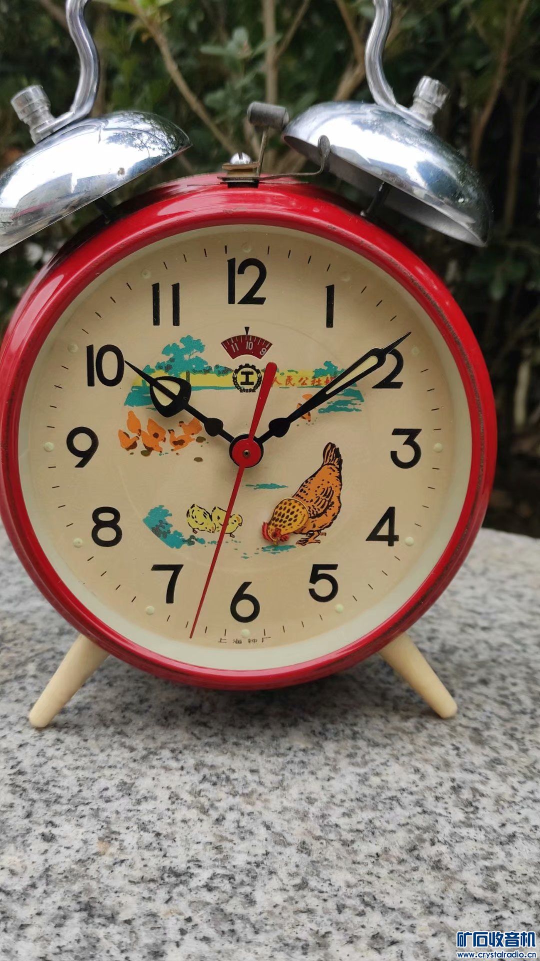

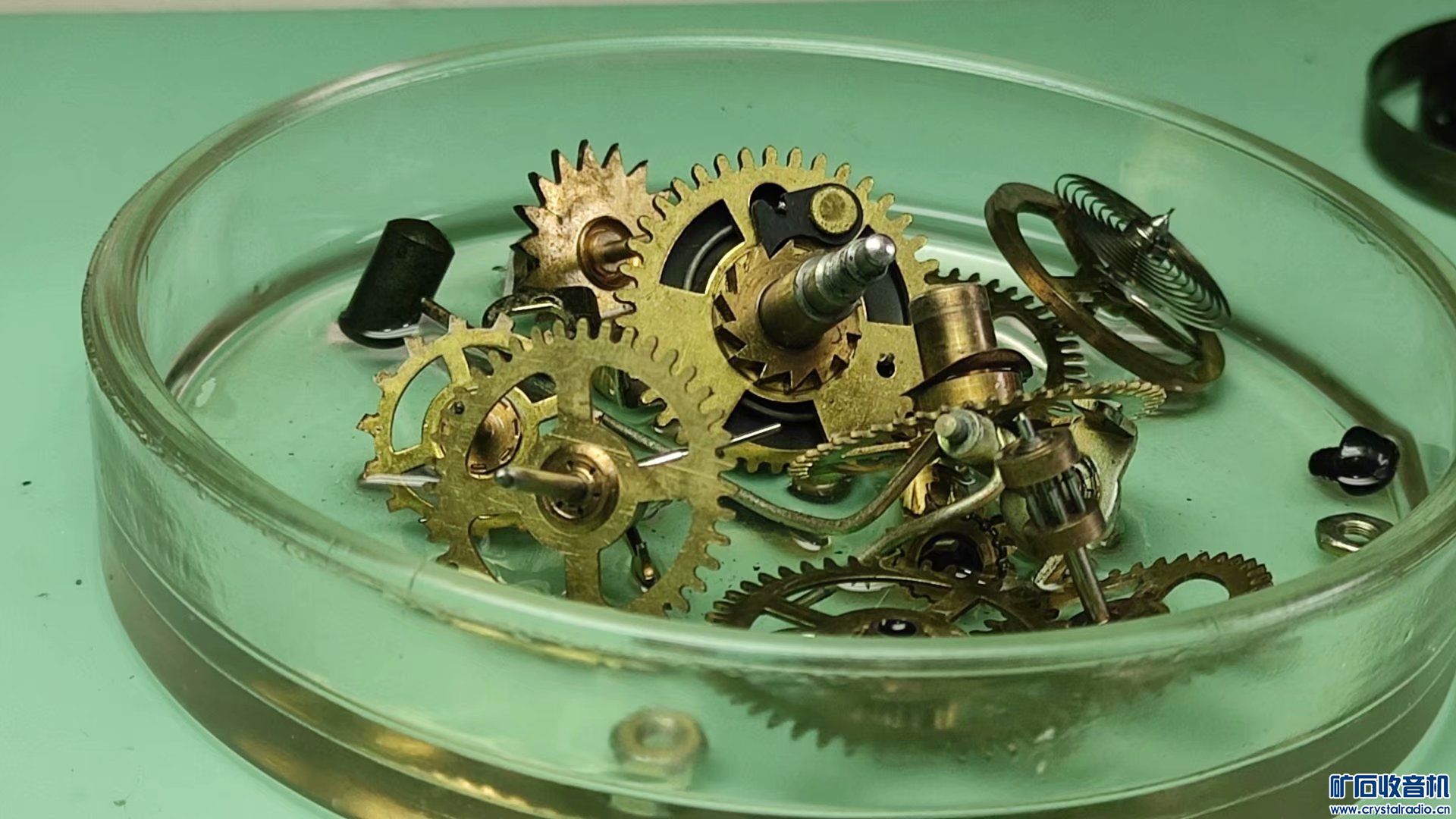

清洗机芯,更换断裂的发条,重新盘好游丝,组装调试,最后看见母鸡又欢快的啄食,闹钟修好了。
