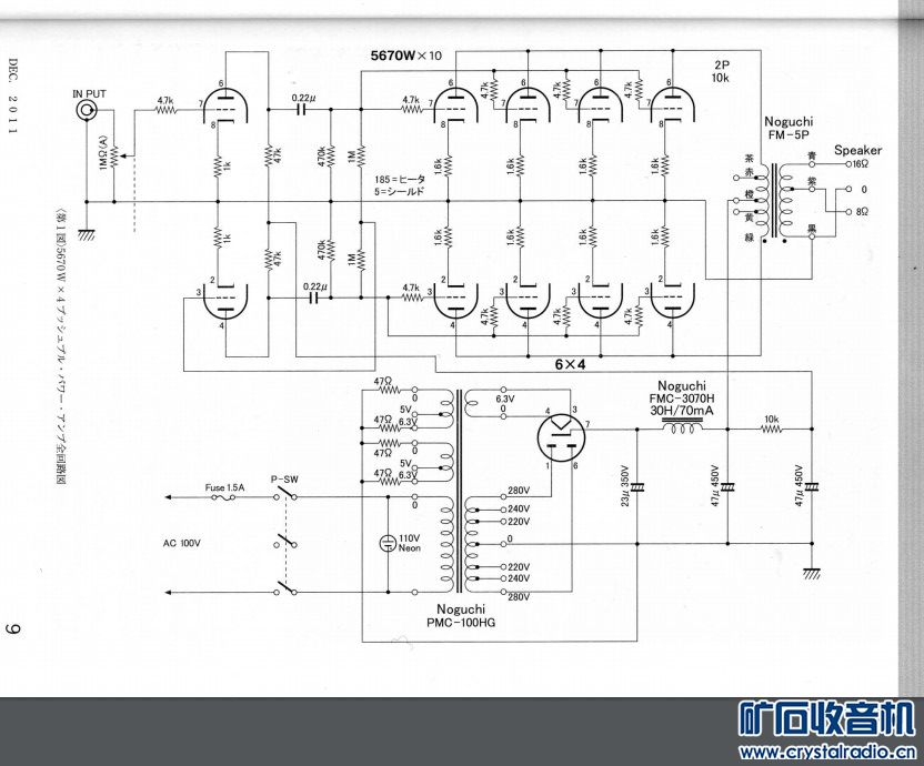

采用5670 6N3 制作11管功放

6N1推挽一个声道12W,做好了两年多了,一直放在办公室听,很不错。

也有6J1管子并联推挽的,只要你愿意其他型号也可以

管子阿要配对个?

要求不是特别严格,因为5个管子并联后的参数接近平均值了。

挺另类的电路。
发表于 2020-12-26 08:08:35 | 显示全部楼层
输出功率有多少?

楼主说了  12w
发表于 2020-12-26 18:43:03 | 显示全部楼层
输出12W?那么大啊??

12W?一个6X4整流行吗?我看只有2~3W

资料说是3W

推挽部分每臂电流多少?
