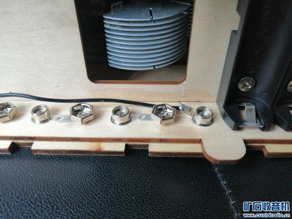

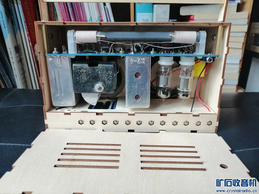

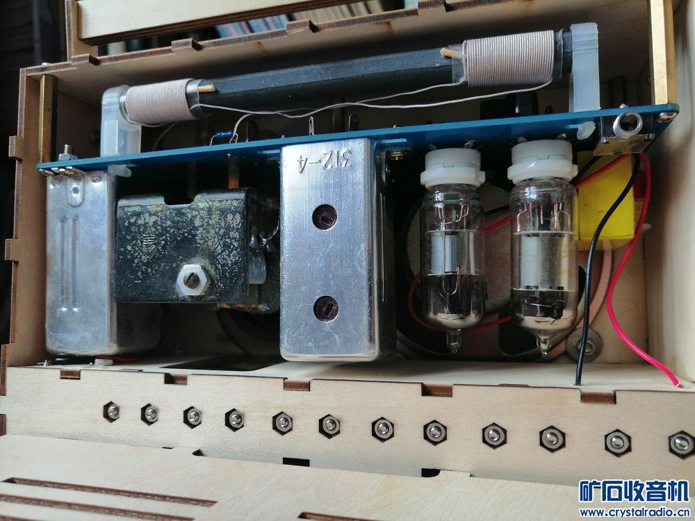

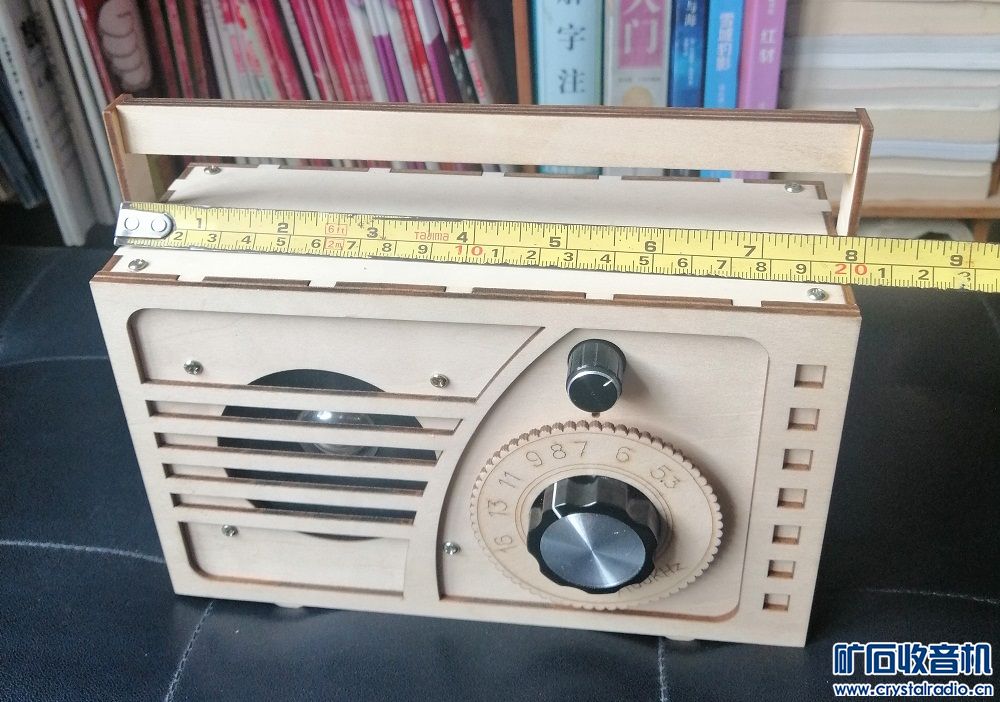

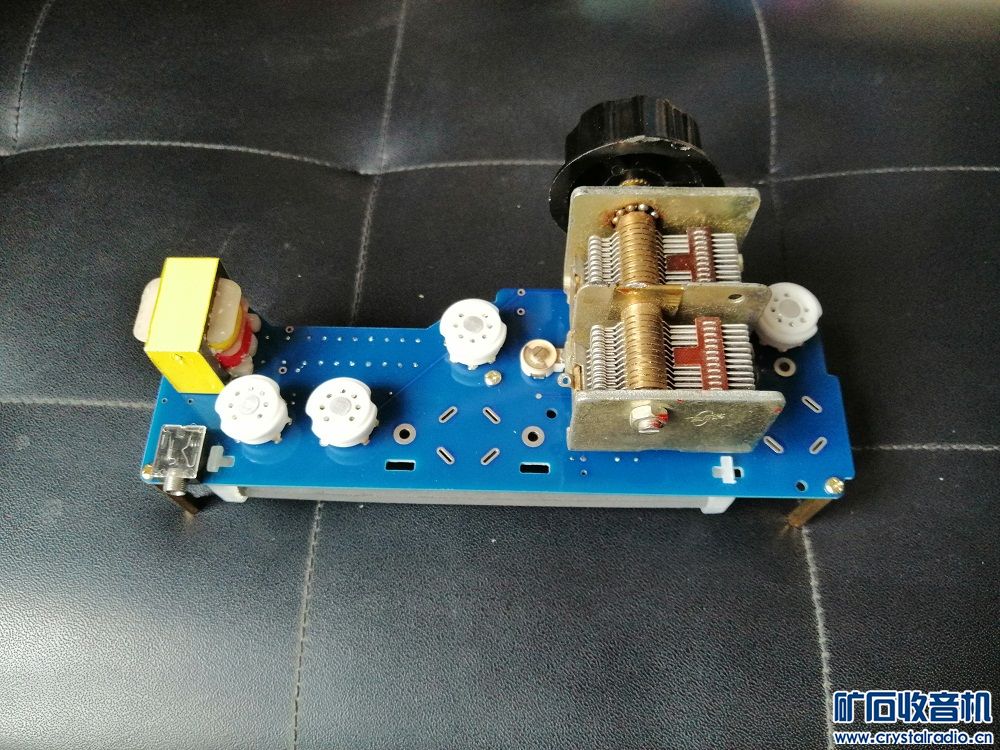

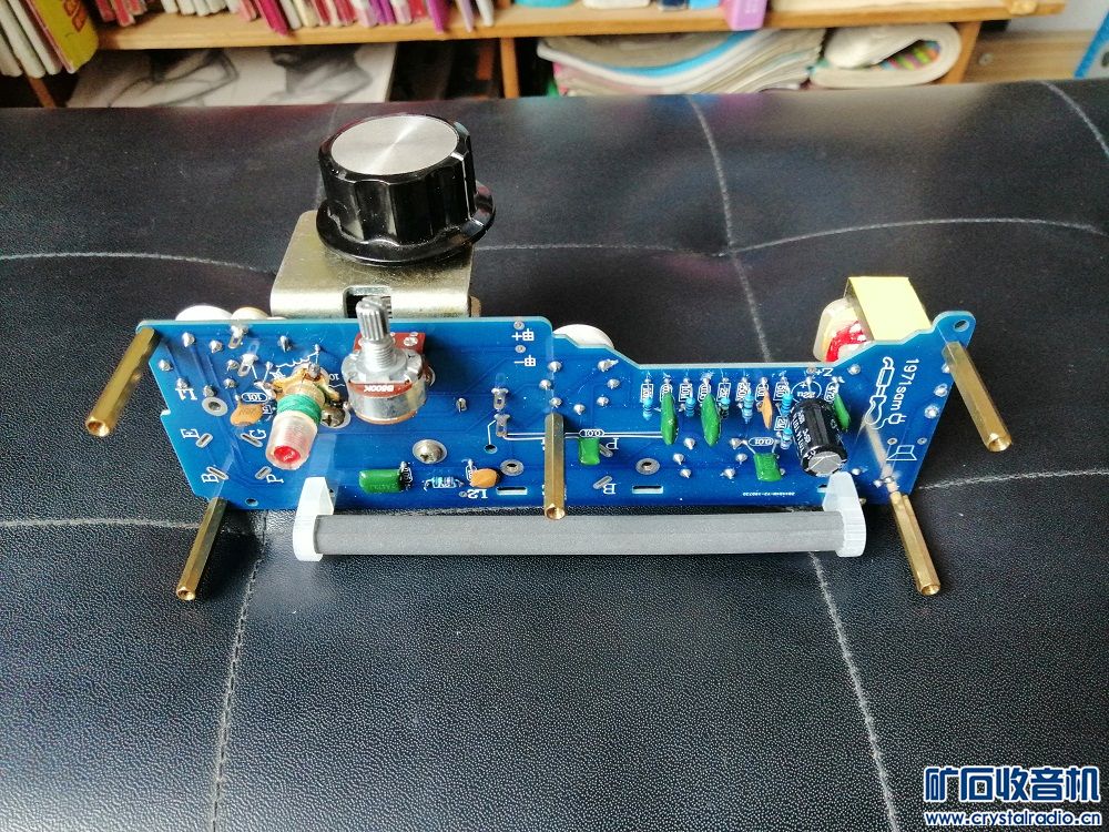

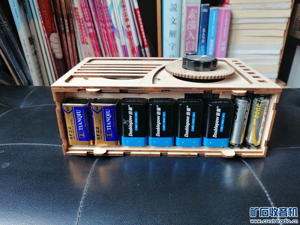

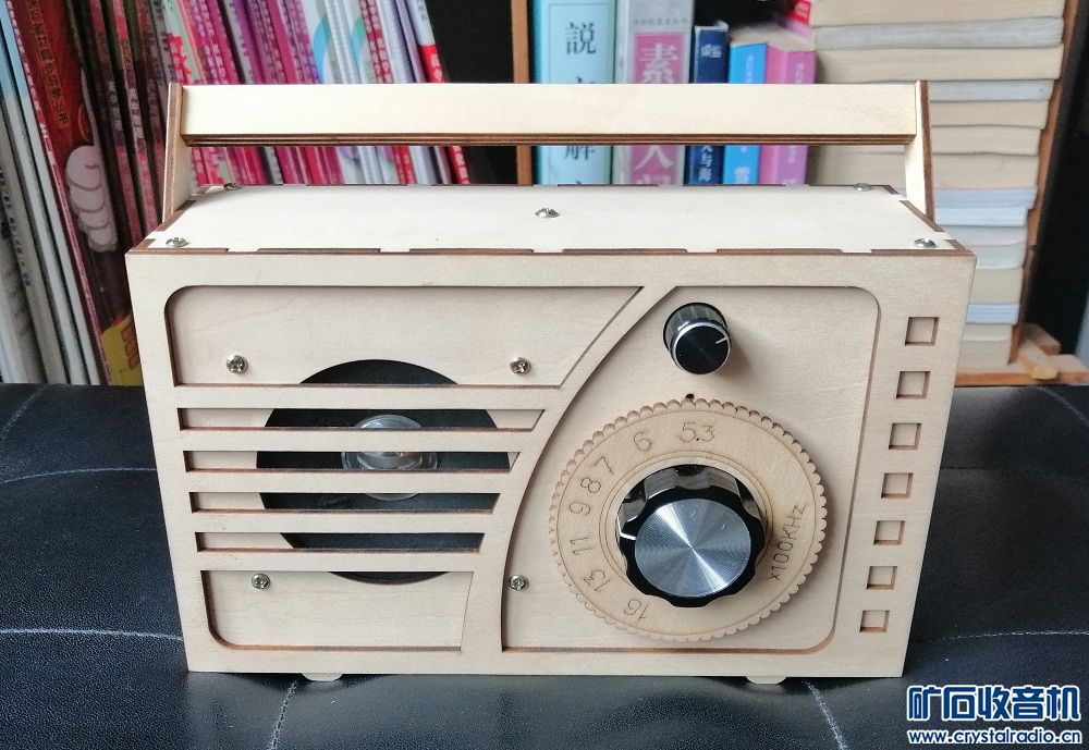

先前做过一次仿上海451直流四灯机http://www.crystalradio.cn/forum ... d=963210&extra=效果很好,但是外观设计、电池安装等方面都未能令人满意,经过重新排版,对外观形式做了修饰,尤其是乙电6F22电池设计了电池扣,便于装电池,甲电使用两节电池并联,外观长200阔70高122毫米,整体效果不论是外观,还是便携以及收听方面,可以达到商品机的效果。具体参数和电路图参考我给的帖子。视频https://www.bilibili.com/video/BV19f4y1e7NK/

漂亮了。从灯丝定位方式来看,直流胆是不是倒立的工作方位更合理?
发表于 2020-12-24 16:13:45 | 显示全部楼层
这个收音机可以参加十二届DIY大赛。
发表于 2020-12-24 16:14:21 | 显示全部楼层
为了根天线,把所有元器件都倒装了。

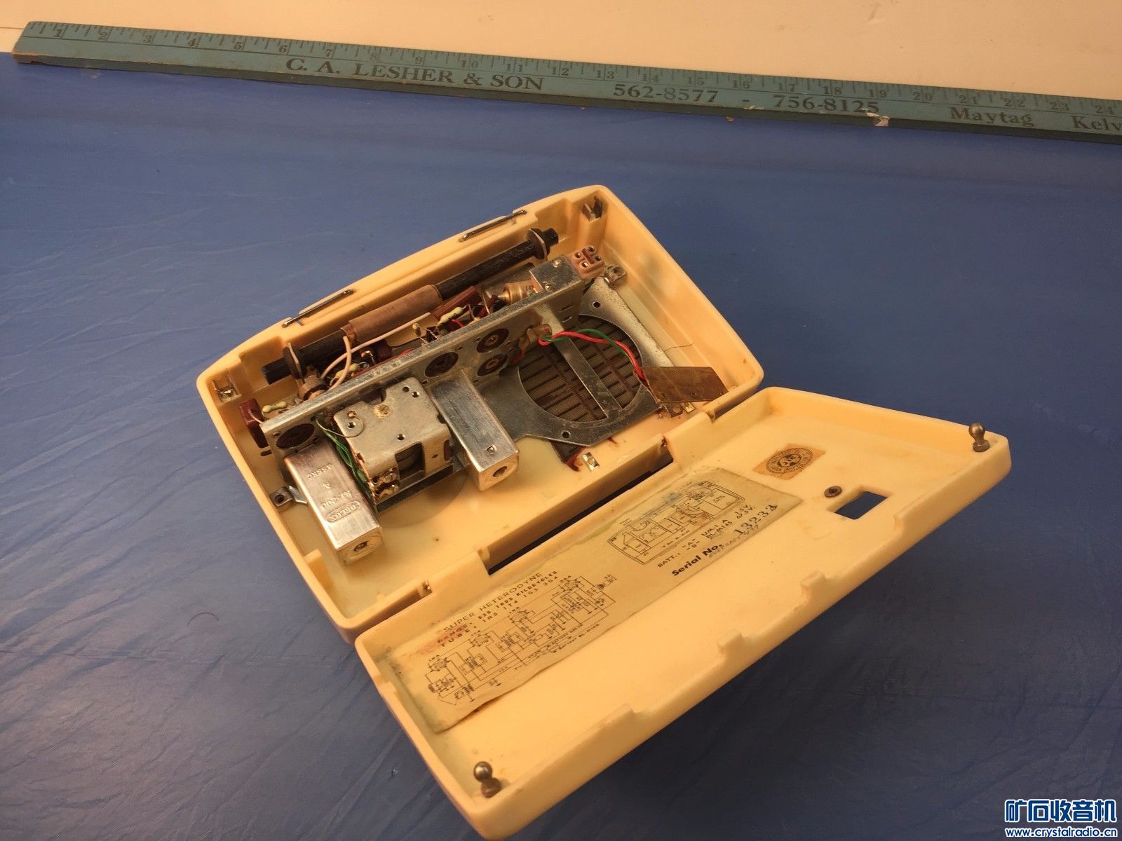

 楼主| 发表于 2020-12-24 16:18:09 | 显示全部楼层
wangxf_ch 发表于 2020-12-24 16:14
为了根天线,把所有元器件都倒装了。
是的,但我是参考别的成品机做的。

这就是工艺进步的体型。
这样的工艺,这么漂亮的机壳,在上世纪七八十年代根本不敢想。
