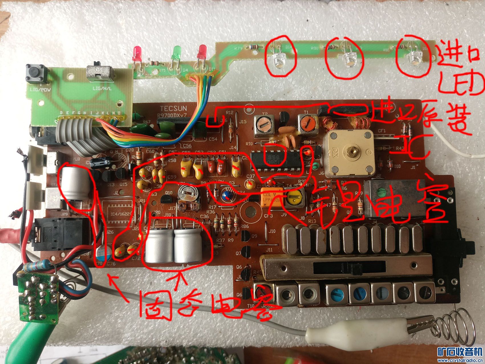

通过一段时间的研究,已经将9700DX打造成了心目中的极致手调机了。加装了中波外接天线接口。欢迎大家来讨论下继续改进的手段。争取一机在手本地台及外台(最好可以收到外星台)到耳。

发表于 2020-12-24 18:54:14 | 显示全部楼层
换了钽电容和固态,有啥感觉?
发表于 2020-12-24 19:35:11 | 显示全部楼层
LAOQIANG 发表于 2020-12-24 18:54
换了钽电容和固态,有啥感觉?
基本没用,除非原来电容有问题

发表于 2020-12-24 20:14:02 | 显示全部楼层
9700dx的问题不在元件,而在于输入没有选频

 楼主| 发表于 2020-12-25 06:44:14 | 显示全部楼层
换了钽电容和固态,有啥感觉?
高音丝丝入扣,低音有力,特别是用耳机听的时候
