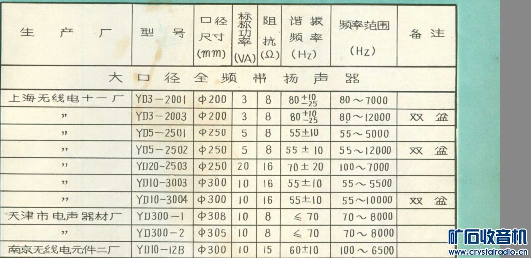

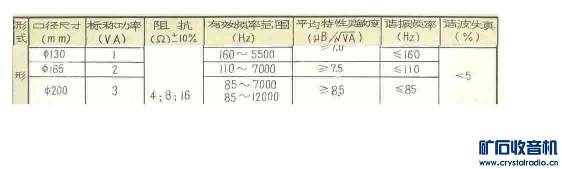

    大口径喇叭低音丰富,因为人耳对低音阀值较高,不敏感,要充分发挥大口径喇叭的低音性能,放大器需要具有一定的储备。60年代曾用过15寸(380mm)的纸盆喇叭(大障板),加上5W的高音喇叭安装在学生食堂,放大器是普通的美多150W扩音机及有线广播网,低音提琴(不是大提琴),小号,二胡,唢呐等都好听,"洗衣歌","马儿啊你慢些走等"歌曲更没问题。
    下面给出大口径全频喇叭的参数供参考。
    常用口径全频喇叭。

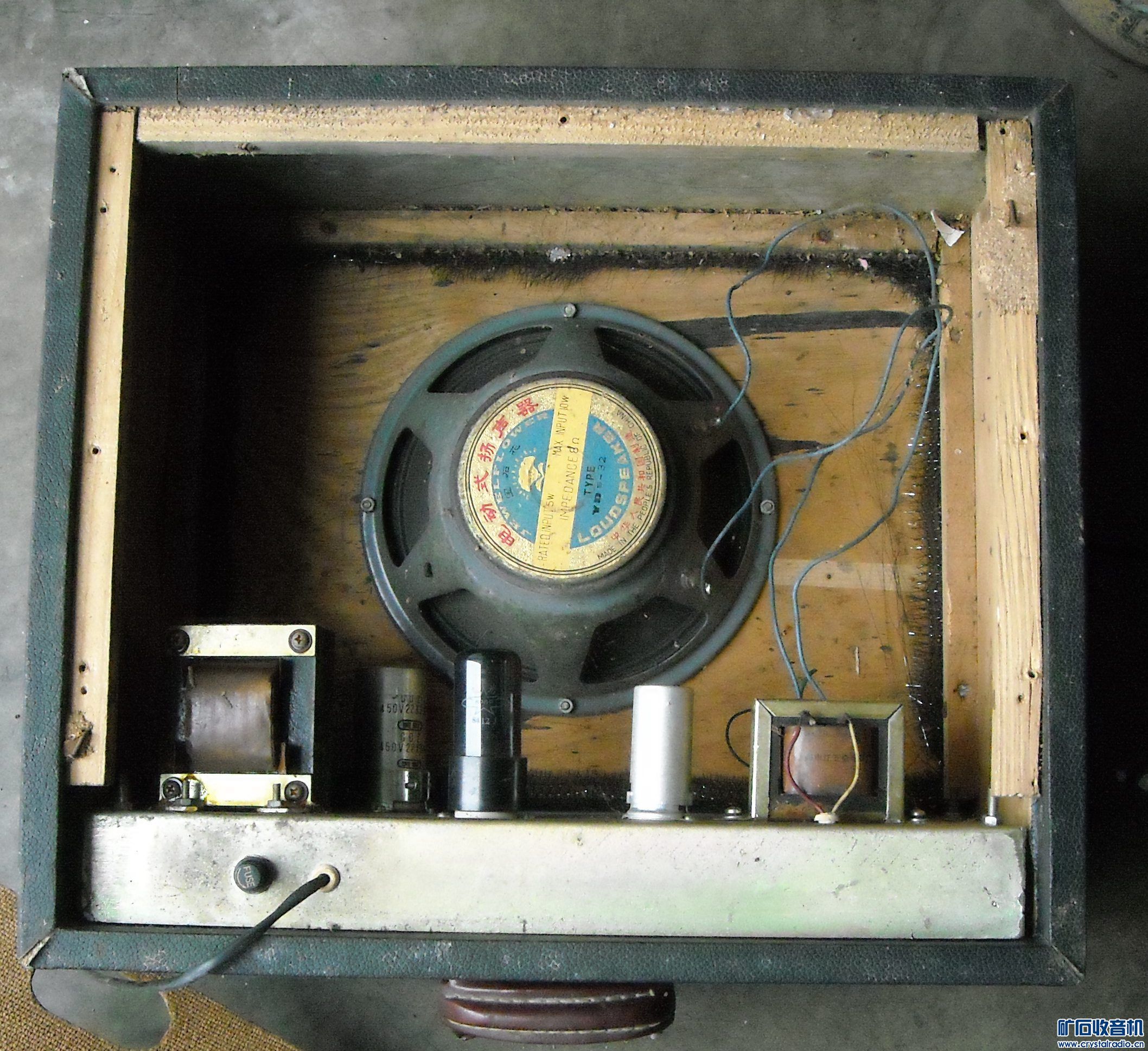

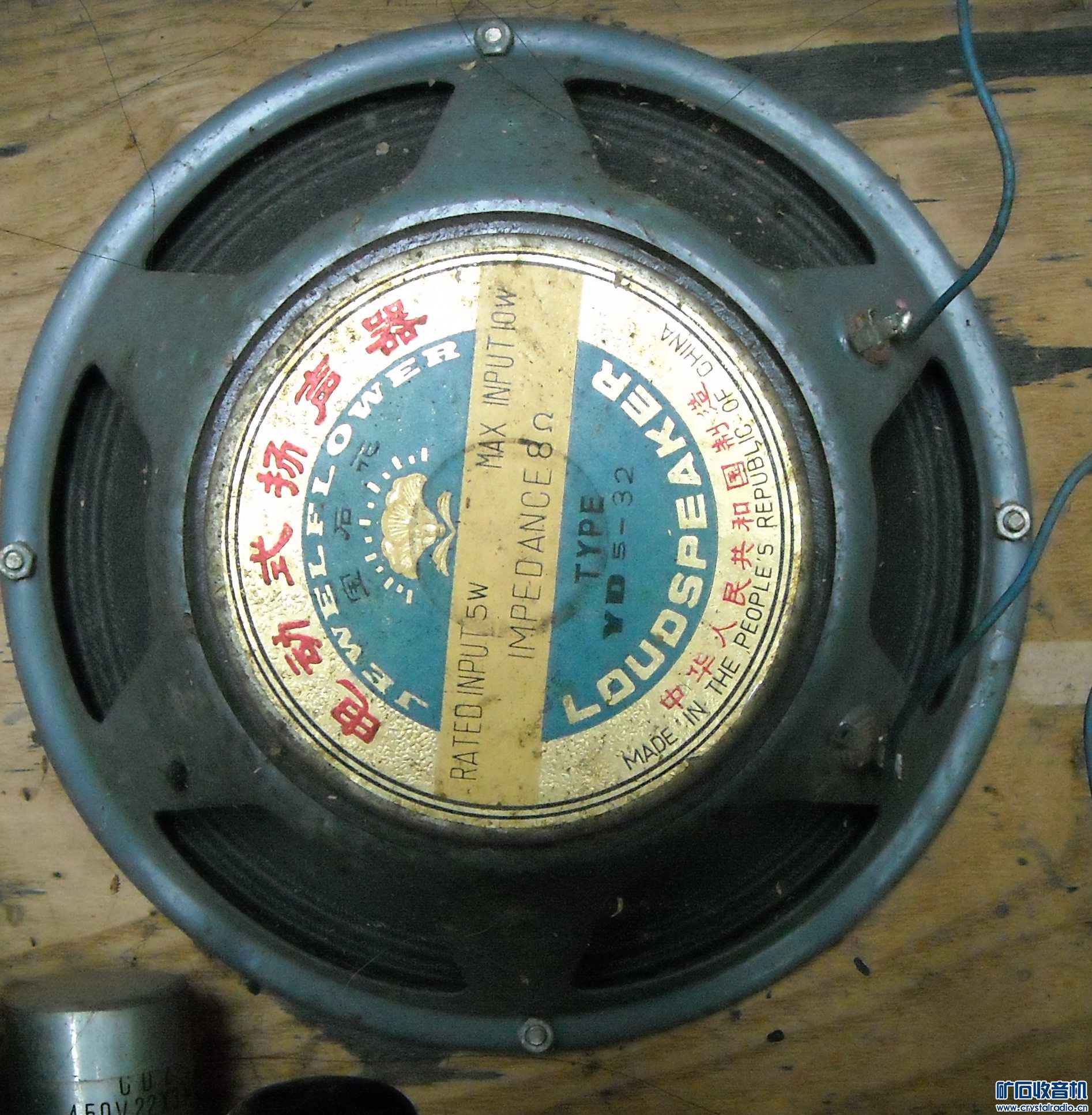

我用的上海【美声】800的电子管电吉他音箱是上海生产的【宝石花】全频喇叭,效果不错。
