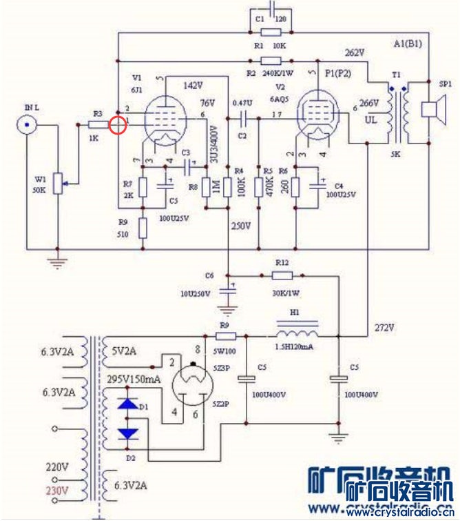

6AU6推6AQ5真的好听,就是增益太大了

标准接法,没示波器真的不容易选反馈电阻值
 楼主| 发表于 2020-12-22 22:24:16 | 显示全部楼层
用这个线路

更正一下,1,2脚不相连,图上那个错了
发表于 2020-12-22 22:32:53 | 显示全部楼层
图上给的负反馈元件值不行么?
 楼主| 发表于 2020-12-22 23:14:38 | 显示全部楼层
jupeter 发表于 2020-12-22 22:32
图上给的负反馈元件值不行么?
增益太大,电位器转20度左右就失真就开始大了,无示波器有什么好方法选反馈电阻?想请教一下
这个电路图中R2负反馈电应当接到6J1屏极,现在竟然与信号栅极都接上了,明显错误。五极管电压放大本身增益就高,用6N2即可。
发表于 2020-12-23 08:13:47 | 显示全部楼层
G2>A并不可取,如果有现成的SG端子使用超线性是更好地选择
发表于 2020-12-23 08:56:06 | 显示全部楼层
你确定是按这个图施工的?最后出声了,并且还很好听?
发表于 2020-12-23 09:43:20 | 显示全部楼层
     出现问题的关键是电路图中R2接错了,负反馈变成了正反馈,抵消了大环负反馈,最后的反馈量是二者之和,如果值是负,反馈量可能很小,如果是正值,由于值很小还达不到自激啸叫状态,放大器增益比无反馈要大,输入信号大时可以觉察削顶失真。
发表于 2020-12-23 09:48:56 | 显示全部楼层
于海旺 发表于 2020-12-23 09:43
出现问题的关键是电路图中R2接错了,负反馈变成了正反馈,抵消了大环负反馈,最后的反馈量是二者之和 ...
G1与G3相连再连接到R9的热端。
发表于 2020-12-23 10:09:00 | 显示全部楼层
原图有误,注意这里不能相连。
 楼主| 发表于 2020-12-23 20:23:07 | 显示全部楼层
白居不易 发表于 2020-12-23 08:13
这个电路图中R2负反馈电应当接到6J1屏极,现在竟然与信号栅极都接上了,明显错误。五极管电压放大本身增益 ...
1,2脚不相连,图上错了
 楼主| 发表于 2020-12-23 20:29:42 | 显示全部楼层
jupeter 发表于 2020-12-23 10:09
原图有误,注意这里不能相连。
老大眼光锐利,我用6AU6代6J1,做好后5脚电压180V,6脚66V,想将反馈电阻R1改为4.7K,没示波器,怕波形劣化,想请教一下有无其他办法
 楼主| 发表于 2020-12-23 20:30:19 | 显示全部楼层
白版,各位老大:我用6AU6代6J1,做好后5脚电压180V,6脚66V,想将反馈电阻R1改为4.7K,没示波器,怕波形劣化,想请教一下有无其他办法
发表于 2020-12-24 09:06:48 | 显示全部楼层
没有示波器,看不了波形,只能凭耳朵听。这个电路我还是建议R2接6AU6屏极,R9只保留大环负反馈。
