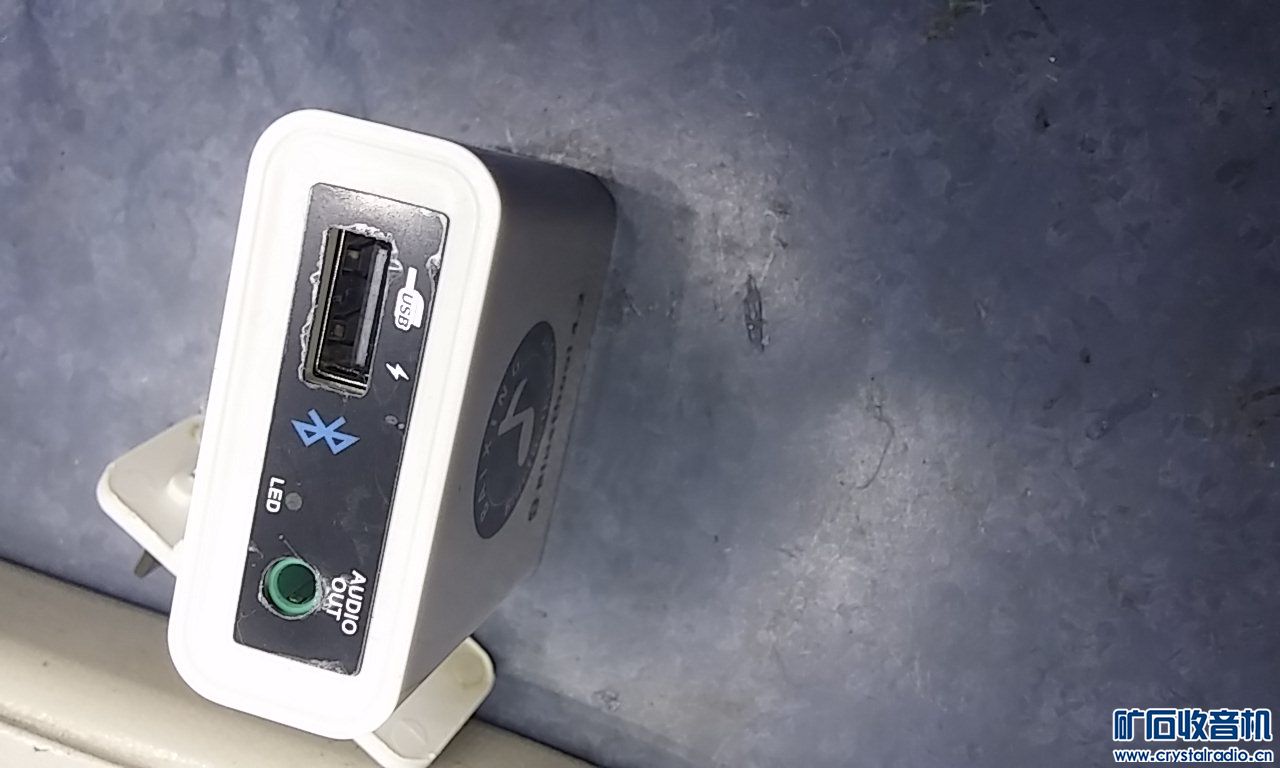

前两年论坛买的音响蓝牙接收器昨天突然不工作了,拆开检查有300V电压,低压5V没有。USB那里加5V电源蓝牙能够工作。确定是电源管理芯片ATC9601F损坏,网上查不到ATC9601F芯片内容,淘宝也没有卖。请问大家ATC9601F能用哪种芯片代换

实在找不到就打个孔,外接5v电源并在5v电容上呗。

谢谢,我前面也这么想的

可以用ATC9501直接代替

谢谢了 ,淘宝看了ATC9501有卖的。可惜我已经拆掉改外部5v供电了
