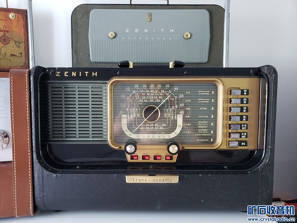

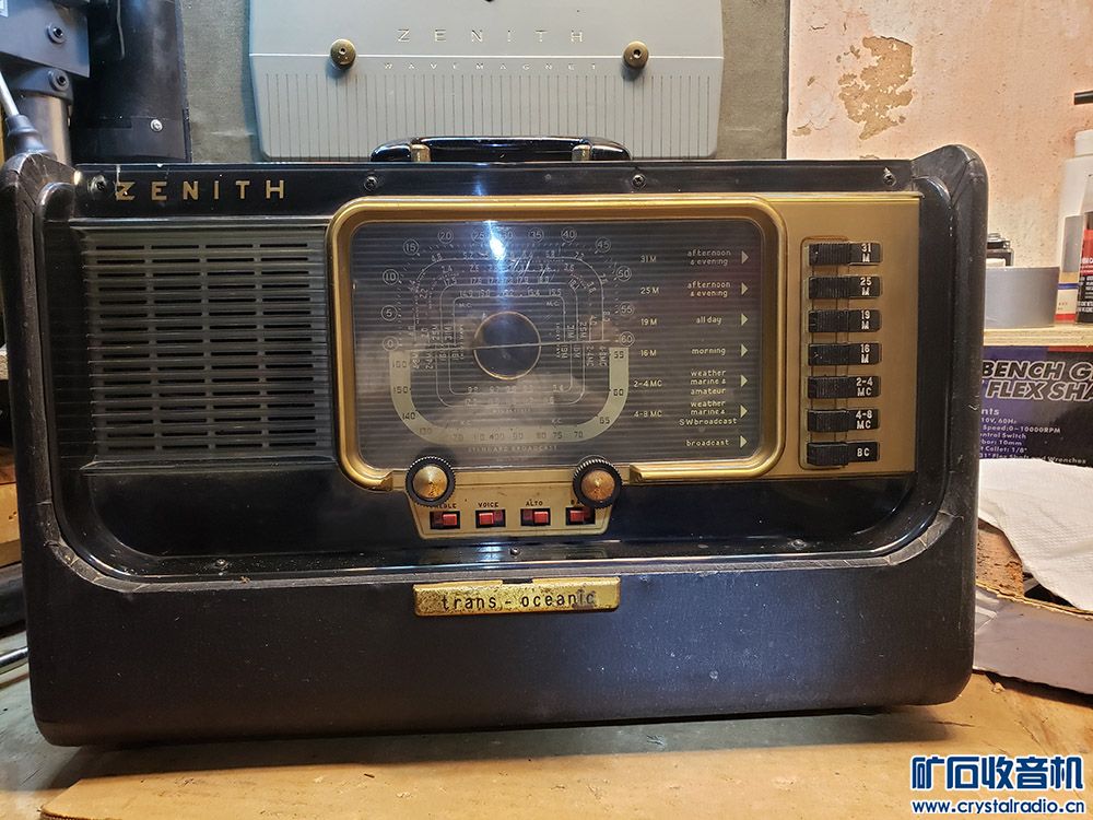

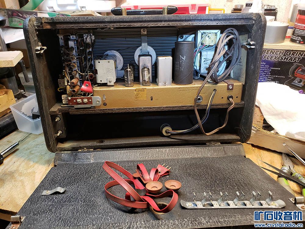

发表于 2020-12-22 15:34:15 | 显示全部楼层 |阅读模式
在网上买的,更换了几个电容,主要是用二极管更换了硒堆整流器,五十年代的老机器,现在工作一切正常。

看这个电路图,是直流管收音机。

hgrrr 发表于 2020-12-22 20:11
有个疑问,电子管工作都是要用直流呀,区别也就是灯丝供电吧,那么很多交流供灯丝电的管子用直流也是好用 ...
所谓直流管,就是这种管子在设计时,就是考虑用干电池做电源,管子的特点:低功耗;灯丝电压与干电池电压相对应。缺点就是,为了降低灯丝加热消耗的能量,灯丝的热惰性很小并且是直热式的,由于热惰性小,所以不适合使用交流电作为灯丝电源,否则,灯丝的温度会随着交流电变化产生波动。而常见的旁热式电子管,其发明就是为了增加热惰性,使其在实用交流电加热灯丝时温度波动降至最低。至于灯丝使用直流供电当然会更好,只不过在电子管时代,想做个整流电路将交流变成直流给灯丝供电,是个几乎不可能完成的事情,即使能做成成本也是极其昂贵的。
