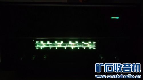

海燕d322-1,四个背景灯坏了,网上买了几个,回来发现原机背景灯是涂有白漆,新买的无涂层全透明,安装后发现看着四个灯泡位置发黄,其他地方发绿,整个度盘亮度不均匀。
请问是不是灯泡涂白,发出的光会柔和一些更散光一些,透出玻璃就均匀一些绿色一些?
请问涂层白漆可用什么涂料?

改换成高亮的LED灯。

LED也要匀光板材好看

一律涂白,简单的事:
浸入白乳胶漆,白涂料.

 楼主| 发表于 2020-12-22 16:05:09 来自手机 | 显示全部楼层
轻骑漫步者 发表于 2020-12-22 10:12
一律涂白,简单的事:
浸入白乳胶漆,白涂料.
对比了之前没坏的一只白色灯泡,发现透过玻璃后还是黄光只是不那么刺眼,是不是把灯泡涂成绿色就全绿光了呢?我网上看过同款收音机整个复盘均匀绿色

你确定灯泡是涂白漆?有些是磨砂灯泡,目的是为了散光,你买的灯泡也可以用均光板遮挡一下,度盘的光就均匀了

干脆使用四个绿色发光二极管串联电阻,前面使用一张白纸或者白色PVC晕光即可。
