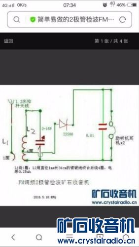

这是我自己设计的一个图,望指正

理论上不能响,这个不是收FM的吧,是收中波的,但是无源收音,对元件要求高,音量很小。小到怀疑人生

发表于 2020-12-21 22:40:39 | 显示全部楼层
您用的低阻抗耳机,估计声音能低到超过人耳感知下限.假如离电台只有几米距离能有奇迹出现.建议认真学习一下矿石机的制作和阻抗匹配.

 楼主| 发表于 2020-12-22 01:01:41 来自手机 | 显示全部楼层
这个图↓是另一个矿友设计成功的

发表于 2020-12-22 07:24:27 | 显示全部楼层
可以响,只要调谐调偏一点。二极管输出端的高频旁路电容器应保留。
发表于 2020-12-22 07:44:58 | 显示全部楼层
调频电台要实现无源接收,距离只能是在几公里范围内,最好是二到三公里范围内,才能实现有效果的接收,如果距离过远,一个是信号强度不够,另外对制作要求也提高了。所以,最好是从中短波矿石机开始,积累经验。
发表于 2020-12-22 08:11:21 来自手机 | 显示全部楼层
正常的检波就能解调调频,比如普通的二极管检波三极管检波都可以,但是不能叫做鉴频,不过一样能正常听到调频广播,实际上的超再生调频收音机就能三极管检波,能不能用楼主的矿石收音机听调频广播就要看你附近的电台信号强度了。
