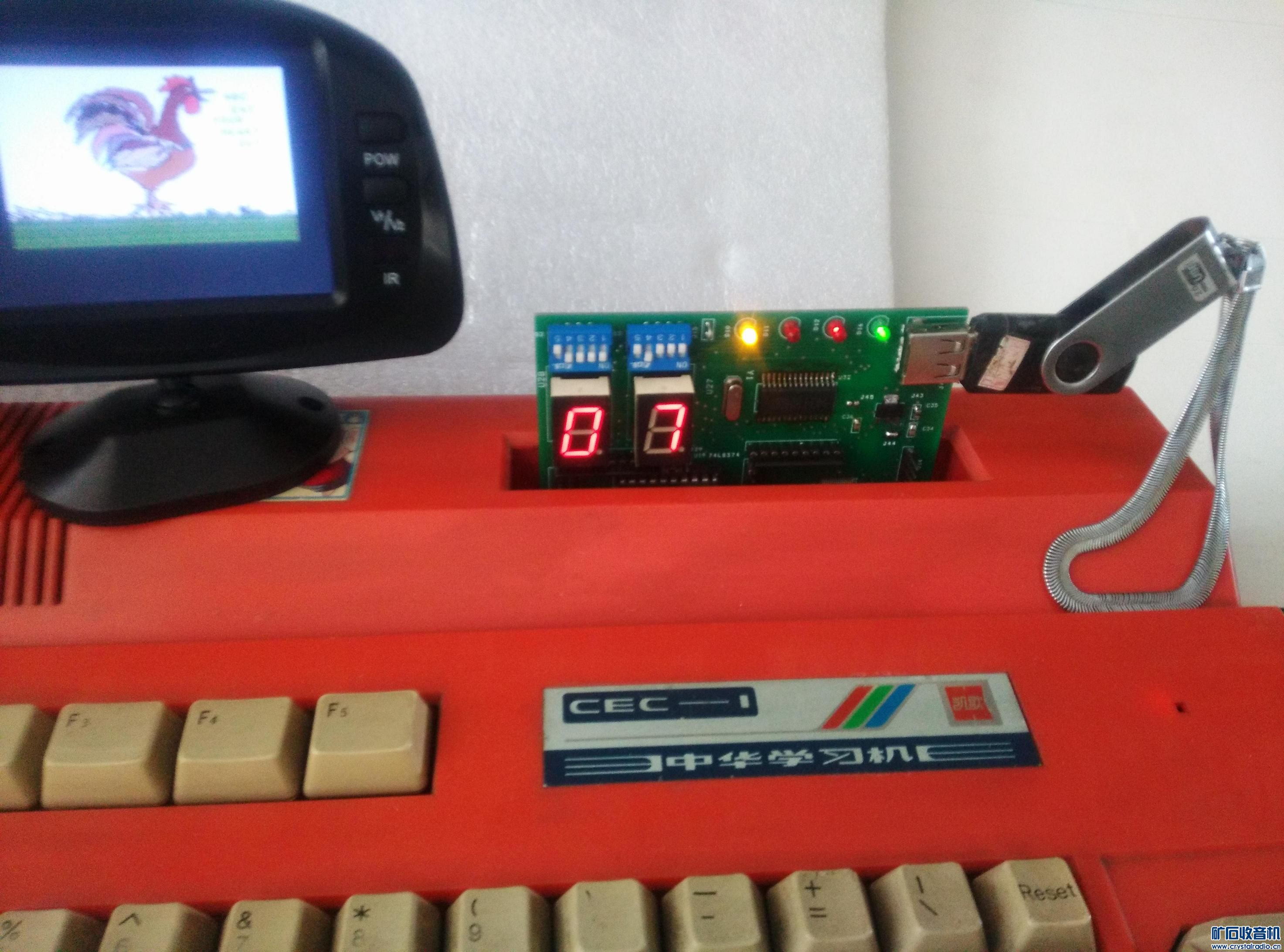

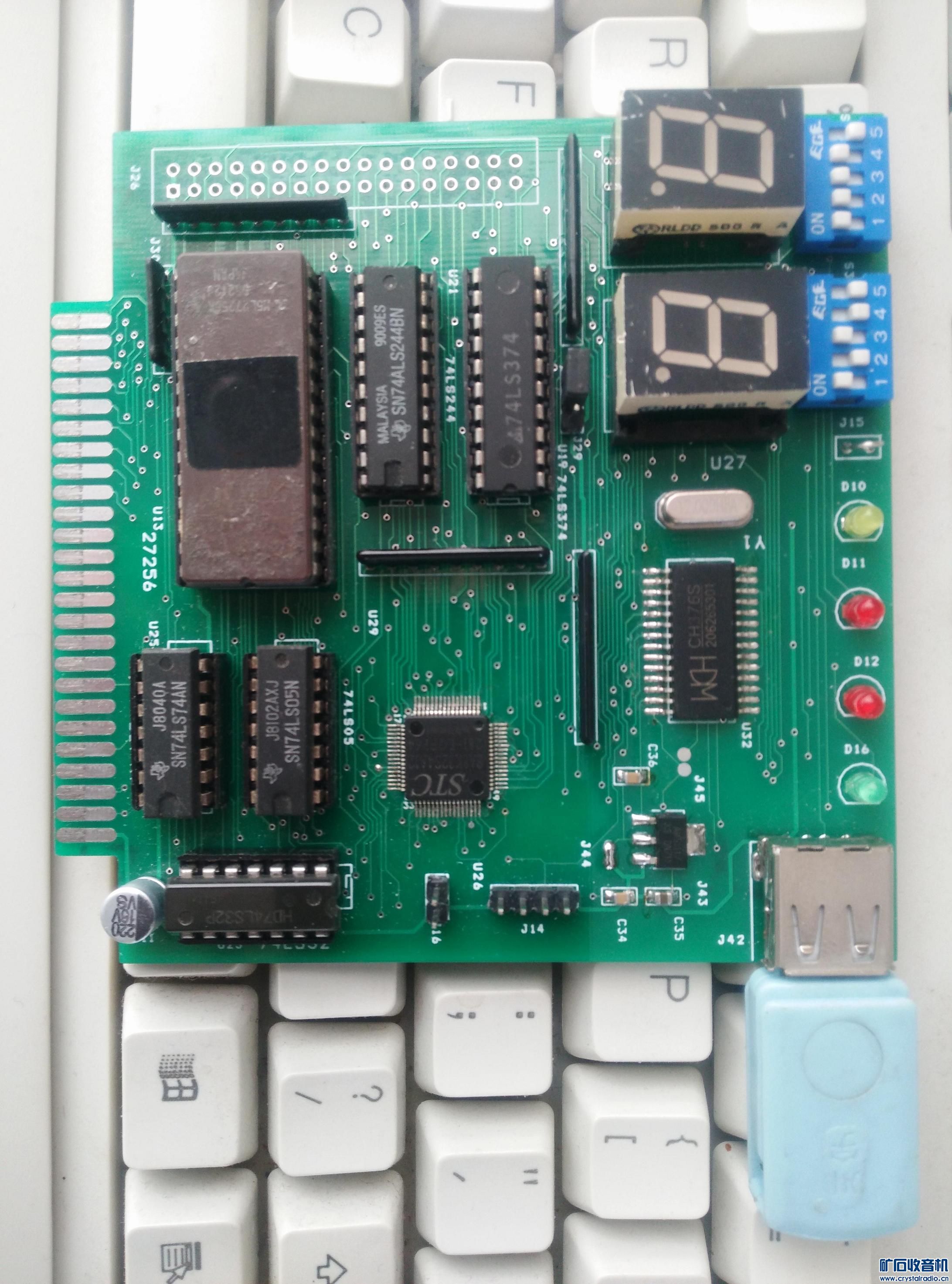

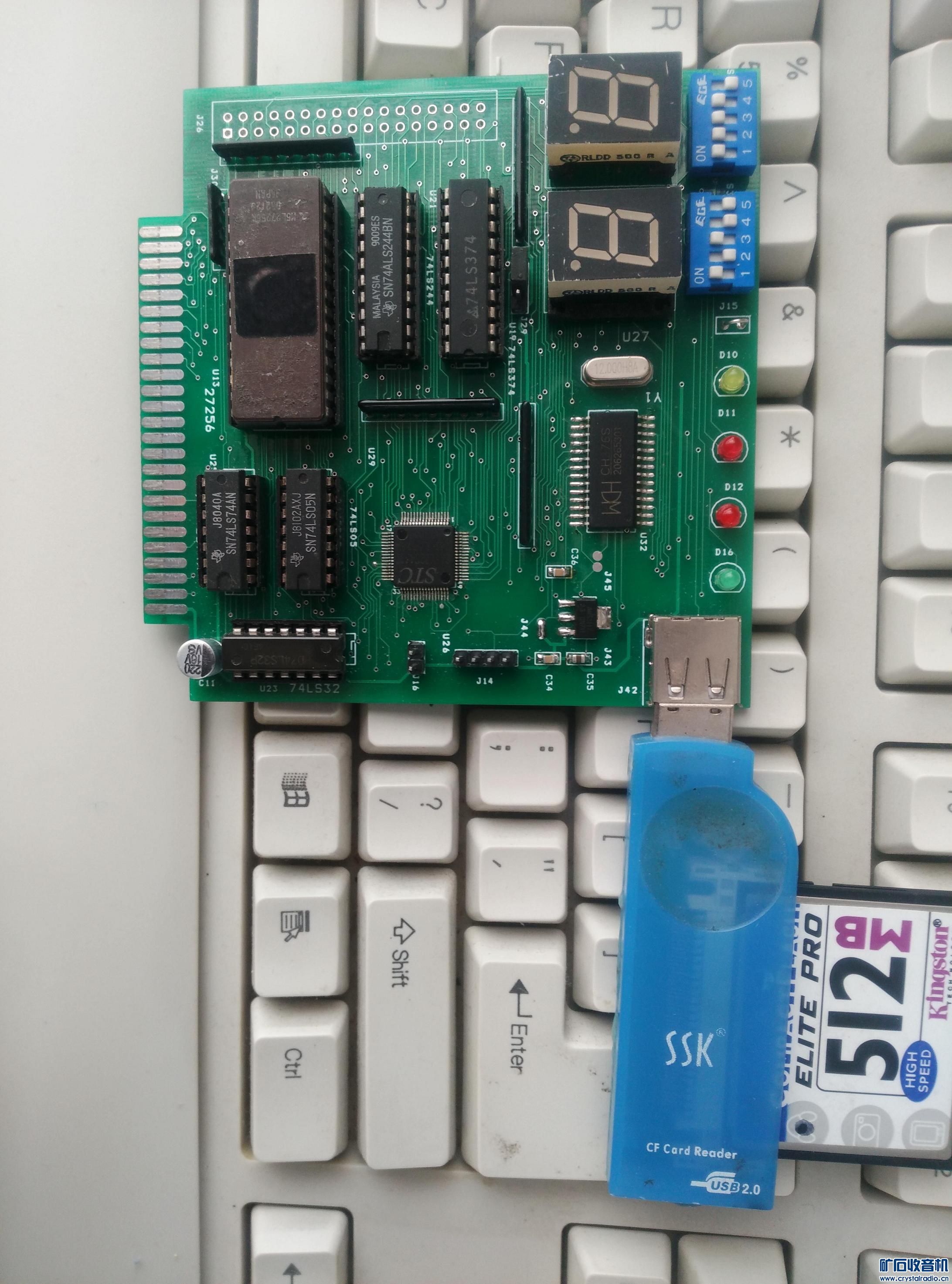

在APPLE II问世和流行的时候,还没有U盘这种设备,那时主要的外存储设备就是软盘。众所周知,软盘是一种很脆弱的东西,容易损坏,日久失磁便不能读写了,软盘驱动器也是比较精密的机电结合设备,价格昂贵,而且长期磨损后定位精度下降也就不能用了。时值今日,APPLE II早已退出市场,配套的软盘驱动器、软盘也相应停产,现在要想找到好用的软盘驱动器、软盘是很困难的事。

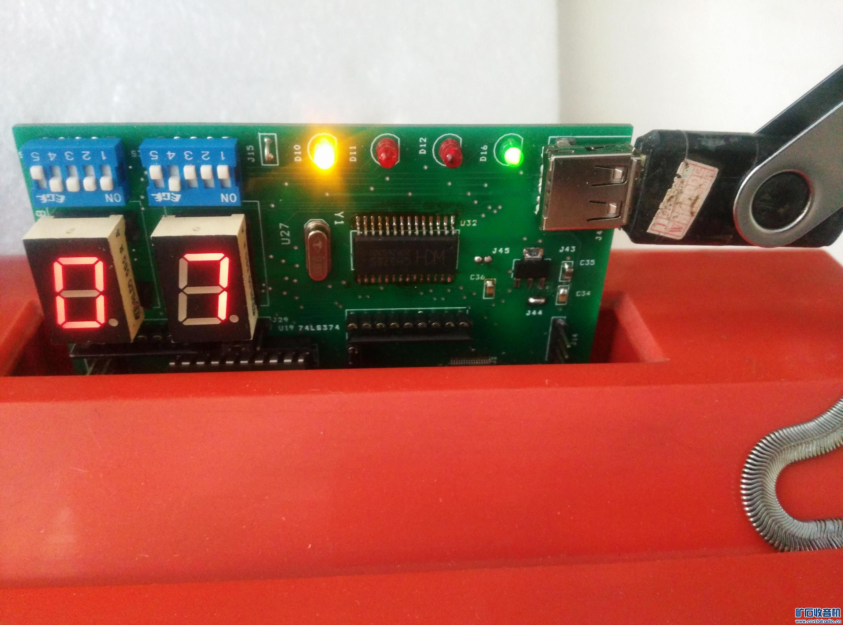

我设计的这块卡是用U盘代替APPLE II的软盘驱动器,这块卡插入槽口后,APPLE II会把它识别为这个槽口上的两台软盘驱动器,每台驱动器都有个16张盘的盘库(对应着U盘上的16个文件),通过卡上的4位打码开关设置,可以在线换盘,自然,与真实的软盘同样,当前盘正在读写时是不能更换。第五位开关可以设置写保护。支持多块卡同时使用(我试验过三块卡),CEC-I中华学习机也可以使用。
这个设计的基本思路是:用一块单片机通过USB接口芯片CH376S读写U盘文件,同时单片机截获APPLE II磁盘接口的磁盘控制命令,然后模拟软驱的动作给APPLE II应答,因此APPLE II并不能“察觉”它的“冒充”行为,完全把它当成软驱看待,可支持所有磁盘操作命令,由于卡上也带有“半块”磁盘接口,因此它也可以启动操作系统,但比软盘的可靠性高许多。经测试,在DOS 3.3、CP/M 、Pascal 、ProDOS下都正常工作。
U盘卡和U盘
用在CEC-I中华学习机上

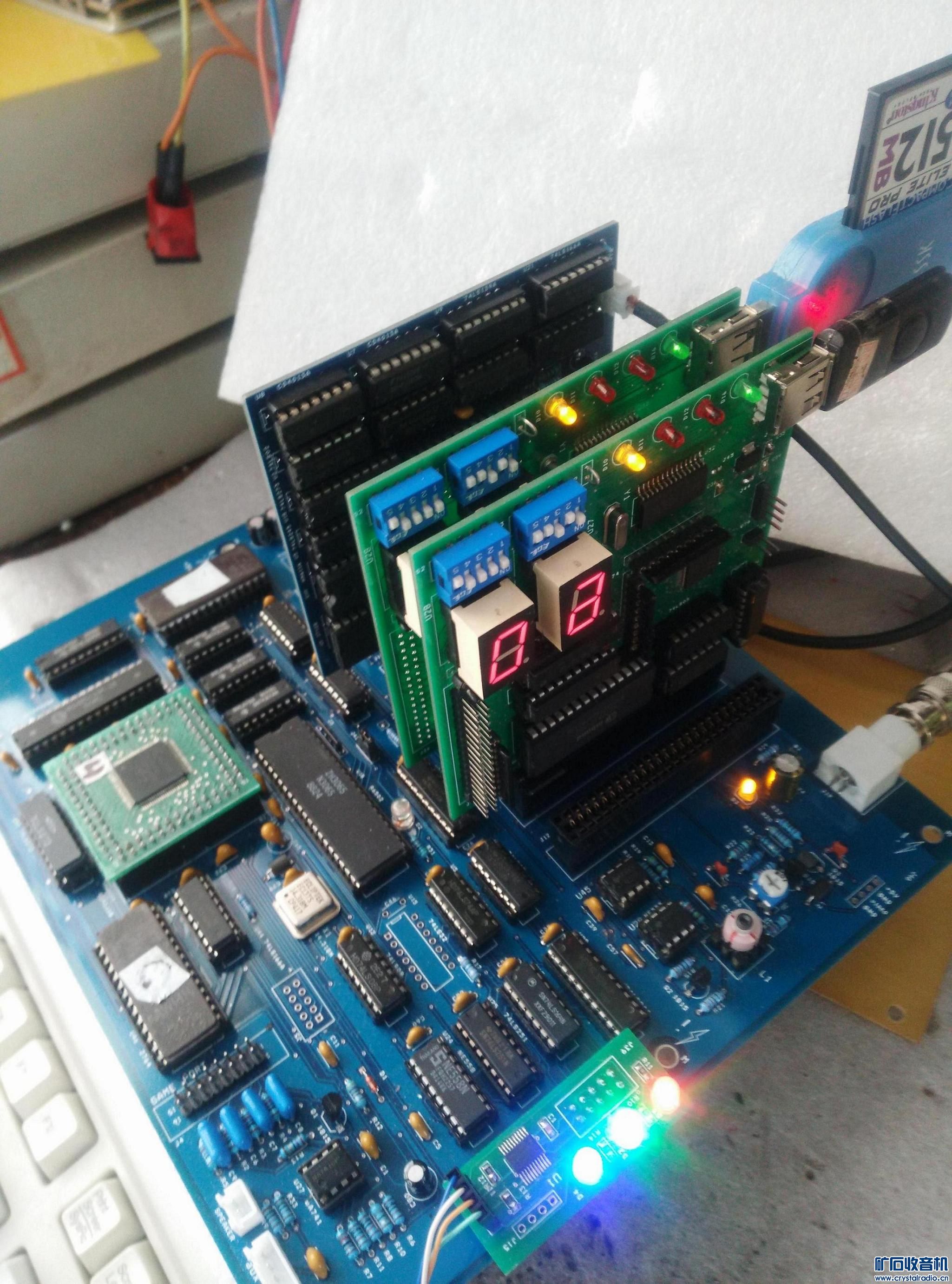

一机两卡,运行CP/M ,识别出四个驱动器A B C D
