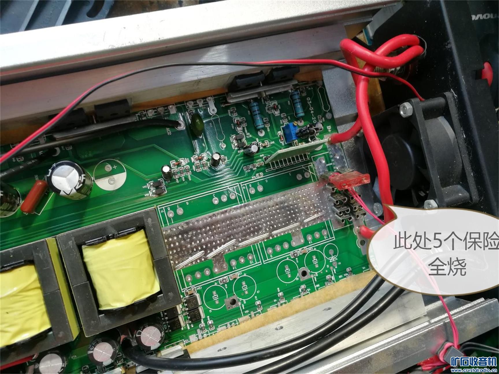

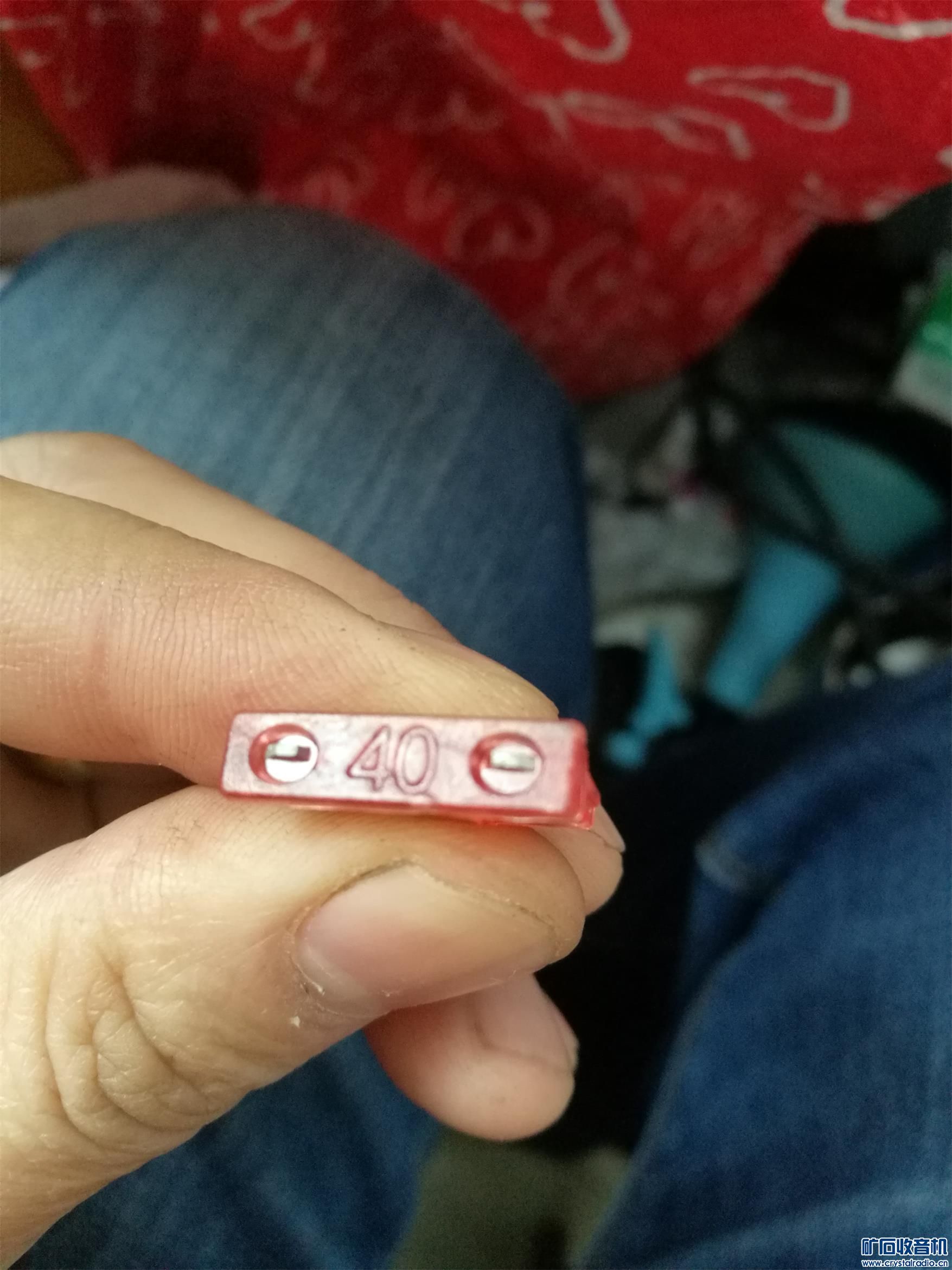

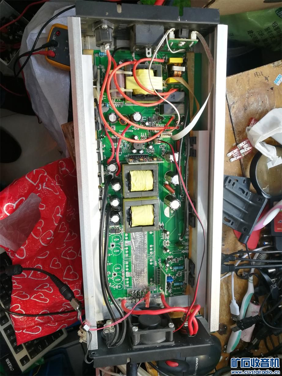

收到一个1500W的逆变器5个40A的保险全烧了,直接用电瓶接到保险后极,正常有电压输出。试问此处电流理论上要200A,是不是后级大功率电器使用造成此处烧保险呢!还是本身电路设计问题!本人小白。
发表于 2020-12-22 14:40:25 | 显示全部楼层
看看空载是否电流过大和烧保险,如果空载电流很小应该没问题。
