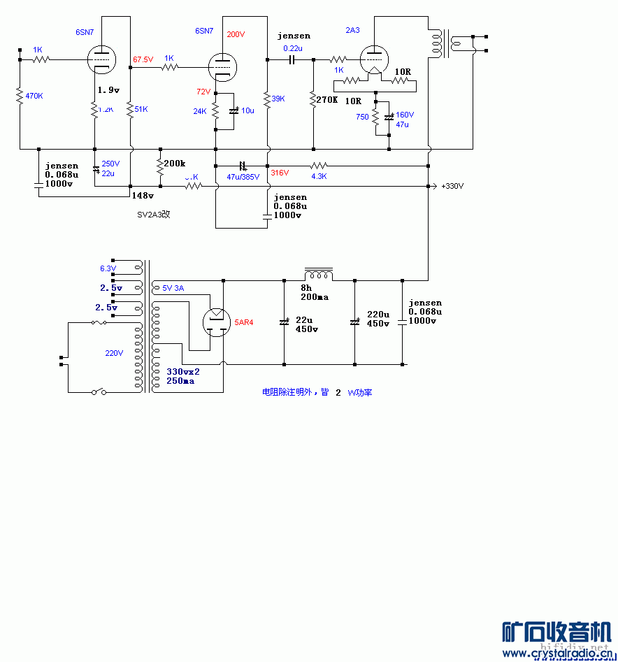

请教各位老师,j版的2a3电路栅极消振电阻没有1k,用1.5k的可以吗
发表于 2020-12-21 16:10:15 | 显示全部楼层 |阅读模式
请教各位老师,j版的2a3电路栅极消振电阻没有1k,用1.5k的可以吗?阻值变大会有那些影响?
发表于 2020-12-21 17:17:29 | 显示全部楼层
1.5K 可以用
发表于 2020-12-21 17:20:35 | 显示全部楼层
没有1K,几百欧的应该有吧,做好了甚至取消感觉都行。多准备几个试试,用1.5K影响很小,忠于原电路的话1K的电阻也不是很难找
发表于 2020-12-21 17:28:34 | 显示全部楼层
可以的,防振电阻可以在250欧-2K之间选取,就是信号会略微衰减,只要不出现寄生振荡,其值小比大好。
发表于 2020-12-21 17:30:15 | 显示全部楼层
直接取消就可以了
发表于 2020-12-21 17:45:04 来自手机 | 显示全部楼层
可以不用吧!问题不大
发表于 2020-12-21 21:10:11 | 显示全部楼层
1K到10多K随便接,一点影响没有。
其实3K左右比较合理。
发表于 2020-12-22 11:01:42 | 显示全部楼层
2A3才4倍左右的放大倍数吧, 要什么防振电阻, 一般来说五极管因为跨导高放大倍数高需要设置防振电阻, 三极管根本不需要.
 楼主| 发表于 2020-12-23 19:54:05 | 显示全部楼层
就是这张图
 楼主| 发表于 2020-12-23 19:55:58 | 显示全部楼层
谢谢两位版主和各前辈。
