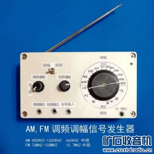

谁用过这个咋样?或者推荐一个

发表于 2020-12-21 15:00:37 | 显示全部楼层
信号发生器+万用表  即可

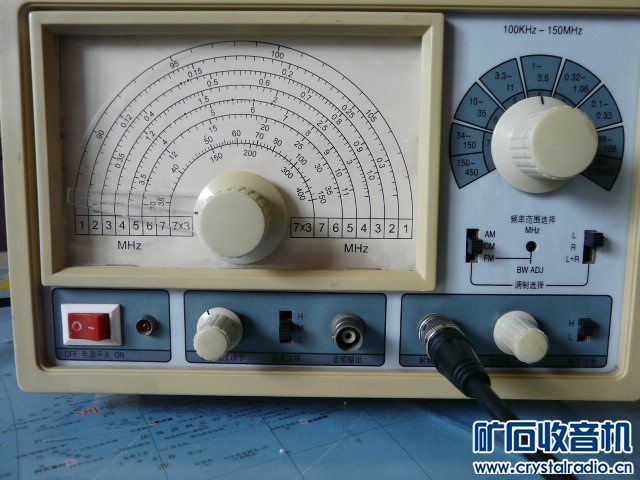

发表于 2020-12-21 16:34:46 | 显示全部楼层
要求不高这个就可以用,稍微正规一些可以参考下面的:
国产调幅、调频立体声信号发生器:

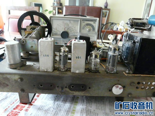

发表于 2021-3-22 17:23:27 | 显示全部楼层
过去都是用一个所谓状态好的收音机就可搞定,从检波前引出作为465中频信号源,低放加个输入插头就可当信号寻迹器使用。。。。。。。。
