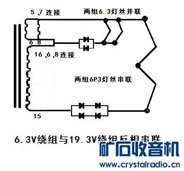

 楼主| 发表于 2020-12-24 08:01:36 | 显示全部楼层
谢谢楼上各位提出的好方法, 先按lgzym矿友方法试调一下,因市电较高还是高1V多又在回路串联了2只二极管调整到12.57V,其它还在调试中。。。。。

 楼主| 发表于 2020-12-25 10:53:53 | 显示全部楼层
按lgzym矿友方法试调一下,因市电较高还是高1V多又在回路串联了4只二极管调整到12.41V,连接后6.3灯丝绕组电压6.9V有点高,也在回路里串2只二极管降到6.1V,试用中电压还算稳定。  再次感谢楼上各位矿友给了各种降压的方法。

发表于 2020-12-26 22:35:48 | 显示全部楼层
两个二极管反向并联,不是半波整流。
 楼主| 发表于 2020-12-26 22:36:35 | 显示全部楼层

 楼主| 发表于 2020-12-26 22:39:21 | 显示全部楼层
qiuwei8375 发表于 2020-12-26 22:35
两个二极管反向并联,不是半波整流。
现在灯丝电压高于额定电压6.3V 1~2V这么加二极管就是利用二极管的压降降压,请教这么连接可以吗?
发表于 2020-12-26 22:43:03 | 显示全部楼层
这样连接是可以的,但二极管发热较厉害。

发表于 2020-12-27 15:41:55 | 显示全部楼层
爱好者一号 发表于 2020-12-26 22:36
谢谢提醒,现在灯丝电压高于额定电压6.3V 1~2V请教有什么办法降下来。。。。。。。
原理的变压器窗口如果允许,不如绕4圈的反相线圈降低电压更可靠,用适当直径的塑料外皮线也可以。
