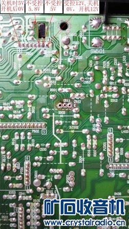

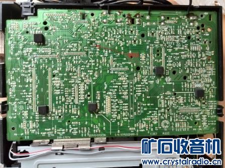

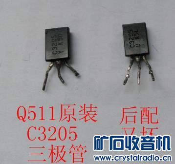

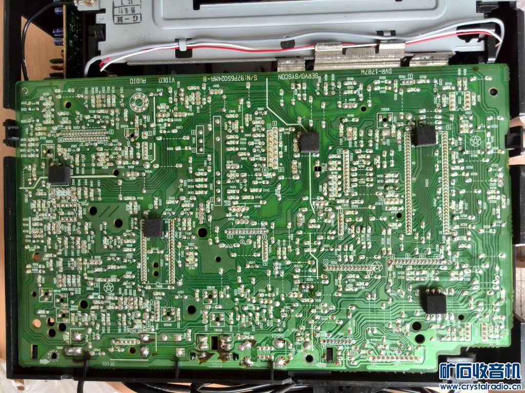

AV-K3080放像机曾电源变压器初级断路,重新更换过变压器,同时去除了110V电源部分。换变压器后直流电源5V、12V输出电压正常,磁带进出仓正常,但录像带不走带?在多次开机试进出带后,出现一开机主电路板Q511三极管马上烧坏。因没有电路基础知识不知什么原因造成,本人没有找到此机电路图,只能发实物电路板照片求助论坛老师指点。谢谢了! IMG_20150918_105339.jpg IMG_20171011_083748.jpg IMG_20171011_090333.jpg
 楼主| 发表于 2020-12-21 11:27:48 | 显示全部楼层
IMG_20150918_105339.jpg 单独提供照片可能清楚些

谢谢版主归入维修专区,以求更多老师帮助! IMG_20150918_105339.jpg 图中三个红点是C3205三极管焊点。

量一下Q511的E脚对地阻值是多少欧?如果只有几十欧或短路,用断开方法查这条线路那里出问题
 楼主| 发表于 2020-12-22 15:59:12 | 显示全部楼层
谢谢老师能及时回贴指导。E脚对地电阻为零。断开哪里?如何检测?我没有电路知识,恳请在电路板上具体指点,非常感谢!
发表于 2020-12-22 16:53:40 | 显示全部楼层
跟着E脚这条铜箔一直查,有几条跳线分支路,可以剪断跳线后量一下有没有短路,如果没有就查剪断这线路,如果还短路就用烙铁加焊把剪断连通再查下一条支路

把查找Q511的E脚连接铜箔与地短路情况汇报一下,帮助分析继续指导。跳线1和跳线2都断开时E脚与地不短路。问题是跳线1和跳线2是从伺服和系统单元连接视频单元的跳线,且跳线2又连接到排线第3脚,而第三脚又是设计连接到地的?是否与此无关?求老师指点,谢谢! IMG_20150918_105339.jpg

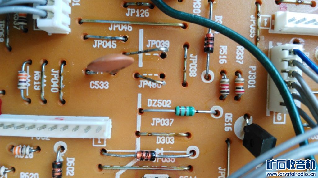

 楼主| 发表于 2021-4-8 16:44:07 | 显示全部楼层
视频单元有ZD502元件,应该是稳压二极管吧? IMG_20201230_131504.jpg 但不会读色环。求救老师指教。是几伏的稳压管?如何在线测量工作电压?谢谢!
发表于 2021-4-13 10:28:29 | 显示全部楼层
您这挺专业啊,既然跳线断开短路解除,继续沿着跳线后端线路慢慢捋呗,胜利就在前方了
