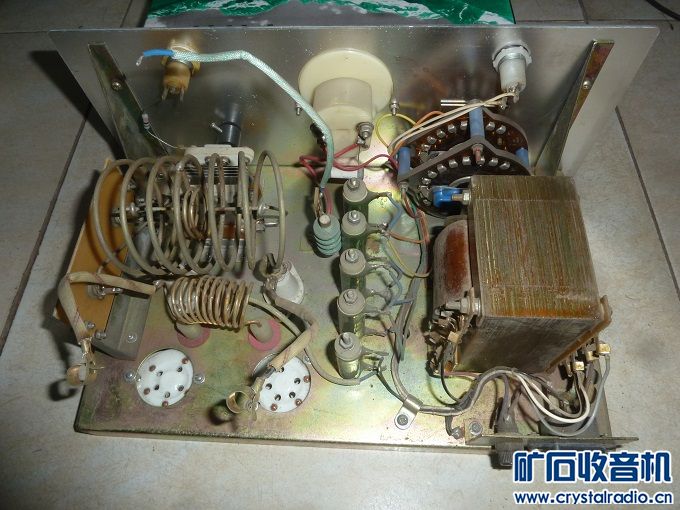

P1300777.JPG P1300778.JPG P1300779.JPG                                                                            今天淘了一个超声治疗仪,外壳面板后盖非常适合做功放。两面有两个FU-7电子管,电源变压器是220V输入,一组6.3V输出,一组550V输出。请问坛友,利用这个平台,可以做立体声扩音机吗,如果可以,求最佳线路图,感谢。
发表于 2020-12-20 20:38:51 | 显示全部楼层
只有两个FU7,那就是说只能做单端,而FU7的单端,那就按照6P3P的单端线路做吧,高压一般选在300V上下。250-350均可,只是输出牛的阻抗要选择适当。你这个高压牛都没啥用处,电压太高不合适。

发表于 2020-12-20 21:08:54 | 显示全部楼层
低压变压器和输入、输出变压器不够地方安放,所以这个平台做功放不行。

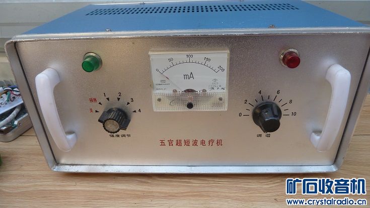

发表于 2020-12-21 11:28:19 | 显示全部楼层
这个是超短波治疗仪吧,医疗设备?
 楼主| 发表于 2020-12-21 11:34:10 | 显示全部楼层
bzzxd 发表于 2020-12-21 11:28
这个是超短波治疗仪吧,医疗设备?
是的,,,,,,,,
发表于 2020-12-21 23:08:26 | 显示全部楼层
高压组550V输出太高了。

发表于 2020-12-22 04:15:39 来自手机 | 显示全部楼层
这个不像是扩音电路,是超高频
