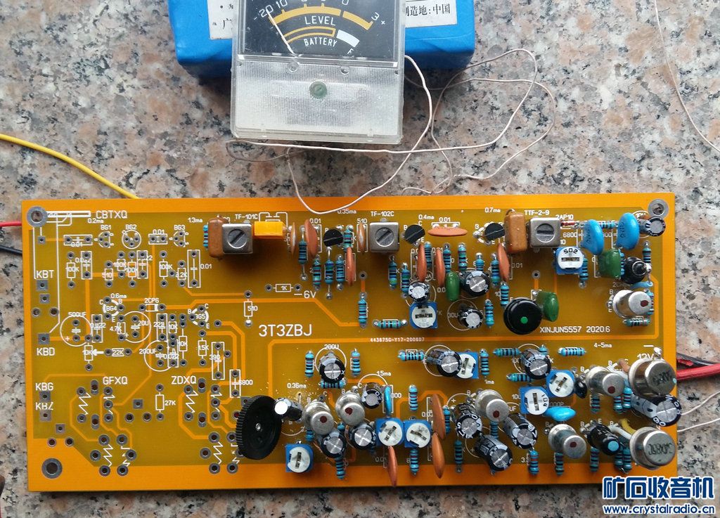

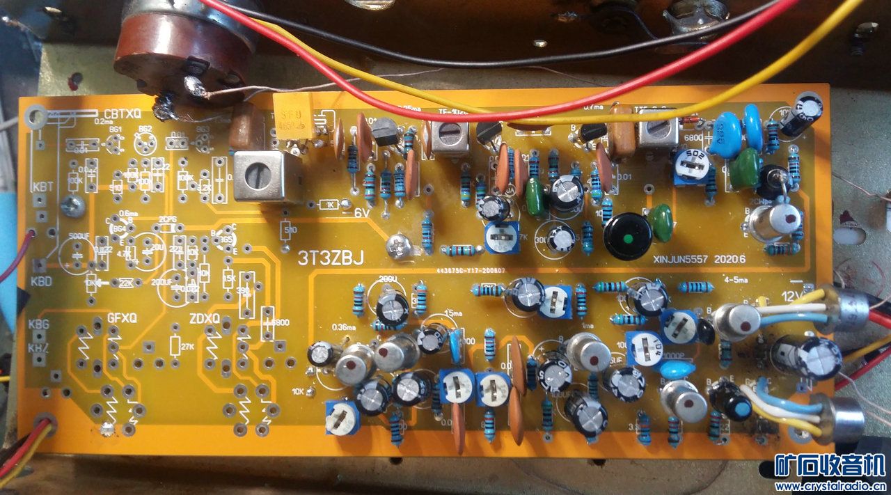

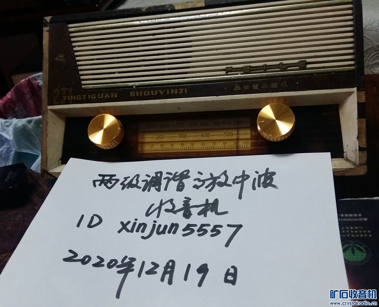

这个两级调谐高放中波机的电路由两部分组成:高频收音头部分,是求知无足超版设计的;后面的部分,是春雷3T3中低频电路。在今年的大部分时间里,我都在尝试这个电路。屡败屡战,在不断的实践中取得了一定的成绩,同时也获得了一些感性认识。利用这次大赛的机会,将作品汇报如下:

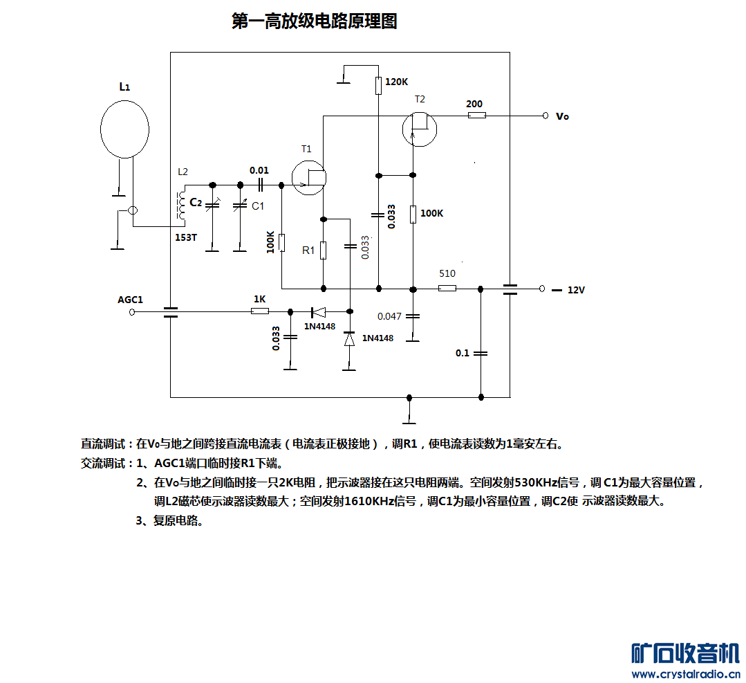

一、电原理图

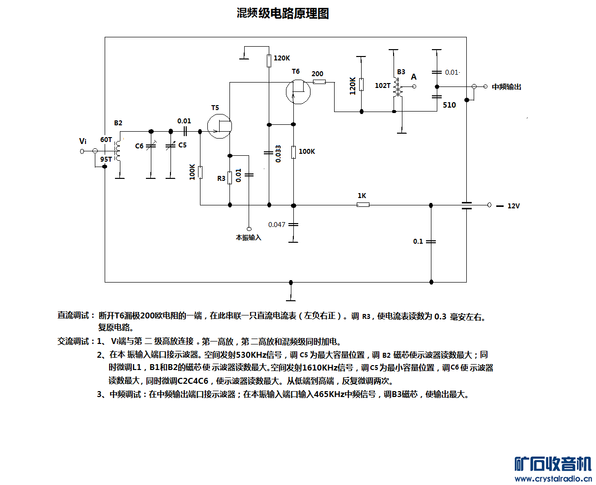

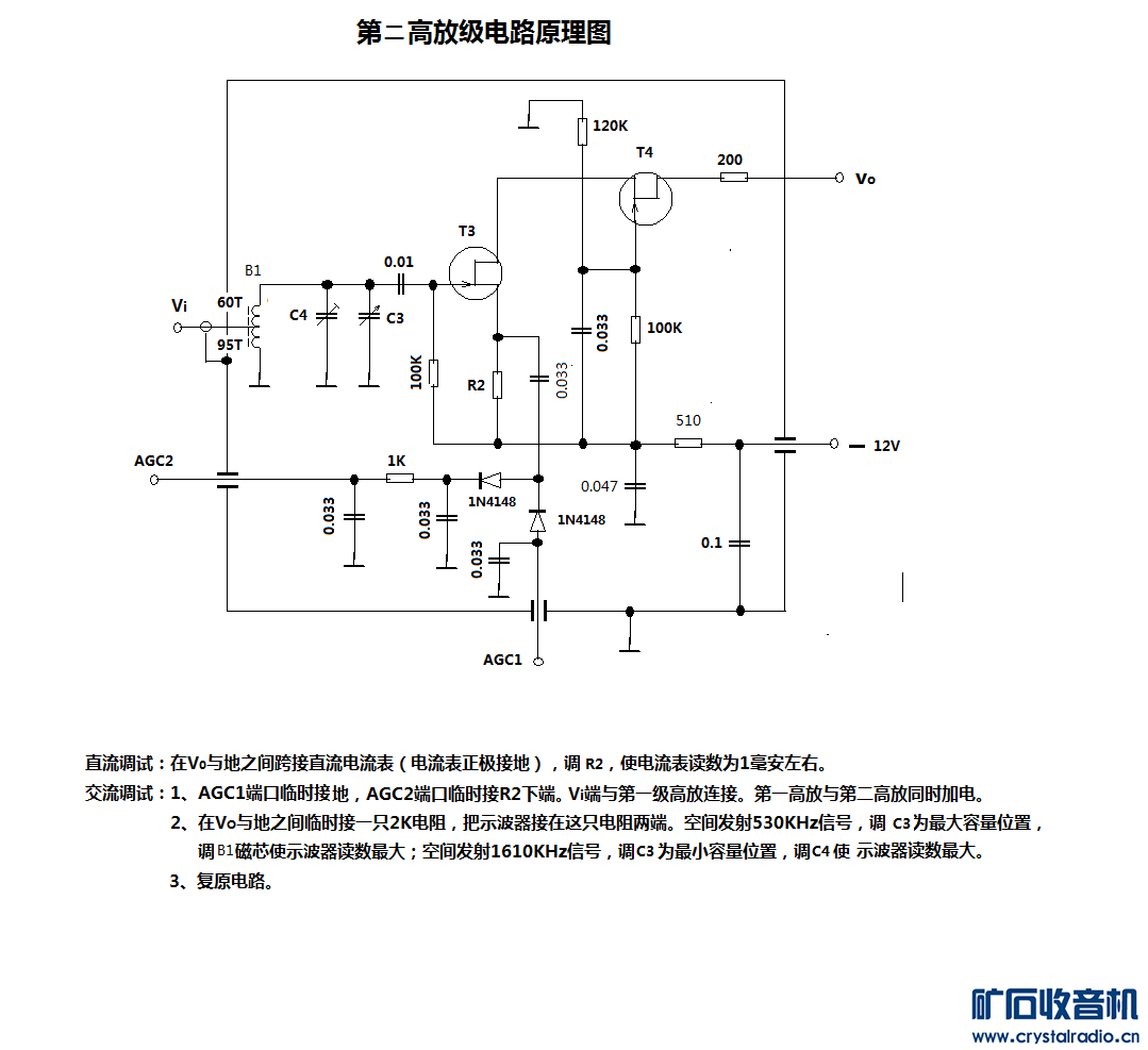

1、收音头部分
中低频部分

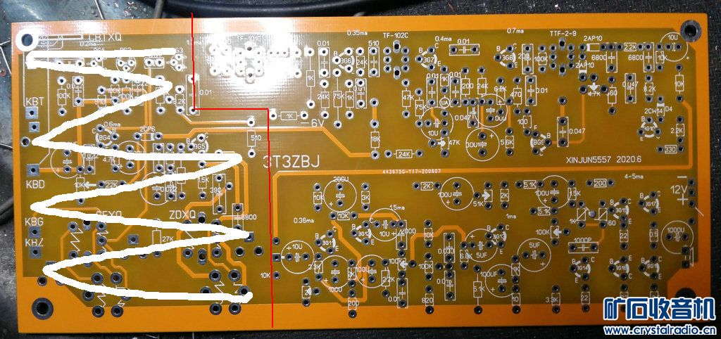

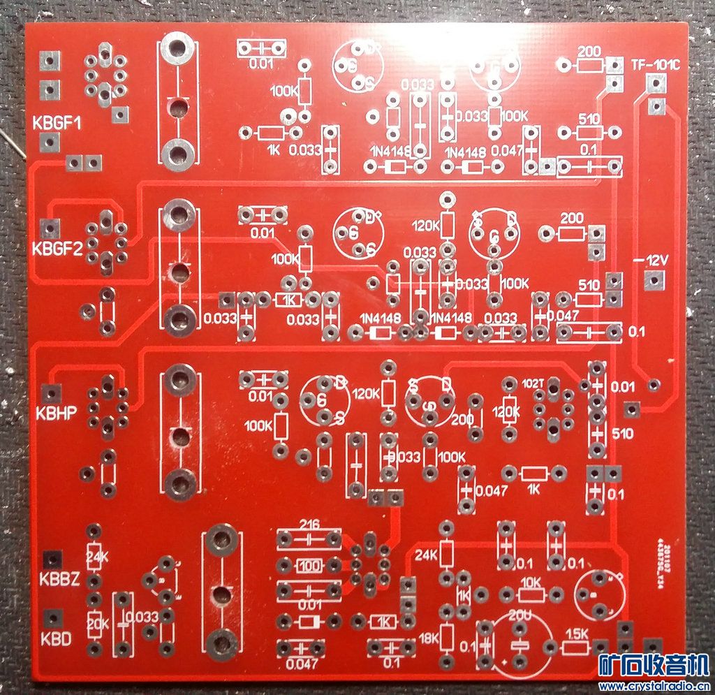

二、制作PCB板及相关元器件

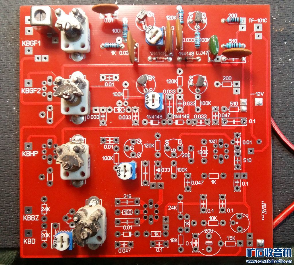

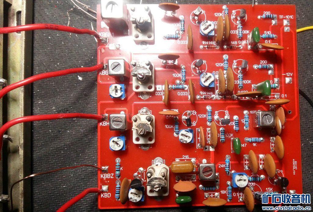

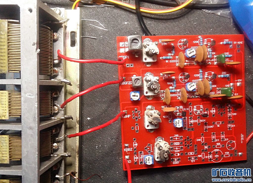

1、两级调谐高放收音头板
2、中低频板
3、相关元器件

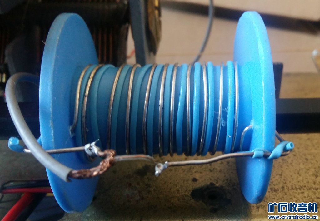

高频头的中周,都需要自己制作,中周参数详见电原理图。三个中频变压器前两个没有现成数据,我是根据其他坛友的计算和“摸索”制作的,第三中周是TTF-2-9。全部中周都是用7*7规格的中周骨架改制。其他元件都可从市场中获得,其中空气微调电容,是二手拆件(其他微调电容均可使用)。输入天线,求知超版设计的电路要求是大环天线,我用的是低阻磁棒天线,输入线圈用的是直径0.6mm的纯银线(间绕)。其他任意漆包线或带皮铜线均可使用(密绕间绕均可)。
三、安装和调试
这个电路的安装同其他电路一样并不难,难的是调试。

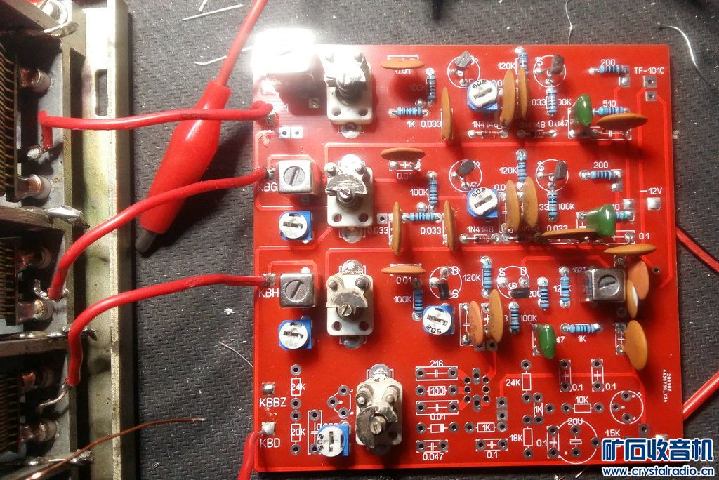

高频头安装调试的步骤是,安装一级调试一级(不要全部安装完成后再调试,否则各级之间互相牵扯,使调试无法正常有效进行),具体调试步骤和方法求知超版在电原理图中作了详尽介绍。
中低频部分我是从后往前逐步推进——先安装调试功放,成功后再逐级前推进,这样的好处是,可及时发现问题所在。

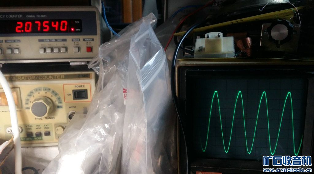

从理论上说,只要两部分调试正确,把前后级连接起来,就可以收听广播了,无需再做统调。但在实际接收中,为了达到“最佳效果”,无论是高频头还是中低放,我都进行了一些微调。这是因为,中频调试,我没有使用扫频仪,而是用的信号发生器;高频调试,我在使用示波器、高频信号发生器以及频率计等仪器时,操作可能不够规范。这些都会使调试出现偏差。需要注意的是,微调就是微调,不能“大调”;尤其是高频头,不能“轻举妄动”,否则调乱后还要重新一级一级地调试,比较麻烦。我的经验是,“大调”在某些频段,某些位置,可能接收效果“很好”,增益很高,但是会导致“整体平衡”:或出现自激,或灵敏度不均匀,或信噪比降低,等等。也就是说,高增益不等于高信噪比。
本机安装完成后,在“搭棚”调试时,基本没有自激的现象,但在组装到机壳后,灵敏度和信噪比都有所下降,有几处有些微自激现象。几经调试,改善不明显。估计与接收环境改变,高频头没有做屏蔽有关。暂且这样了。总体接收效果还算过得去。

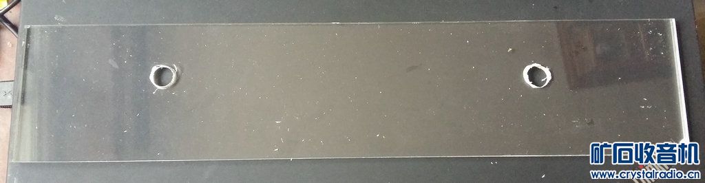

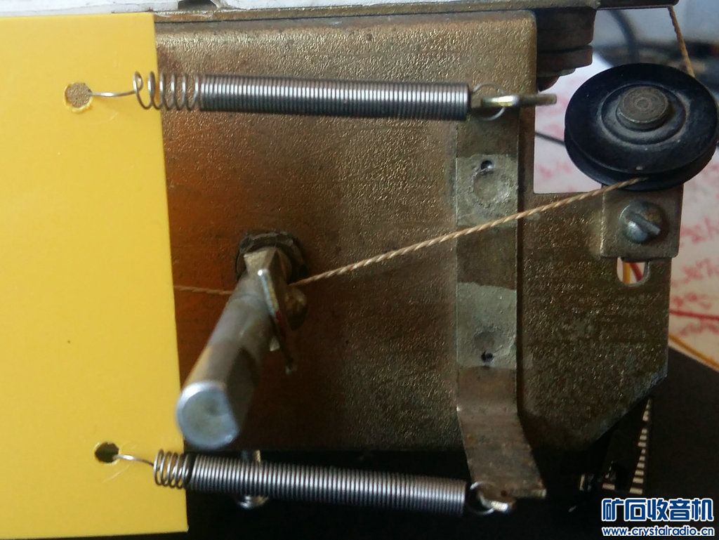

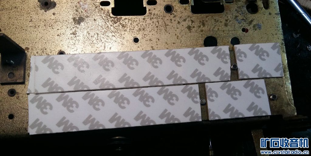

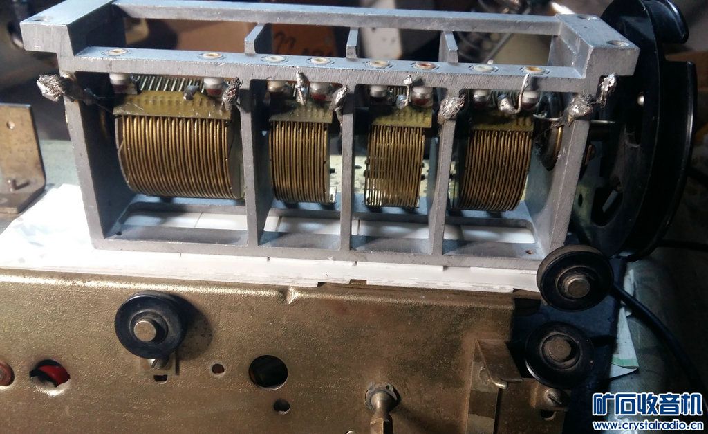

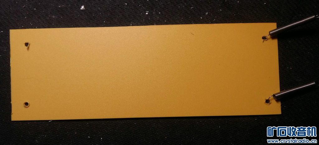

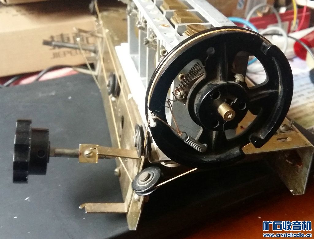

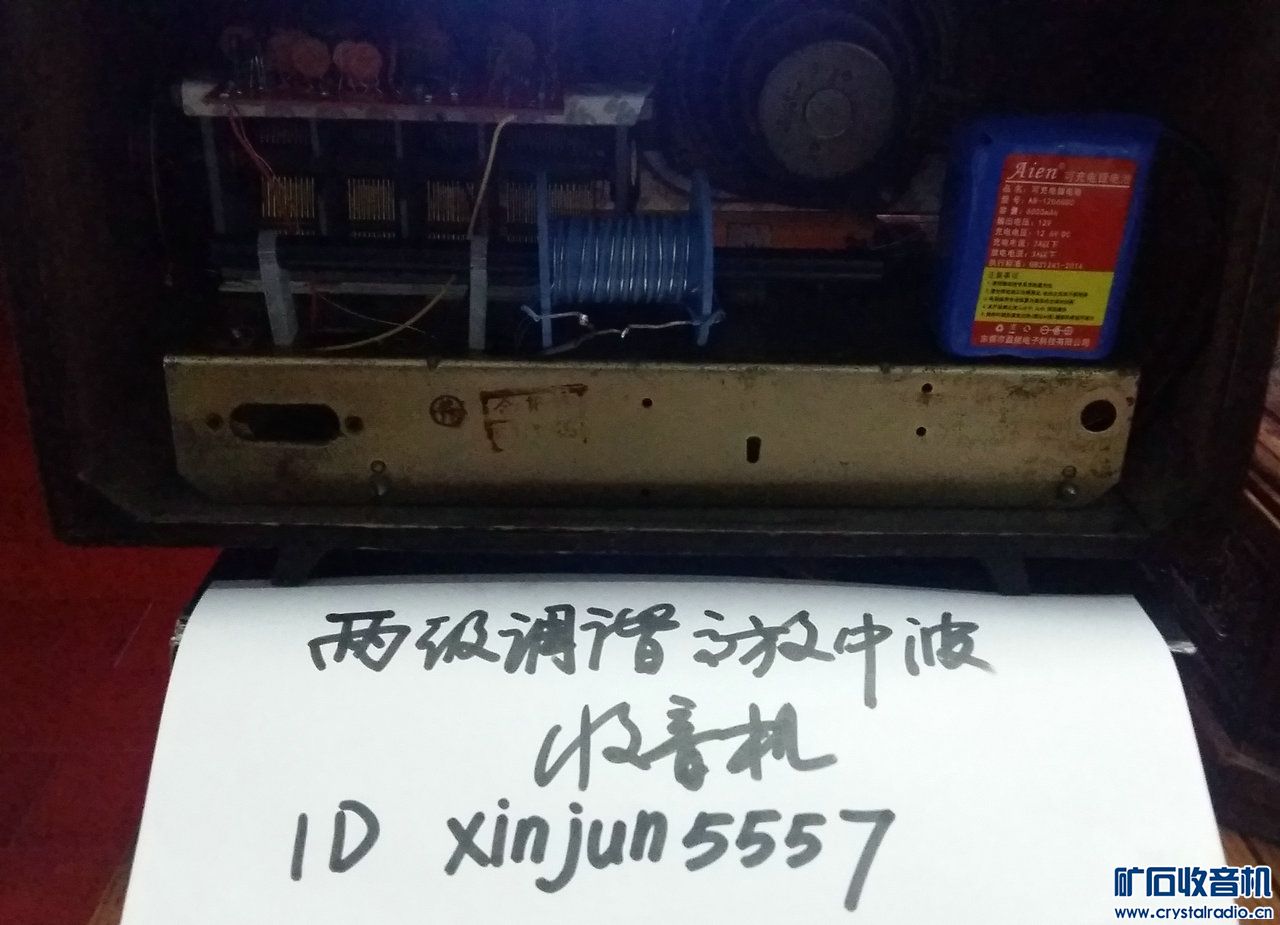

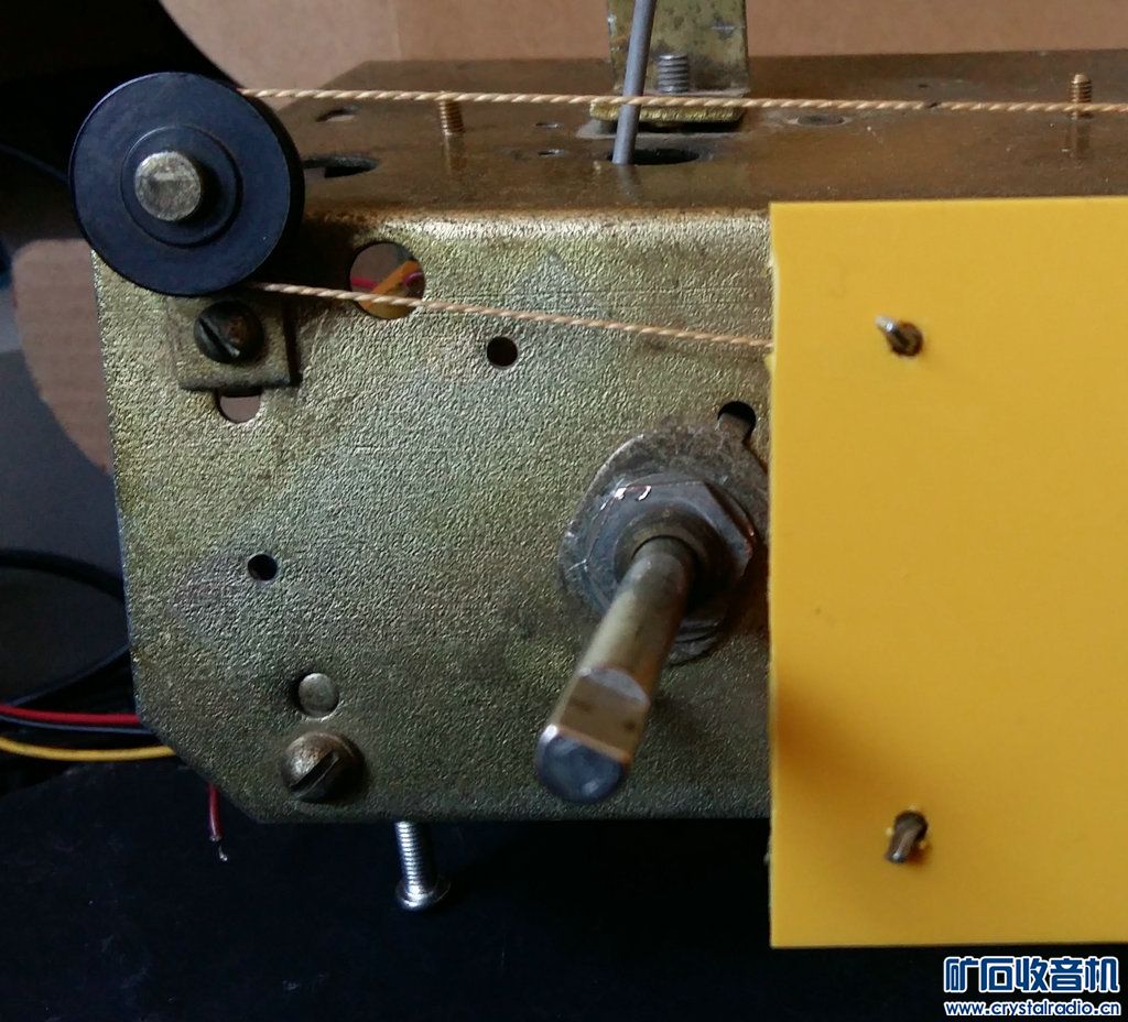

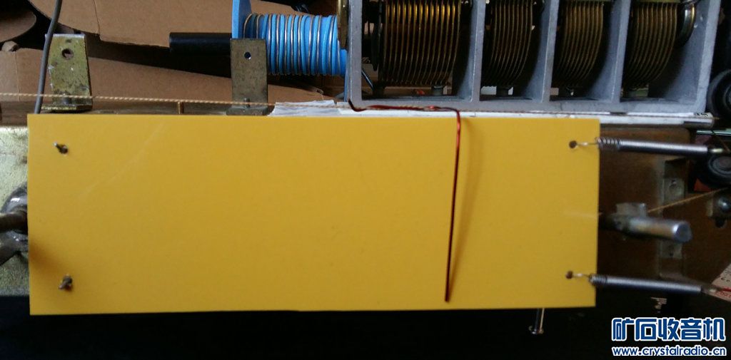

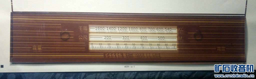

机壳和底座部分,利用和改造一个现成的飞乐牌电子管收音机的尸体。把底座原先的元器件拆除,保留可变电容器调谐机构,把两连空气可变电容器改为四连,在原基础上略加变通,重新绕线。频率度盘刻度,在淘宝透明标签贴纸的店铺制作(把制作尺寸和图案要求提供给商家)。度盘前面的面板,采用透明亚克力板,把制作好的透明频率度盘贴纸附上,度盘的“衬底”,参照原机的制作方法,用一块黄色塑料板,由两根拉簧将其悬挂在音量旋钮和调谐旋钮之间。所不同的是,由于四连可变电容器的旋转方向不同,频率低端和高端的显示走向正好与原机相反。

空气四连可变电容器,第一第二级高放使用的是2SK241场效应管(4只),混频级用2SK427场效应管(2只),本振用C3355,手动AFC用9015;中频用3355,低频用3AX31B和3AX25C。

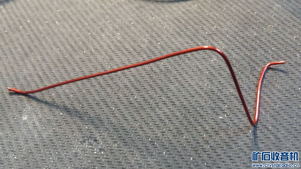

纠错:低阻输入天线使用的是直径1mm 的纯银线,在用完的漆包线骨架上绕11圈。

空气四连可变电容器四连的容值前三连(包括动、定片间距最大的第一连)基本都是260PF左右 ,第四连为205PF。个别“鸟叫”(自激)现象,也许与四连不完全同步有关。

补充:中低频板安装在机架底部——
 楼主| 发表于 2020-12-21 21:32:06 | 显示全部楼层
今天拆机换喇叭,发现高频头两级高放只有一级连接四连可变电容,另一级在安装时连线脱落,难怪灵敏度和增益都不够呢!待修复后再发接收视频。
