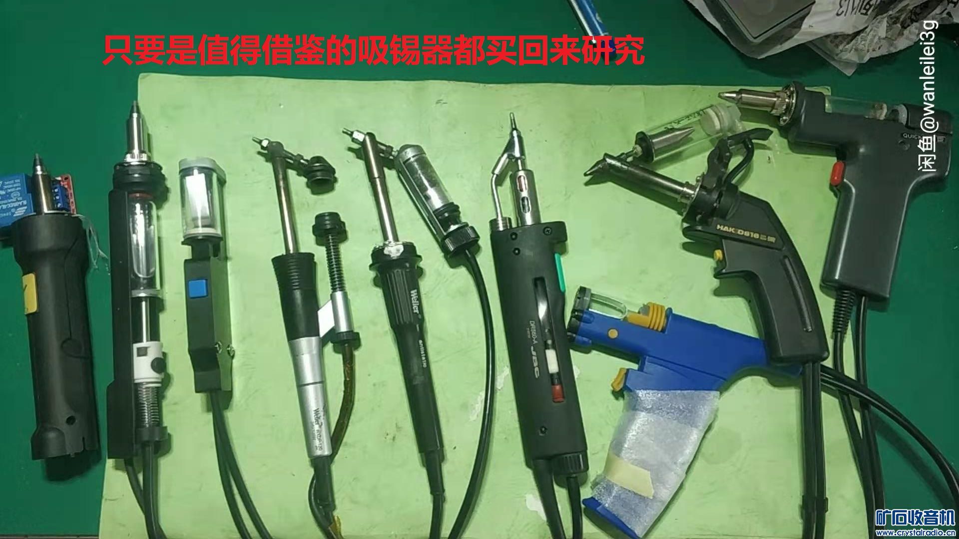

      此贴给专业维修人员以及爱好者交流一下玩吸锡器的心得,给想入手一台好用吸锡器不走弯路的小伙伴们一个选择的参考!相信很多朋友买过各种吸锡器,买的时候很憧憬吸锡的效果,结果买回来发现与实际相差很大!目前市面几大品牌的吸锡器、各种DIY类吸锡器也难以满足需求!
   经过各路老师指点以及维修的一些特殊需求,做出高频吸锡器大功率150W!结合一些吸锡器的优点扬长避短,给一些需要大功率拆焊的板子提供了便利!讲解的不好,也请大家多提宝贵意见 。VX15963595400!
   今天着重介绍一下我专利型高频吸锡器,特点如下:
1、吸嘴为一体化特殊吸嘴,导热速度快,自身发热,无需靠着发热体加吸嘴的方式进行热量传导!热损降到最低!
2、镀层工艺加强,耐高温抗氧化,很多对于高温焊点有要求的朋友都需要一个相对高的温度,普通烙铁镀层氧化速度过快。
4、发热芯为高频150W,升温没白光,JBC类迅猛.但是化锡能力还算出色,吸嘴大水塘效应还是很显著的!升温完毕后,单靠吸嘴自身的热量也足以化锡!
5、锡路处于中间保温状态,管壁紧配合达到了融锡效果,处于锡管中的锡一直都属于液体状态,吸锡是否完美,接下来靠的就是吸力了!实测-75左右都是完美的!
6、吸管的长度经过无数次修正,把其缩短到极致,降低对吸力的要求!
下面再来对比一下我DIY过的高频吸锡器。
要点其实就是传导效率加吸嘴镀层,大功率一直是用户的第一选择,高频吸锡器都知道其功率大,想作为一些靓点来推广!更有JBC类吸锡器备受青睐,劝一句,JBC不是那么简单的玩意!

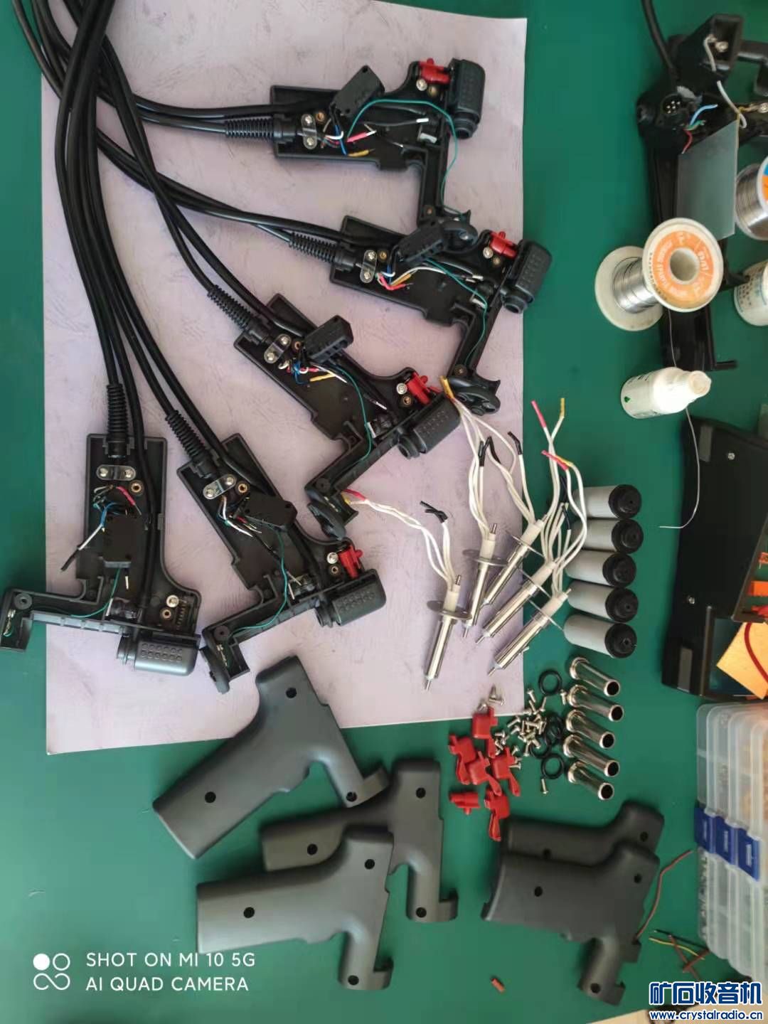

DIY类高频吸锡器有3种方式:
主机都用高频焊台,吸嘴采用黄花系列,黄花吸嘴材质、氧化、耐温都达不到要求,993/997系列还有个致命的缺点,管子伸到嘴子最前面了,很容易划伤焊盘!
1代:用205刀头打个孔穿入一个中空的螺纹铜管,安装普通的黄花或者白光吸嘴。采用205手柄(缺点:热导,吸嘴氧化,螺纹管氧化,手柄密封,耐高温胶垫耐不住,废太快)
2代:用205刀头打孔焊接黄花993吸嘴,焊接到一起,提高热导。采用205手柄
(缺点:焊接的难看,吸嘴氧化,耐高温胶垫耐不住,废太快)
3代:用205发热芯、黄花993/997发热芯配合吸嘴,切断发热芯和吸嘴,缩短其长度!用亚克力手柄代替!(缺点:发热芯功率,吸嘴氧化,划伤焊盘。亚克力耐温,缩短其长度,热量会传导到固定盘上,温度高达300度,可以化锡,亚克力耐温80度,几分钟就会掉头子)

 楼主| 发表于 2021-1-17 19:08:04 来自手机 | 显示全部楼层
jnfyl 发表于 2020-12-19 16:32
不相信你做的会比专业品牌的好。。
这个大家有目共睹!我们客户很多用于拆igbt

善人 发表于 2021-1-17 20:24
说的挺好,有无成品?实践是检验真理的唯一标准。
是的老板,,,这批货物群内已经测试了半年 了,,很多批量用户已经使用起来,,我才去开得模具。。要不不敢呐!!!
