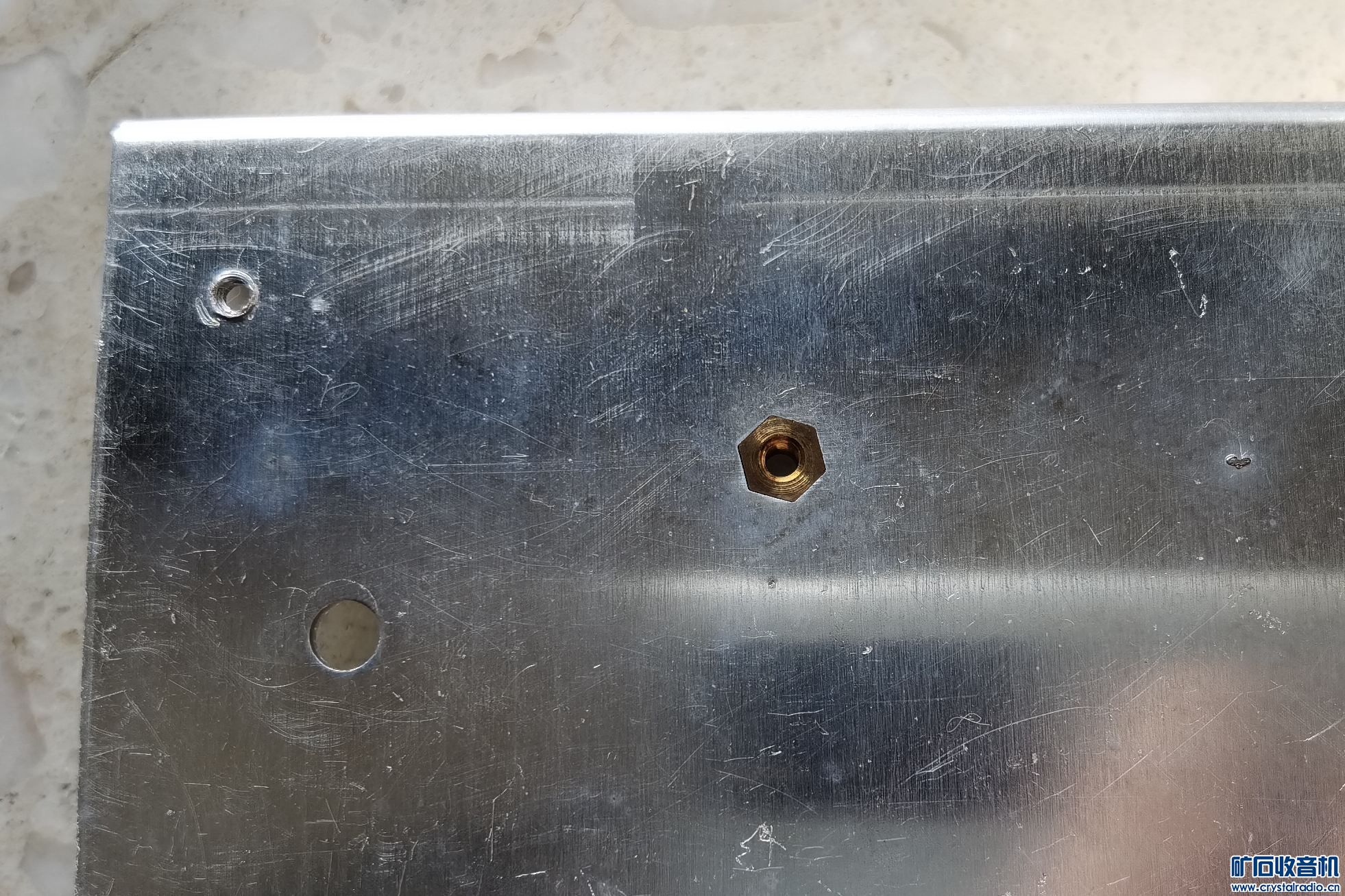

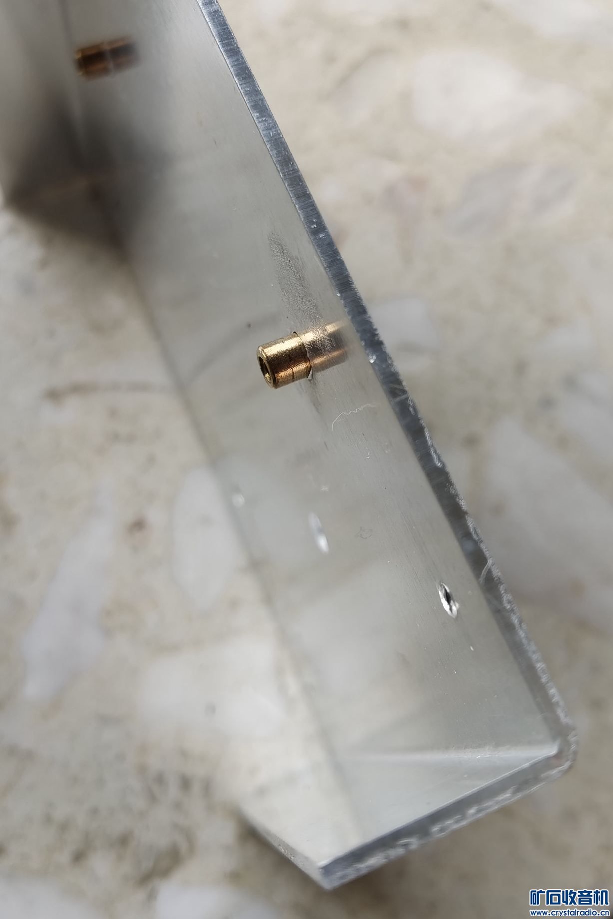

六边形那一侧完全和铝板是平齐的,怎么嵌进去的?谢谢!
发表于 2020-12-19 11:09:09 | 显示全部楼层
压铆螺母。有专门的机子压进去的
 楼主| 发表于 2020-12-19 11:10:26 | 显示全部楼层
ChrisLove 发表于 2020-12-19 11:09
压铆螺母。有专门的机子压进去的
我纳闷的是六边形那边是硬挤压进去的还是预先开好六边形的孔,这孔怎么开的?
发表于 2020-12-19 11:22:15 | 显示全部楼层
先开个圆孔,再压,六边是硬怼进去的,六边不厚
 楼主| 发表于 2020-12-19 11:23:51 | 显示全部楼层
了解了,谢谢
发表于 2020-12-19 11:57:09 | 显示全部楼层
压铆螺母。有专门的机子压进去的
原来如此,我曾经费很大劲也没拆下来。
