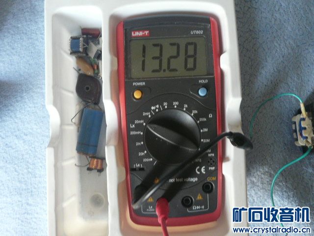

OL是开路或超出测量范围的意思。下面是用优立德UT602电感表不同档位分别测试一个电源变压器次级电感的结果,虽然有误差,但大致相差不多:
20mH档
2H档
200mH档
耳机的电感和一般电感不一样,耳机有振膜,测试时输入耳机的功率频率不同,振膜和磁场强作用力带来的振幅不同而影响电感量
舌簧在两磁极的不同位置磁化程度不同而表现出电感量的不同
发表于 2020-12-21 12:30:44 | 显示全部楼层
舌簧在两极正中时,舌簧上没有磁力此时电感量最大,随着偏离正中磁化程度越重,电感量越小
所以调试好的耳机测试的功率越小频率越高测出的电感量越大
