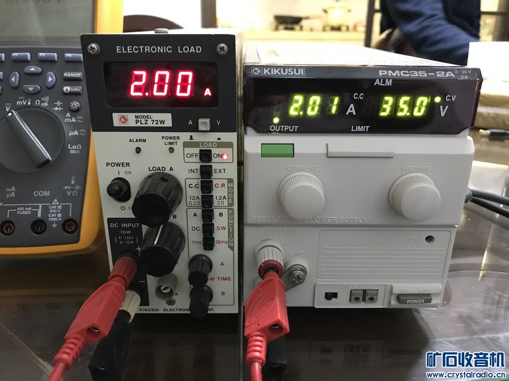

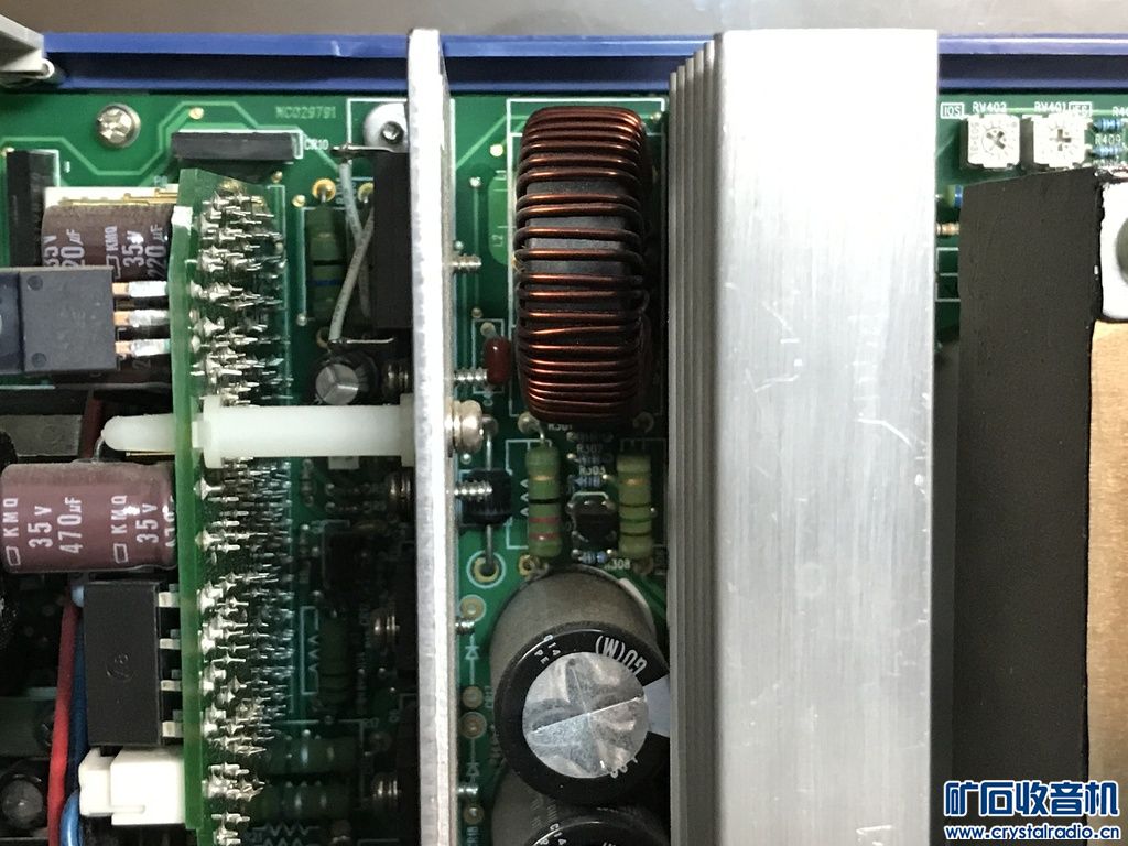

新买的菊水电源哪哪都好,但是噪音有点大,噪音应该是从这个磁环电感来的,电流50mA开始就有,电流越大越响,请教一下有什么好的方法可以静音么?把电感拆下来灌胶固封管不管用?忘电源大佬们指点指点,还有这个电感值大概是多少亨?有没有其它形式的低噪音电感可以替代?
发表于 2020-12-18 09:32:13 | 显示全部楼层
拆下浸漆应该有效果
发表于 2020-12-18 10:48:29 | 显示全部楼层
拆下来把电感量测出来,换一个也可以。
发表于 2020-12-18 11:17:40 | 显示全部楼层
糊704硅胶就可以

菊水PMC35-2的电感是0.47mH,铁芯电感,这种铁氧体磁环电感容量暂时不太清楚。电感叫是因为斩波,电感的声音随着负载的大小而变化,属于正常现象,没必要纠结

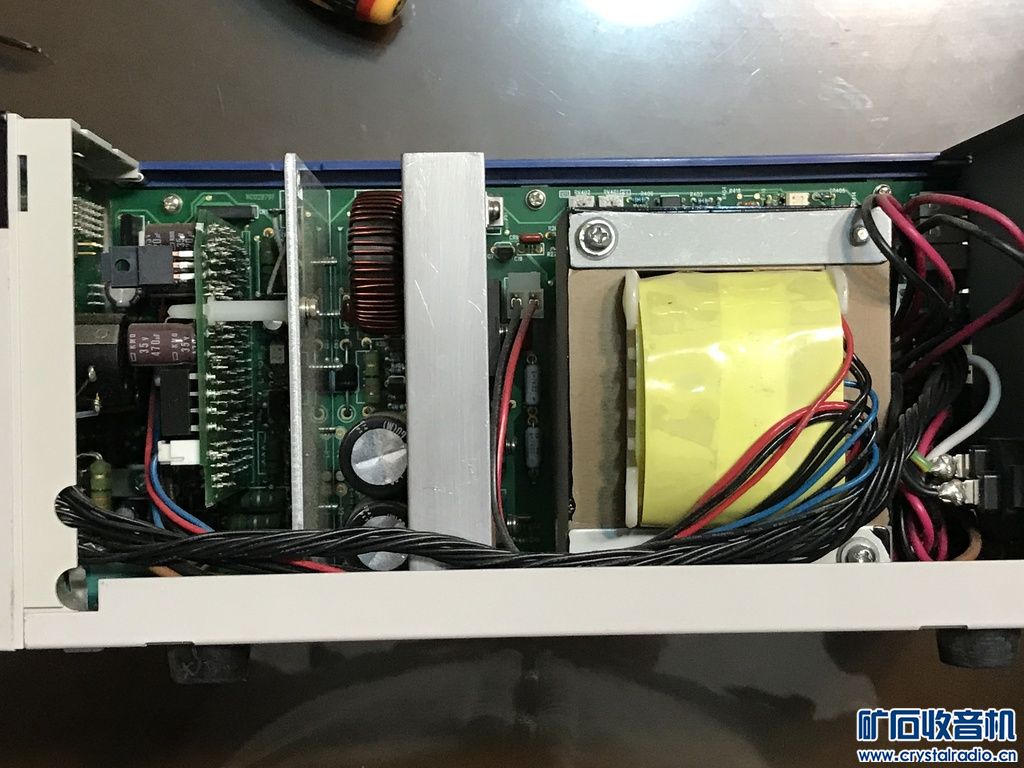

发表于 2021-10-14 07:10:46 | 显示全部楼层
不是从变压器来的吗?
