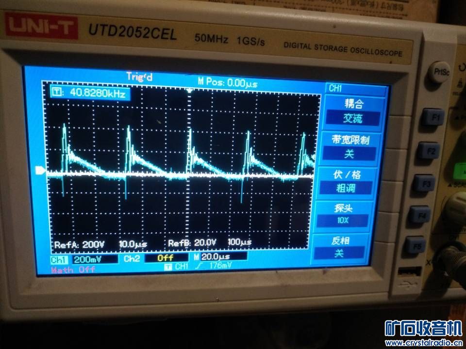

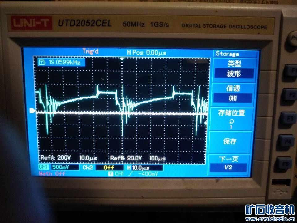

下面是数字示波器的截图,是Q1集电极对地电压波形,上面显示的频率好象不准,因该在19.5KHZ左右,截图时输出是4.87V 740mA,好象Q1集电极接上示波器探头后输出电压降低了,可能效率降低了,不接示波器时,电压在5.05V

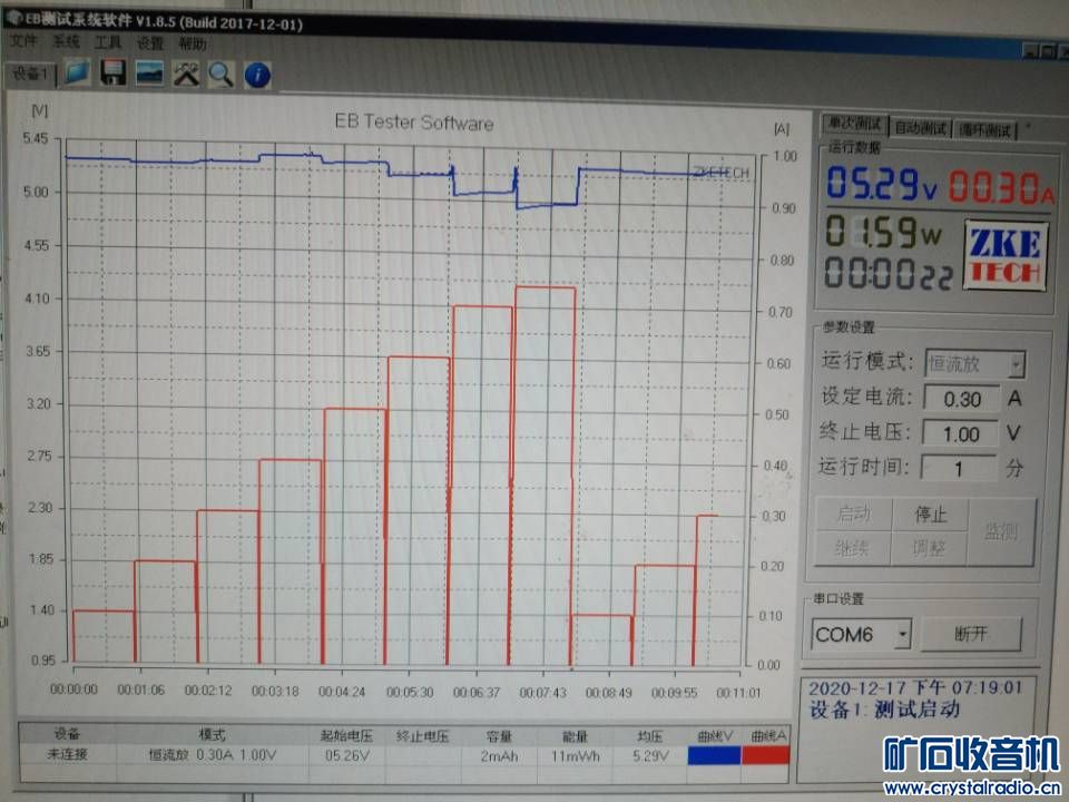

下面是用恒流负载测试办出能力的图形,从100Ma到700MA,间隔100mA,最后一个740MA,红色是电流,蓝色是电压,电压随电流增大而减小,精度还行

下面2个是空载时,Q1集电极波形

发表于 2020-12-17 21:32:43 | 显示全部楼层
看出来了,光耦的作用就是把Q1的启动间隔拉长而已,所以电路是固定脉宽调频模式。基本没有调宽效果。
不知道把R2减少到10K,光耦C脚接到C3下脚,Q2的BE脚反并一个二极管。这样或许会有调宽效果了,频率变化应该会小一点。。
