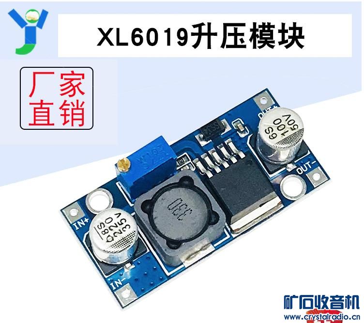

       XL6019升压模块IC经常坏,表现为SW脚无波形输出。此IC最大电流5A,我用3.2A电流加了22*22*10的铝散热器,散热器表温60~70度,应该不是温度过高造成的吧?
       用来给超级电容充电,充到5.4V停止充电,输入端停止供电为0V,输出端真连电容5.4V,是不是因为电流倒灌弄坏IC呢。听说升压电路不会倒灌,因为电路中有个二极管。我用万能表测过,停充后确实没有倒灌电流。但IC都不是在使用中坏的,而是在不充电时,静态存放一段时间在用就发现不能升压,输出和输入有一个二极管的压降。

发表于 2020-12-14 23:03:16 | 显示全部楼层
静放会坏?是不是用的瞬间烧毁的?此电路没有限流保护哦,当开始给电容充电时,电流很大哦!

 楼主| 发表于 2020-12-15 12:00:25 | 显示全部楼层
用手机充电器供电,手机充电器就是恒流3A的
发表于 2020-12-15 12:27:24 | 显示全部楼层
散热器要是70度,拿个结温计算器简单计算,你结温都要超过140度了. 这温度也不低了。
 楼主| 发表于 2020-12-15 18:27:55 | 显示全部楼层
你有结温计算软件吗?但升压IC不会在使用中坏,应该不是温度问题
