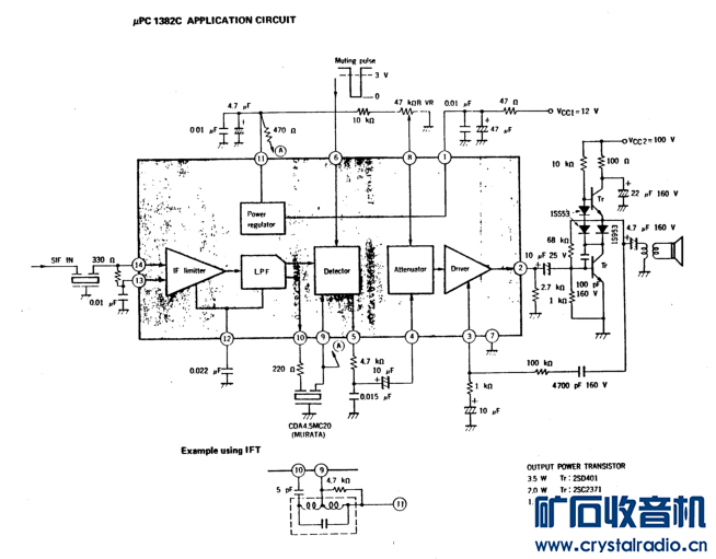

此款电视据说是第一代有遥控的彩电,收来后发现上半部分有横纹,另外音量很小,调到最大也只能刚好听见声音。
没有信号的时候沙沙的音量却很大
求助,问题所在?怎样处理?谢谢

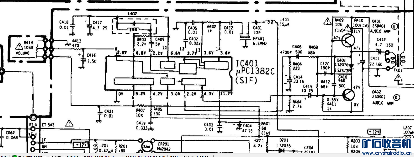

声音是音频通道的问题,估计是谐振回路失谐;与画面关系不大。很多年不整这CRT,都生疏了……
画面试试看一下C774这个电解电容,22uF/250V的。
声音部分看看L402(UPC1382C的9、10脚)

发表于 2020-12-16 14:31:56 | 显示全部楼层
伴音小是L402内部电容失效,挑碎外并一个82P电容,用改锥调整磁芯使声音最大
