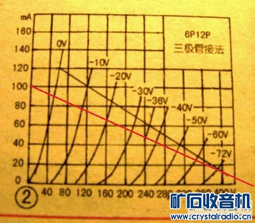

坛友的负载线图,黑线3.2k  4.3W。红线5k 3.8W。 20100218_65f02b30bc41d81634e8GTVJVGx55YXV.jpg

原贴参数:
输出变压器采用86*40,二手Z11铁芯,初级0.27*1550匝,次级采用五组0.44*106(4欧)149(8欧)并联。采用5次夹4初的结构以进一步减低漏感。要求层层垫纸0.04mm。组间垫纸0.12mm。效率84%。振铃更可高达260khz。初级电感量8.9H,漏感2.2mh。
对于1k阻抗的输出牛,8.9H的初级电感量已经绰绰有余了。而165v电压下的6P12P内阻只有不到500欧。
阻抗1k:4:8
实作,初级电感量100Hz时,9.4H;10KHz时,漏感2.2mH;初级分布电容为,P-B;1870P
