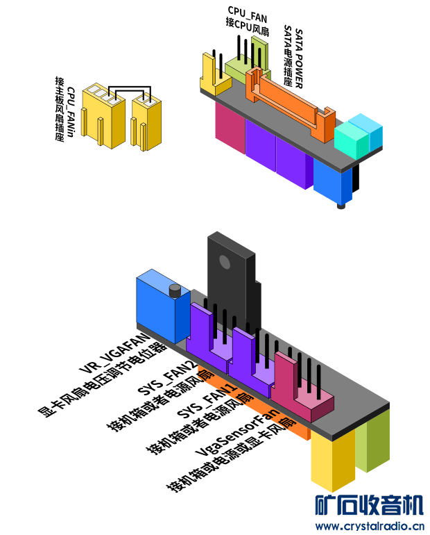

3.连接主板、电源和CPU风扇
SYS_FAN输出的调速信号,是从CPU和显卡里选最快的那一个。
12V和GND由SATA电源提供,所以连接主板的CPU风扇插座只需要两根线,一根转速信号,一根调速信号。
显卡会读取VgaSensorFan插座上接入的风扇的转速,所以显卡风扇的转速线没接,就不能显示了(除非改线)。
VgaSensorFan插座的调速信号可以选择和SYS_FAN一样,或者和显卡一样。

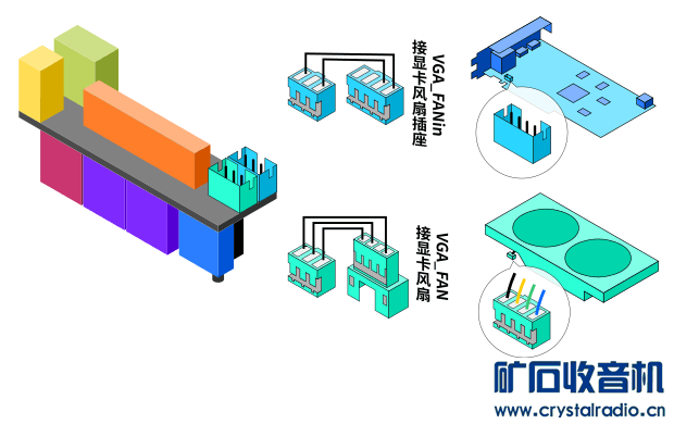

4.连接显卡风扇插座和显卡风扇
两个PH2.0-3P的插座是一样的,不能防呆,不过插错了不会造成损坏。

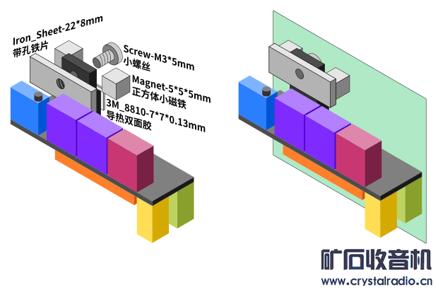

5.安装固定
磁铁配合导热双面胶,可以在机箱内板上的任意位置固定。
平时显卡没有负载时,LM317是凉的,日常使用并不会因为线性降压效率低而很浪费电。
