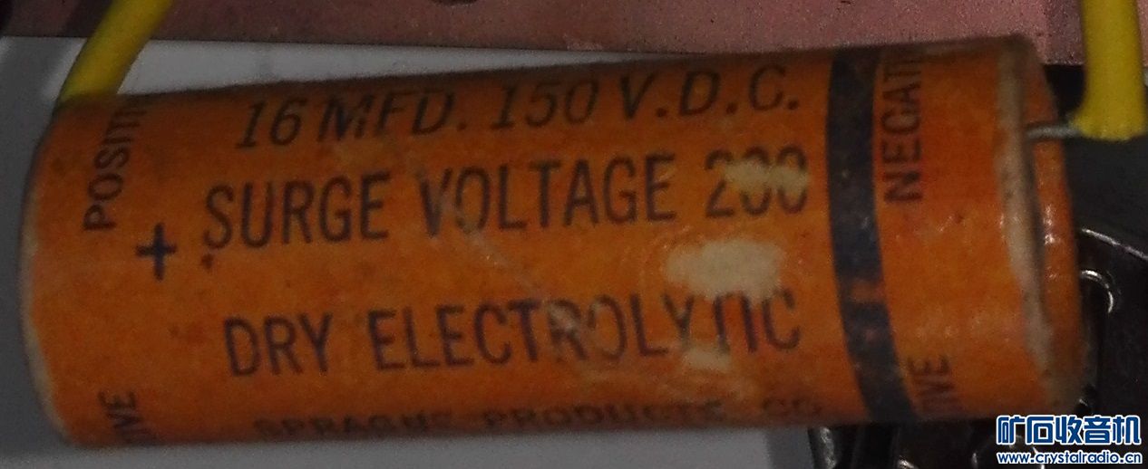

w1213_24.jpg 如图,这是老式固态电容吗?最好的替代品是哪种?

可以用油浸电容代替,拆机的美国货也是不错的选择
发表于 2020-12-13 19:22:27 | 显示全部楼层
只要耐压够,容量差不多的都可以代替。
发表于 2020-12-13 19:37:32 | 显示全部楼层
用普通的电解电容就可以代替
 楼主| 发表于 2020-12-13 19:59:09 | 显示全部楼层
谢谢楼上解答。这是胆立体声解码板上的。看电路图应是150v40mfd的高压阻容滤波电容,所以上家换过了。网上找到一个实物图,图中白色的电解电容应该是原装的。请各位帮我看一下是什么电容?

发表于 2020-12-13 23:46:42 | 显示全部楼层
16uF150V电解应该可以。
 楼主| 发表于 2020-12-14 13:16:02 | 显示全部楼层
香山-红叶 发表于 2020-12-13 23:46
16uF150V电解应该可以。
谢谢。搜索了某宝,还真能找到电压,容量,体积和价格都合适的电解电容,而且新的比老的便宜。

小心子母电容
发表于 2020-12-17 17:30:16 | 显示全部楼层
是我的话直接把这个电容掏空,里面塞一个电解电容进去又封起来。
