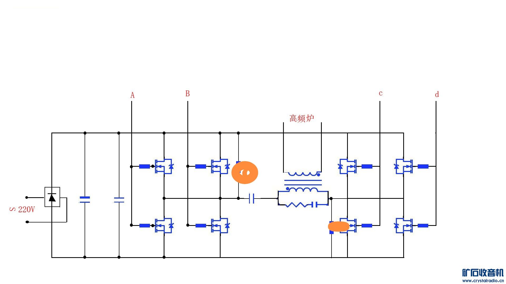

最近维修我那个高频炉,顺便绘制了一张功率板电路图,有些搞不懂,特来请教高人,这种电路属于什么形式的推动电路?工作方式是否对称推逸?那个电阻9和10是起什么作用?换管子时把R10取下来,再焊上去时没注意按照R9的方法接了,结果导致整个板子不工作,昨晚折腾到12点!
补充内容 (2020-12-14 11:44):
我要问的是,电阻R9R10的作用,至于老友们说下边电源画反了,我解释是,场管源极漏极画反了,因为这两个理由改任何一个都是正确的,大家就别纠结了,帮忙分析电阻的作用,谢谢!
补充内容 (2020-12-14 11:59):
目前机器工作正常了,因为我把R10接到电源—了,并未按照R9的接法,目前担心的是,机器工作了,怕功率不足,也怕烧毁,所以必须搞懂这两个电阻是什么作用?

我一直当它是电容泄放电阻,随便给装上去了,因为这两个电阻都没有安装位,直接焊背面了,像是后期加上去的。

      图画错了,跑线跑好点。
发表于 2020-12-13 20:01:04 | 显示全部楼层
       桥接是桥接的PWM芯片是啥?是20管还是24管?是20管的话有4管在作推动管用。

伤泪无痕 发表于 2020-12-13 19:41
图画错了,跑线跑好点。
要不你给整理一下?我是随手画的,很多地方还可以直观一点。
 楼主| 发表于 2020-12-13 20:27:04 | 显示全部楼层
芯片没注意型号,是有4组驱动,这个是20管,我简画了一些。这样的驱动,我想知道工作方式,能说详细点吗

楼主看实物线路的眼神太差,实在不行可以借助万用表实测来画图。图中,下管电源错了!

下管画错了,总体看起来像是谐振全桥。

是这样的桥吗?
下管电源没错,可能元件画反了

对,就是这样的,还是有电脑画图好 ,电阻的作用是什么?另外这种工作方式是否如我箭头所示双双对应?
发表于 2020-12-14 10:18:43 | 显示全部楼层
昨夜长风 发表于 2020-12-14 09:56
对,就是这样的,还是有电脑画图好 ,电阻的作用是什么?另外这种工作方式是否如我箭头所示 ...
是的,全桥基本上是对角的管子导通工作。

ymyangyong 发表于 2020-12-14 10:18
是的,全桥基本上是对角的管子导通工作。
这两个电阻作用是什么,偏置不像偏置。
