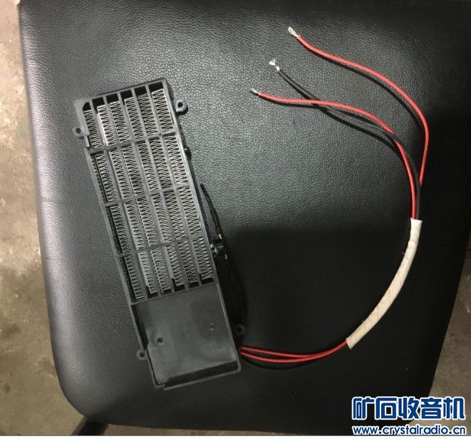

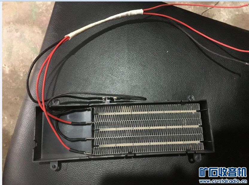

帮看看这个电炉丝如何接线。
二根红线,一根黑线,是接220V吗。不敢接
发表于 2020-12-13 16:03:08 | 显示全部楼层
估计有三千瓦左右
回复 支持 0 反对 1
发表于 2020-12-13 16:02:08 | 显示全部楼层
黑色接零线,另外两根红线接火线,单接一根红线就是一半功率。
发表于 2020-12-13 16:03:01 | 显示全部楼层
发表于 2020-12-13 16:06:21 | 显示全部楼层
这个接电一定要有风机吹着才行,不然热量聚集散不掉,有点危险。
 楼主| 发表于 2020-12-13 16:07:19 | 显示全部楼层
好吧,我现在接220V试一下。
发表于 2020-12-13 16:07:48 | 显示全部楼层
这个PTC加热板是分两档加热的,黑色线为公用地线,中间有温度继电器,红色线分两组加热。

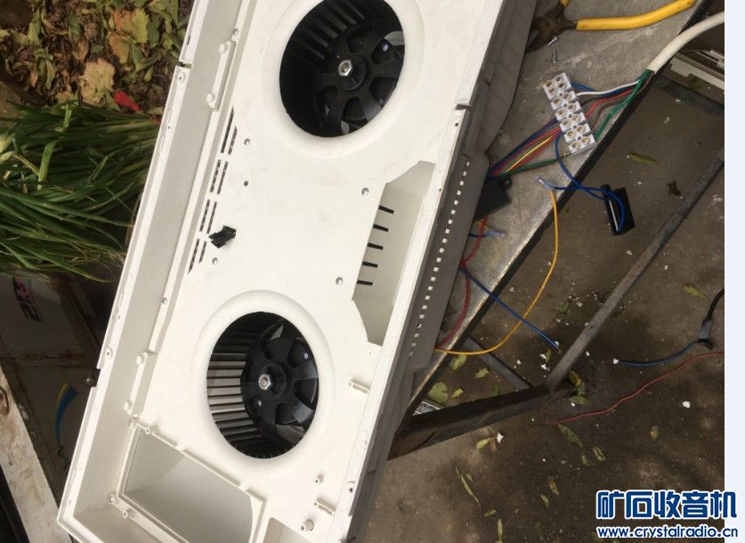

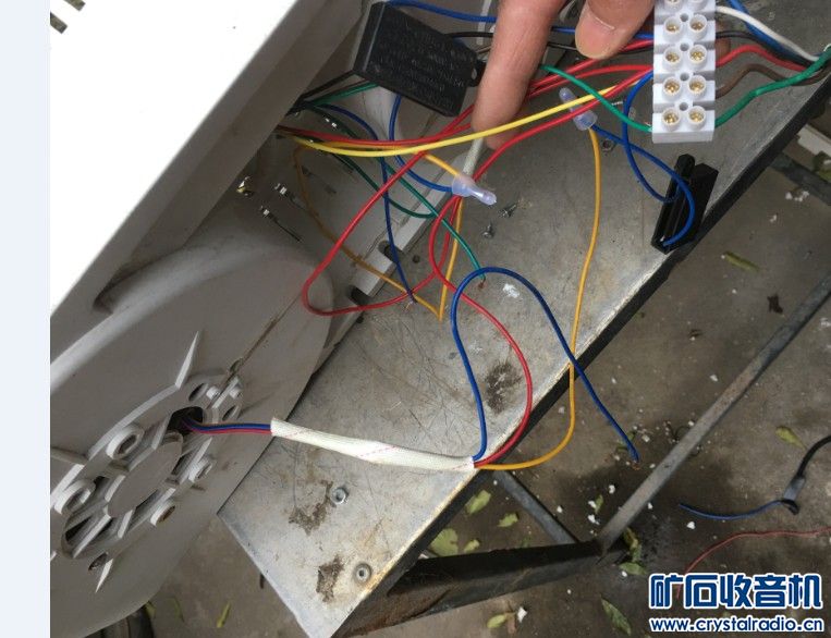

 楼主| 发表于 2020-12-13 16:14:25 | 显示全部楼层
电热丝刚接试了是好的,在帮我在看看这个风机三根如何接,也是直接220吗
发表于 2020-12-13 16:16:41 | 显示全部楼层
蓝色和红色接220
发表于 2020-12-13 16:16:48 来自手机 | 显示全部楼层
这不叫电热丝这是ptc发热可以自己恒温,,一般产品就是两组黑色公共线红色两档
 楼主| 发表于 2020-12-13 16:18:07 | 显示全部楼层
tjx81 发表于 2020-12-13 16:16
蓝色和红色接220
黄的串了个电容不用接吗,电容是500V,2UF的
发表于 2020-12-13 16:19:16 | 显示全部楼层
电容不可少啊,蓝色是零线,红色是火线,红色和黄色是运转电容。
 楼主| 发表于 2020-12-13 16:35:32 | 显示全部楼层
我用蓝色接一路 红黄是并联的接一路,接220上不转,可能风扇坏了
发表于 2020-12-13 16:50:24 | 显示全部楼层
给图看看。。。。。。
