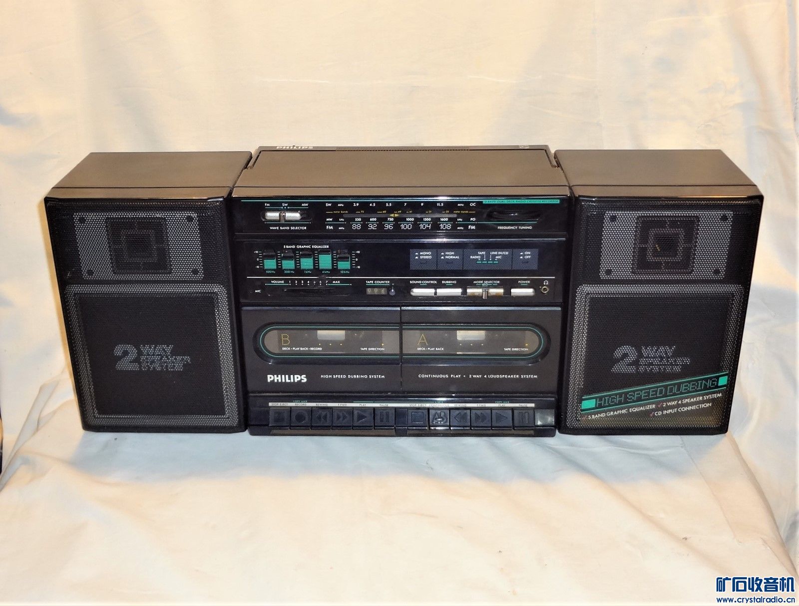

发表于 2020-12-12 14:45:41 | 显示全部楼层 |阅读模式
如题,谁有,通电收音机不响,谢谢
补充内容 (2020-12-12 21:18):
收音板接天线是那里
发表于 2020-12-13 17:19:29 | 显示全部楼层
是这个机吗?
发表于 2020-12-13 17:31:13 | 显示全部楼层
https://elektrotanya.com/philips_d8478.pdf/download.html,8479没有找到,找8478的资料,自行下载可参考。

 楼主| 发表于 2020-12-15 20:01:32 | 显示全部楼层
你有电路图吗,我就是想知道天线接收音板的那个位置,谢谢
发表于 2021-1-9 01:22:41 来自手机 | 显示全部楼层
正拆开打理d8479,收音板的后右角上有个铁片,那就是天线信号接入的位置。机器后壳上有天线,连机内弹性铁片,当合上机壳时,前后铁片就碰上了,天线信号进入收音板。有
