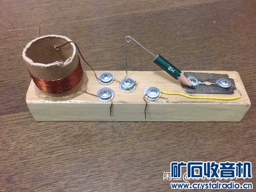

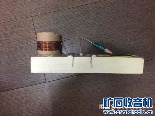

方铅矿和黄铁矿(愚人金)都是最好的矿石,也是大部分矿石收音机做检波器的,最简单的效果差的是用氧化铁做的,也就是烧蓝,比如一个刮胡刀烧红扔到水里,表面就变成蓝色,用铅笔铅做触点就是最简单的矿石检波器,当然效果不太好,我曾试过方铅矿石,和2ap也差不多,就是不稳定,容易跑偏,老得调

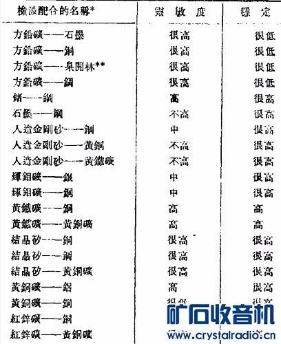

1n60p一块钱能买50个,为什么还买2ap9呢?中波矿石收音机用的检波器主要是电压低而非正反向电流大,这点和有源的检波器不同,比如5块钱买了100个3ag1三极管,穿透电流都非常大了,一样能当矿石收音机器,效果非常好。还有就是3ax31的低频小功率三极管做矿石检波器也非常好,不次于用2ap9,但是用9018的两只脚就不行,因为导通电压低最重要。
      以上是我实验的结果,图片是网上搜来做参考的。

闪锌矿晶体在海尔兄弟动画片被遗忘的士兵那集,海尔兄弟用它做矿石收音机,但现实中它应该效果很差。我说过,做矿石收音机检波器最关键是导通电压低,目前方铅矿的导通电压最低,当然别的矿石也有导通电压低的,只不过方铅矿石最容易得到,但是方铅矿石不稳定,需要经常变换触点。怎样做矿石收音机的书里人为结晶硅的灵敏度最高最稳定,比锗还好,红锌矿都不如它。而苏联最有名的共青团员牌矿石收音机用的就是硅检波器。
       目前我试验过方铅矿石,它和2ap9做的矿石收音机差不多。而1n60和2ap9也差不多,肖特基管有时试验好像效果能差点,但是听不出来。用什么检波器就要用什么耳机,并不是什么耳机都可以的。
用方铅之类的矿石检波器就要用4000欧的耳机最好。用2ap9等二极管的就用1500或2000欧的耳机比较好。做0v导通的场效应管矿石收音机用350欧舌簧耳机最好。所以说耳机也要和检波器阻抗匹配

红锌矿(氧化锌)是优良的检波矿石,闪锌矿(硫化锌)不能作检波。
