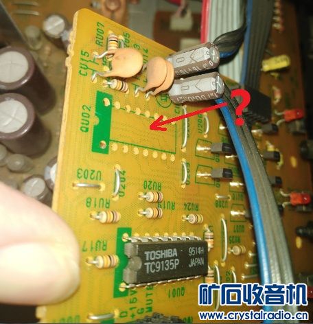

   有一台马兰士PM-80,能放声音出来,但仔细看电路板少一个IC,IC脚空着,不知这个IC是什么型号,起什么作用,向坛友请教。

 楼主| 发表于 2020-12-10 20:50:09 | 显示全部楼层
缺零件的位置箭头所指的位置。
发表于 2020-12-10 21:12:20 | 显示全部楼层
是不是4053之类的,起选通作用的。。
 楼主| 发表于 2020-12-10 21:36:44 | 显示全部楼层
洗碗专业户 发表于 2020-12-10 21:12
是不是4053之类的,起选通作用的。。
谢谢您的提示, 有可能吧,但不知道。如果坛友对这个型号熟悉的指点下就好了。

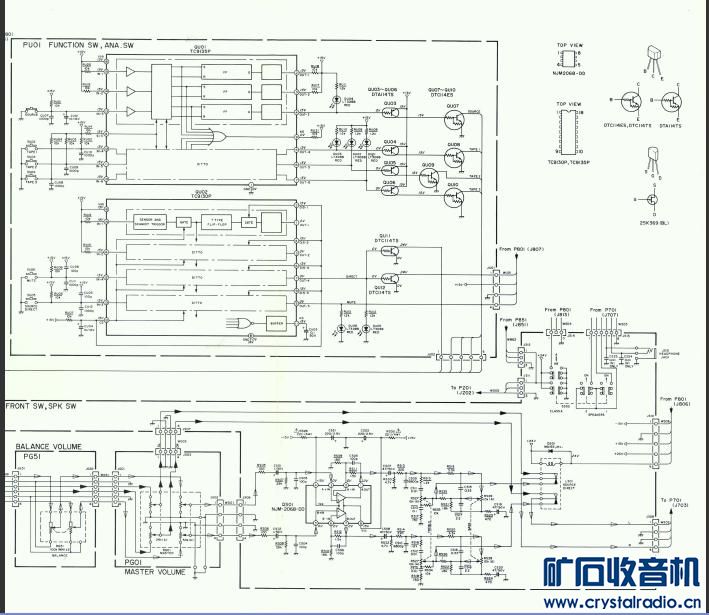

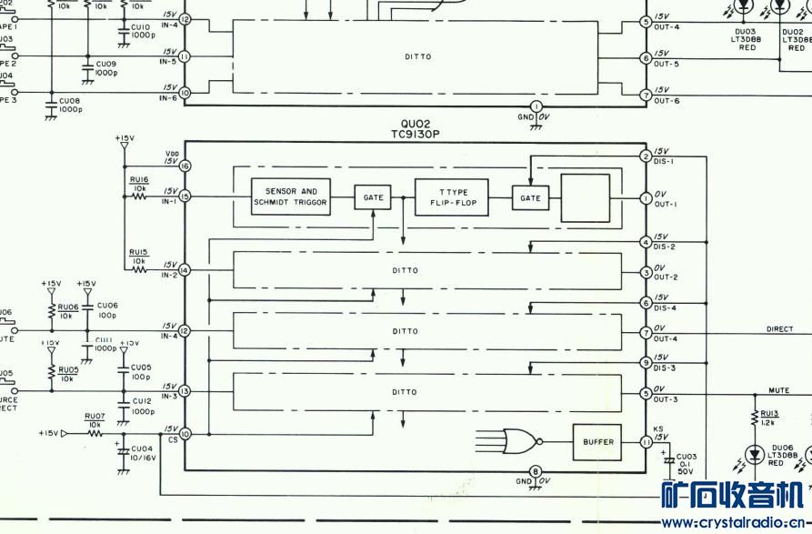

发表于 2020-12-10 22:52:40 | 显示全部楼层
查看电路图确定IC是什么型号
https://www.manualslib.com/manual/1020709/Marantz-Pm-80.html
TC9130.pdf
463.11 KB, 下载次数: 68

 楼主| 发表于 2020-12-11 21:59:30 | 显示全部楼层
ywmxyz 发表于 2020-12-10 22:52
查看电路图确定IC是什么型号
谢谢版主发资料给我,矿坛真是藏龙卧虎啊,让我心生感慨
