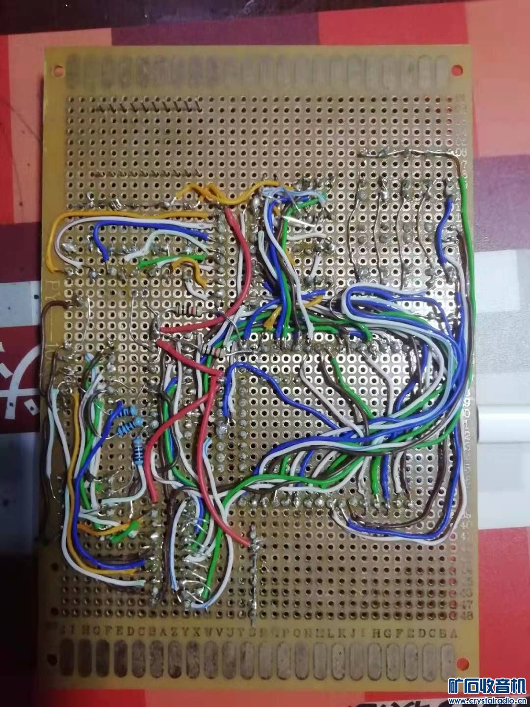

I2C读写24C08程序确实操蛋断断续续半个月书本例程还是搞不定,还是论坛老师提供的程序可以,单片机C52编程SPI通讯MCP4822--DAC试验轻松多了,网上搜的例程,参照书本并行DAC0832修改了一个LED灯由不亮-暗-亮循环的程序,电压由2.2--2.6V,LED灯万用表二极管档测量导电电压是2.5V。
有一个情况延时函数在主函数后面出错书本示例在主函数后面  焊接MCP4822/LED到编程调整示波器捕获一天时间
C52扩展板左1是MCP4822
SPI通讯时序示波器也完美捕捉
程序

延时函数在主函数后面出错在前面加了一个说明void delay(uint x);错误消失,下班看看书本示例在主函数后面延时示例前面有没有相应函数说明。
洞洞板扩展连接线惨不忍睹
