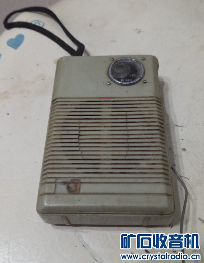

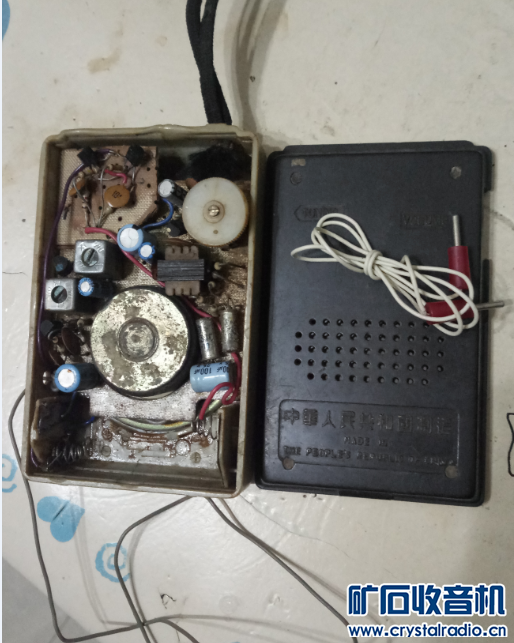

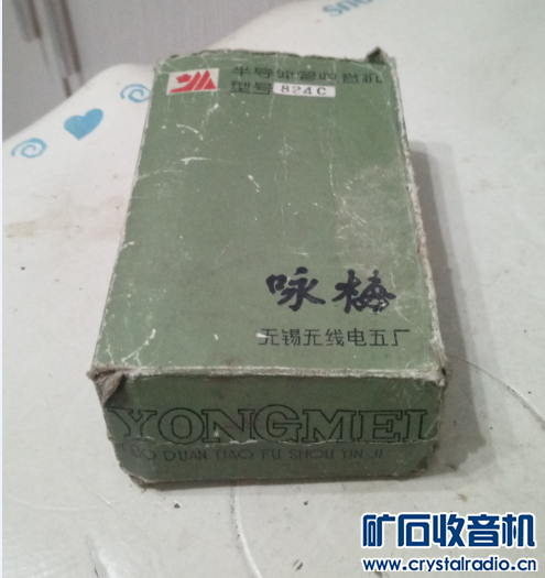

84年我哥送我的一台咏梅袖珍收音机,包装盒、说明书还在,机子给了别人,那是一台黄色的小机子,比这台漂亮多了,这台是他自己用的,大概80或81年买的,后来被我改成了故障寻迹器,可以输入465中频、音频,去掉双联及本振中周,加了个简单的振荡电路信号发生器小板。怎么点击添加图片或添加附件都没反应呢?

一块钱收个收音机,明显人为装的单刀双掷开关,有十只三极管,所以我猜原来的主人应用这个收音机当别的用,开关现在在收音位置,能正常收音,推到下面收音机就嘟嘟响两下,隔一会又响两下,我想这机器不是被装成寻迹器就是被装发生器
发表于 2020-12-11 08:29:04 来自手机 | 显示全部楼层
果然是中波信号源和收音机两用的,调到收音机功能时能听收音机,开关调到信号源时就能让附近的中波收音机收到嘟嘟声,还能调频率,我想假如收到一个本地强台后,再扳到发射位置,那么你要被调的收音机收到的就是这个频率了,所以这个机器应该主要是调整频率用的。

将图补上,以前发不上来
