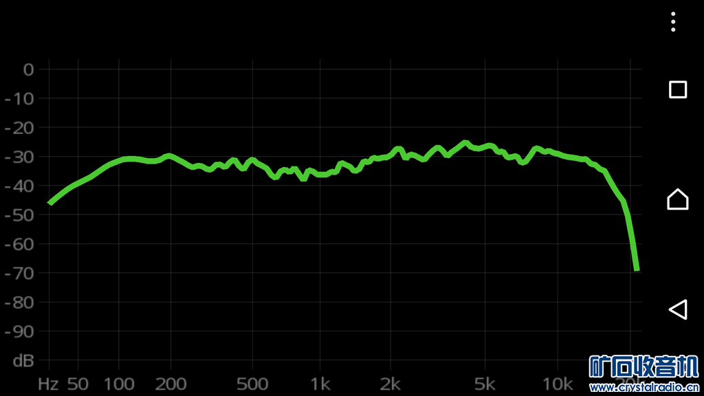

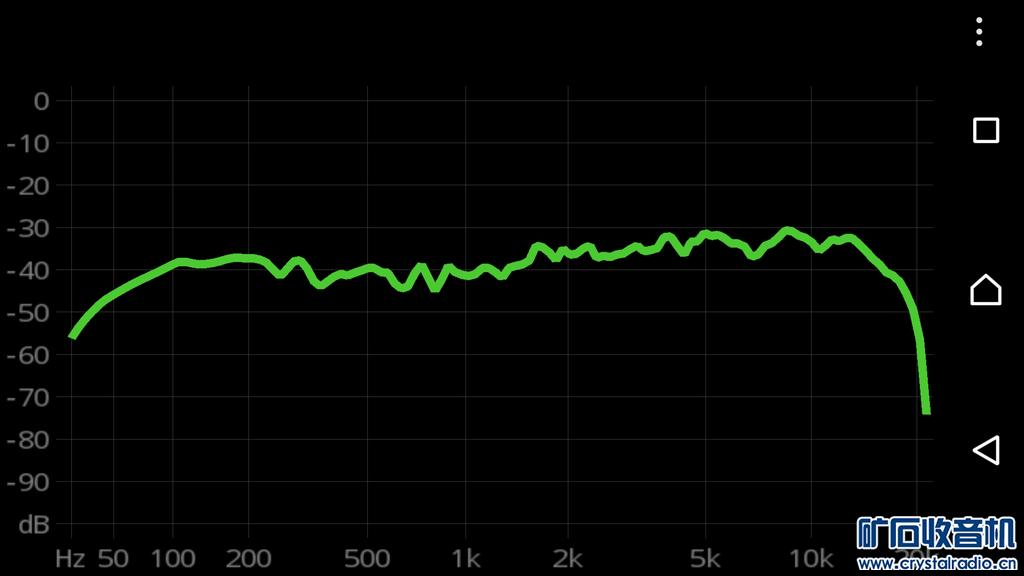

谢谢您的回复,现在高低频都差点,也能将就使用。
前面3张照片是测试DPA4060的频响曲线。DPA4060厂家给的指标是20HZ-20KHZ+-2db,惠威H5监听音箱频响指标是53HZ-20KHZ。
后面1张照片是自制领夹麦克风的频响曲线。

这个测试结果比较可信,测几个其它音箱试试。电脑测试软件百度RMAA

是啊,真实的应该不是平直光滑的。

惠威H5的频响曲线,能放上来吗?谢谢~

上面4个就是啊。我没有测量麦克风。

“前面3张照片是测试DPA4060的频响曲线。DPA4060厂家给的指标是20HZ-20KHZ+-2db”不是这个吗?
