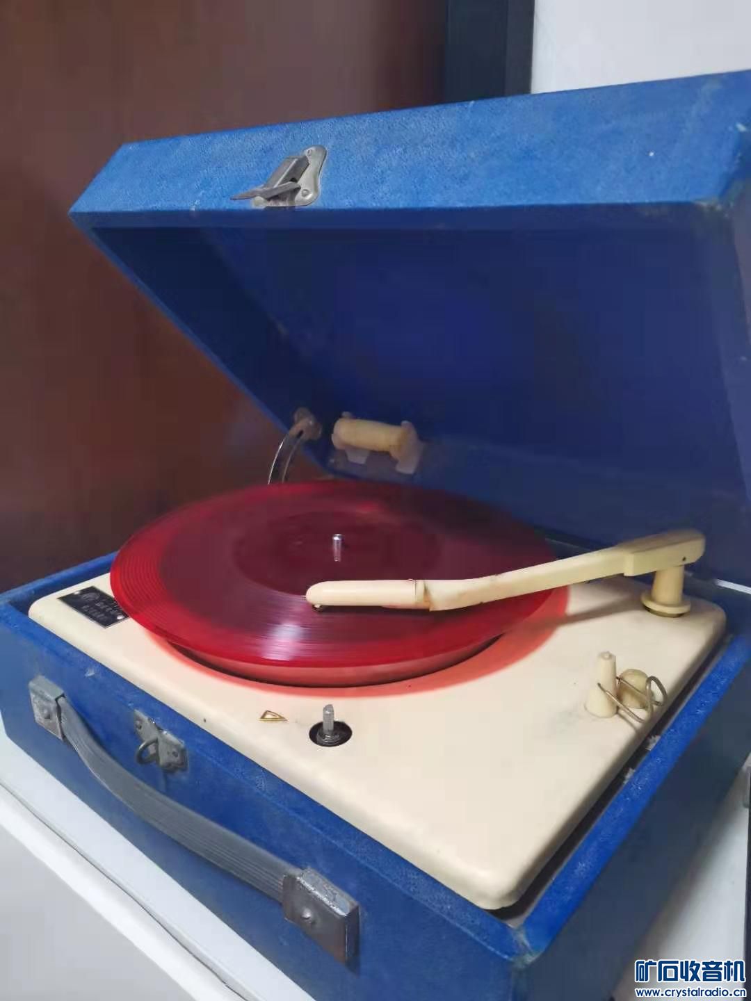

朋友送我一台电唱机 ,一台上海牌电子管收音机
电唱机不会转,明天开始着手修修
,请坛内高手介绍经验,指点江山

发表于 2020-12-8 20:35:29 | 显示全部楼层
电唱机不错,四速,不转可能是速度选择旋钮的位置,为保护橡胶轮,不用时都放在空档,转一下旋钮就转了。

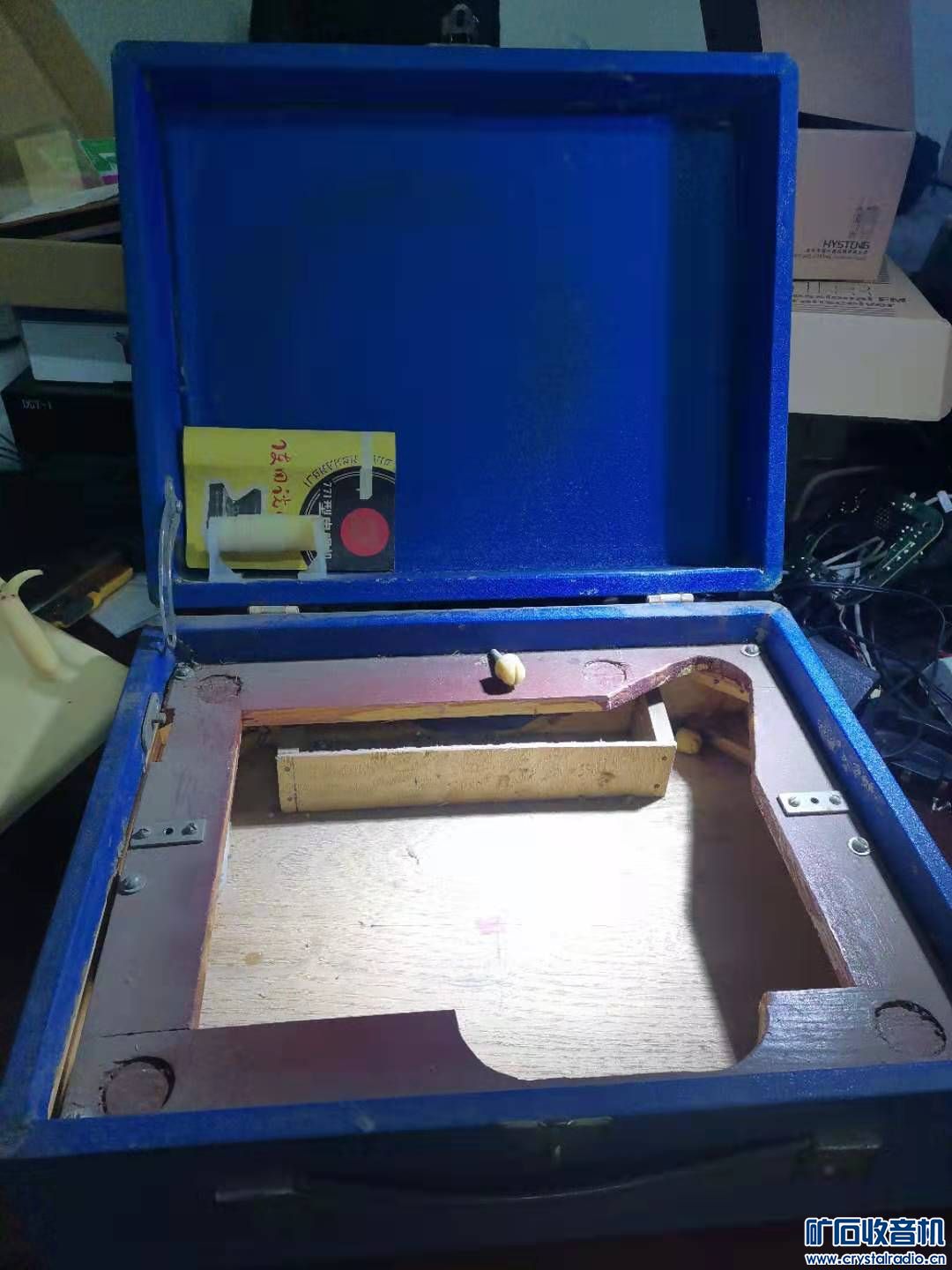

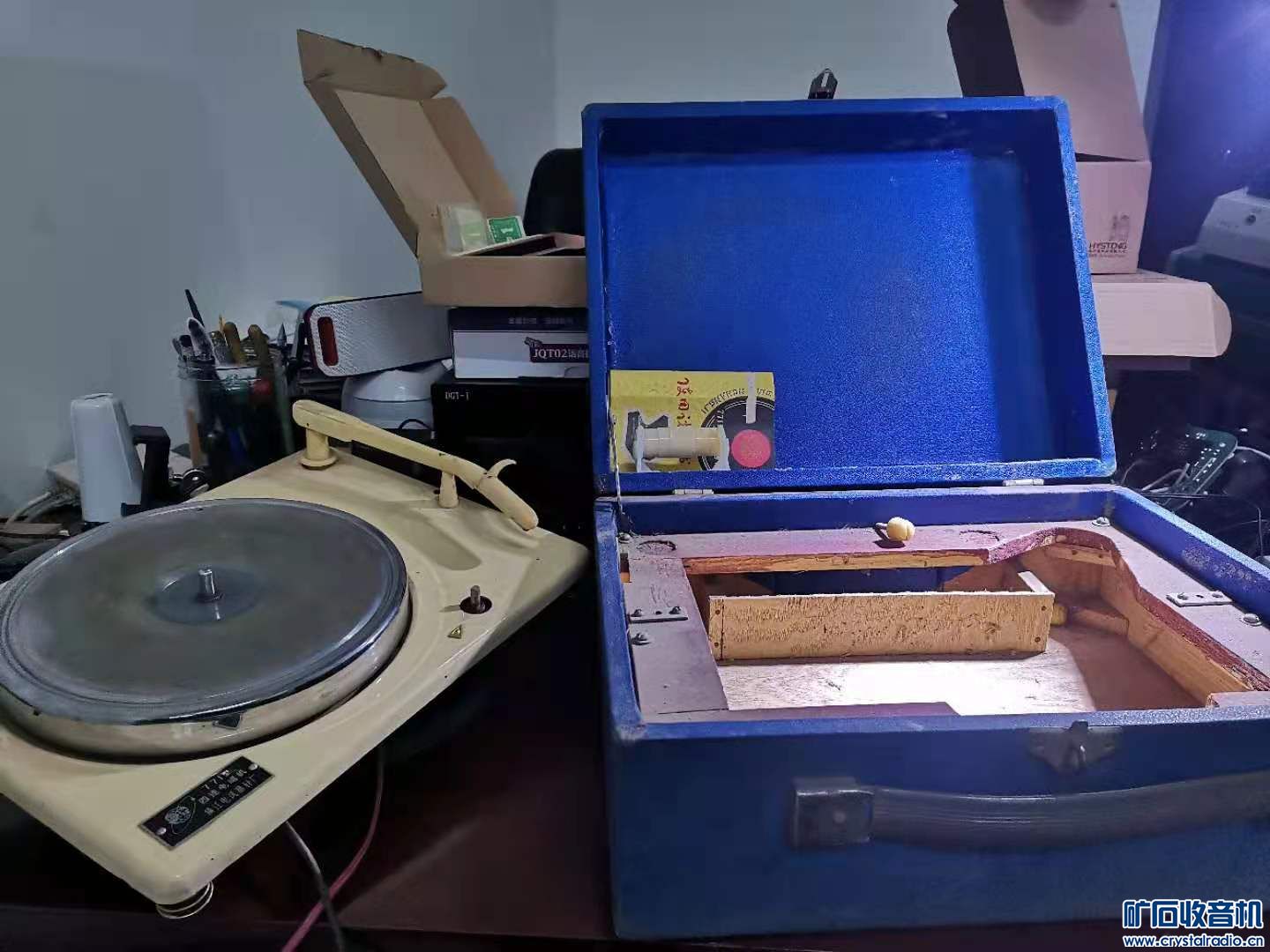

明天开始解剖  ,查找原因
发表于 2020-12-8 20:53:10 | 显示全部楼层
面板上有旋钮,先转动一下旋钮,开电源看转盘转不转。

 楼主| 发表于 2020-12-9 21:59:57 | 显示全部楼层
通信老班长 发表于 2020-12-8 20:41
明天开始解剖  ,查找原因
开始解剖 查找原因

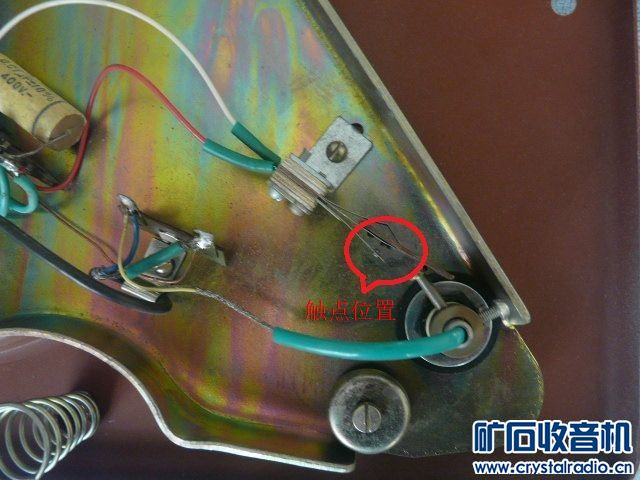

发表于 2020-12-10 09:23:22 | 显示全部楼层
电唱机唱头臂主轴下面有一个触点开关,唱头臂从底盘下面看为逆时针移动到唱片位置接通电源,从底盘下面看顺时针离开唱片后电源断开,这个开关控制装置错位后会造成不转。照片中控制装置及开关触点为停止状态。
发表于 2020-12-10 19:50:31 | 显示全部楼层
检查唱臂开关触点,是否氧化,打磨一下,接通电源,检查电源从接入点到电机是否有电!还有传动机构,靠轮等...........
 楼主| 发表于 2020-12-10 22:03:39 | 显示全部楼层
danjiqinghuai 发表于 2020-12-10 19:50
检查唱臂开关触点,是否氧化,打磨一下,接通电源,检查电源从接入点到电机是否有电!还有传动机构,靠轮等 ...
非常感谢,终于跑起来、 唱起来了
感谢大家的指点、感谢大家的关注
