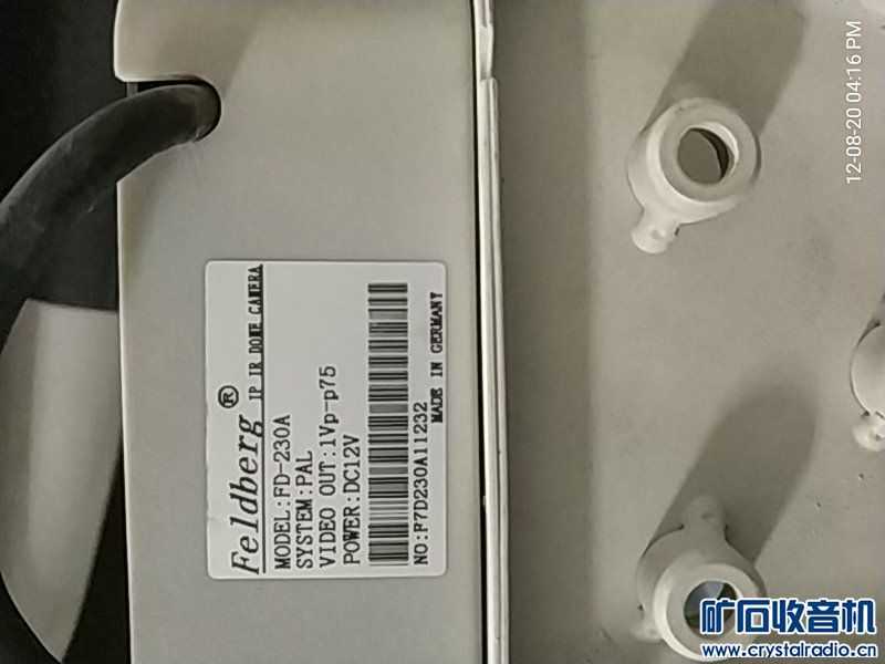

请有经验的来说一下这个摄像头参数  谢谢

我不是内行,看大概是:电源直流12V,输出峰峰值1V阻抗75欧,视频制PAL。

你是行家。
供电电压12V,输出视频峰峰值1V输出阻抗75欧,视频制式帕尔制隔行扫描制式。
发表于 2020-12-9 11:05:04 | 显示全部楼层
PAL制式模拟头, 像素估计30万, 反正Video端子出来的估计最多240线。
红外敏感的, 可以感光红外辅助照明。
正面有红外补光版。上面都是红外光LED
