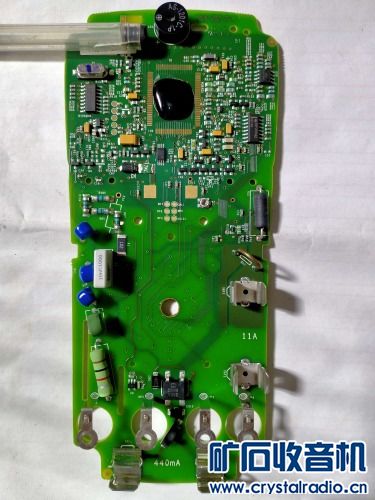

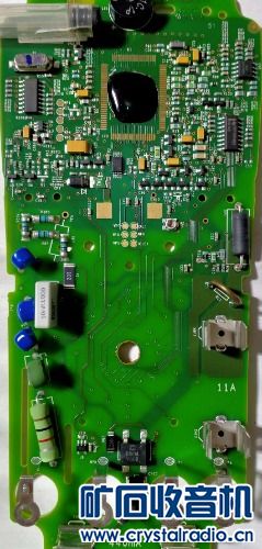

福禄克17B+万用表新表用着就不亮了检查主供电芯片48、44脚无供电,检查可能是电源供电芯片有问题,这个芯片省略了前缀查不到,论坛的大神给看看

发表于 2020-12-8 17:22:10 来自手机 | 显示全部楼层
有主板,说下元件编号多少?等下看看
 楼主| 发表于 2020-12-8 20:06:18 | 显示全部楼层
ic 编号U6 丝印是“A24H”’8脚贴片IC
发表于 2020-12-8 21:31:54 来自手机 | 显示全部楼层
标一下哪个

我也有个15B+不开机了,没有原理图不知道怎么维修。上图中的大电容C21没有电,求高手指点
