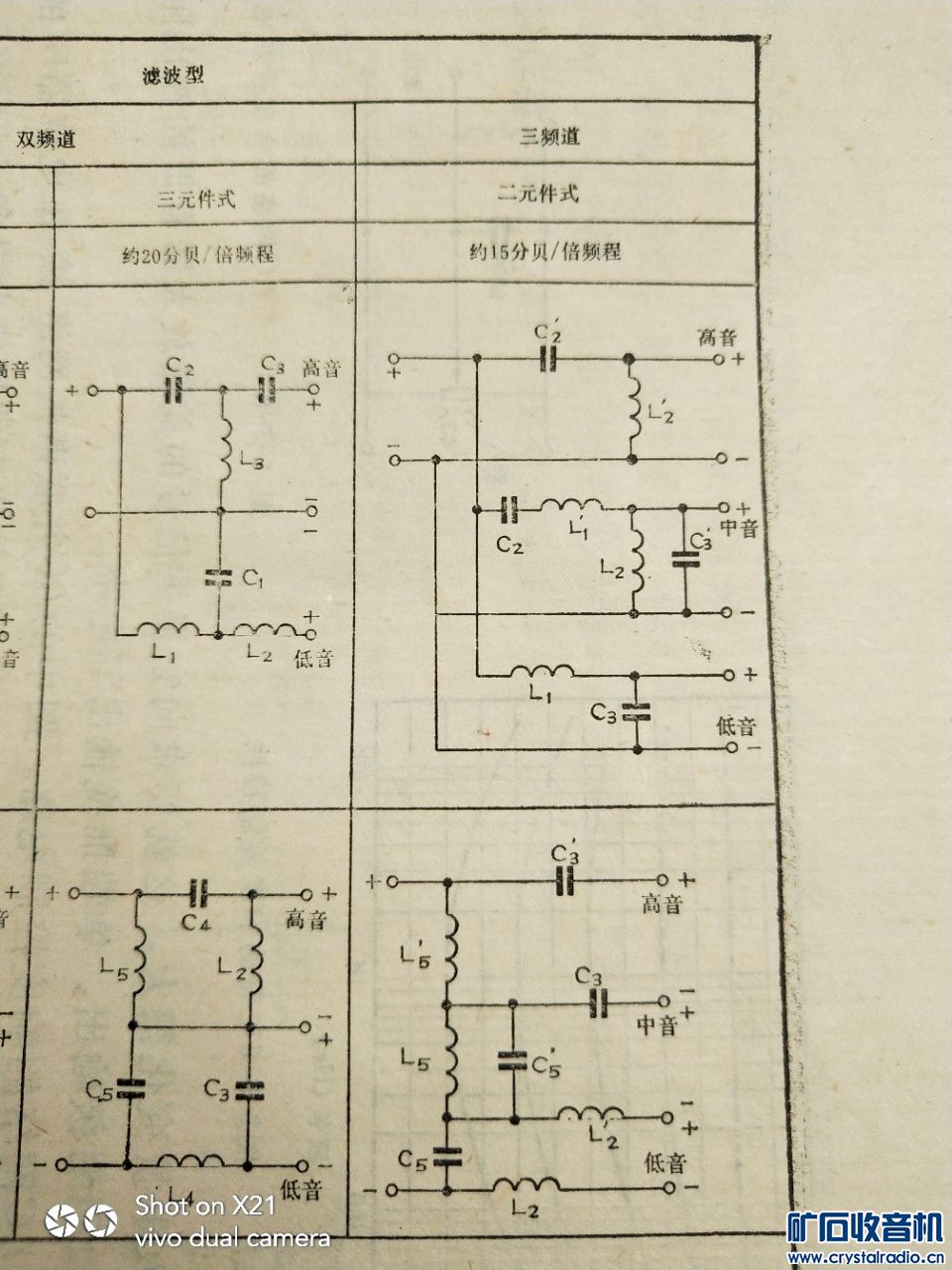

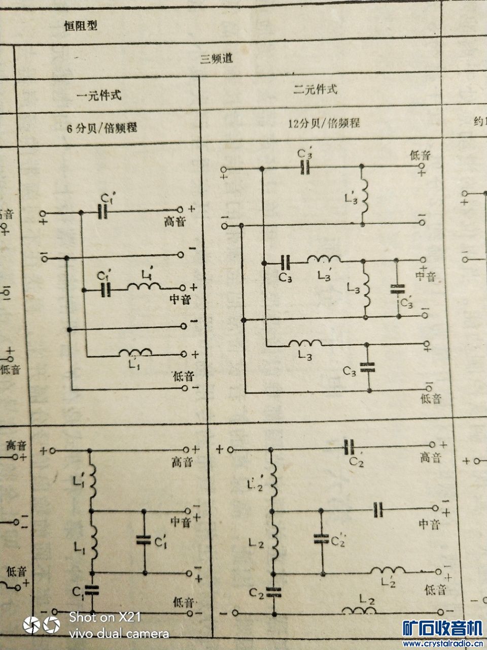

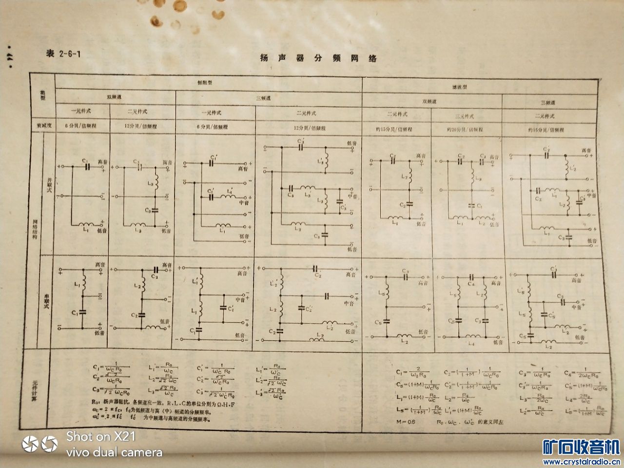

发表于 2021-2-23 12:51:24 | 显示全部楼层
这些资料应该能用得上。
