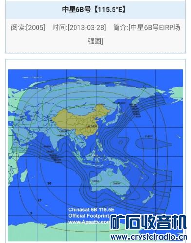

这几天研究了一下卫星接收,发现都是使用场强来表示信号强度,单位是dBW,和我们平时使用的收音机灵敏度uV/m不是一个单位,现在搞明白卫星接收机场强50dBW下的灵敏度一般是多少呢?我们平时接收的收音机信号场强又是多少呢?

dbw 是功率单位,不是场强单位。v/m  是场强单位。
那为什么卫星使用这个单位呢?

分立元件 发表于 2020-12-7 23:35
那为什么卫星使用这个单位呢?
转换方便呀,把输入信号功率乘以输入电阻再开平方,岂不就直接得到了输入电压?
 楼主| 发表于 2020-12-8 19:14:45 来自手机 | 显示全部楼层
假设卫星信号50dBW,输入电阻50,那输入电压不就50V了吗?
发表于 2020-12-9 06:44:51 | 显示全部楼层
有这么大的卫星功率吗?50dBW,100KW?50欧上的电压都要2,236V了!-50dBW还勉强差不多,也有10uW了,这也是个极其强大的信号啊。
 楼主| 发表于 2020-12-9 08:54:32 来自手机 | 显示全部楼层
longshort 发表于 2020-12-9 06:44
有这么大的卫星功率吗?50dBW,100KW?50欧上的电压都要2,236V了!-50dBW还勉强差不多,也有10uW了,这也 ...
这个应该是覆盖场强,不是天线输入功率
发表于 2020-12-9 09:13:57 | 显示全部楼层
分立元件 发表于 2020-12-9 08:54
这个应该是覆盖场强,不是天线输入功率
这个场强也是用微波功率仪测试出来的,基本原理是将微波功率直接转换成热的传感器输出有效值。所以测试结果就是场强值。
