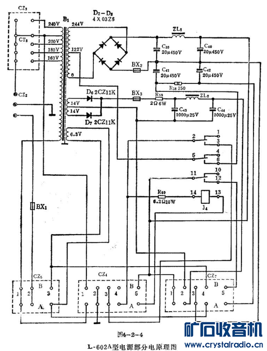

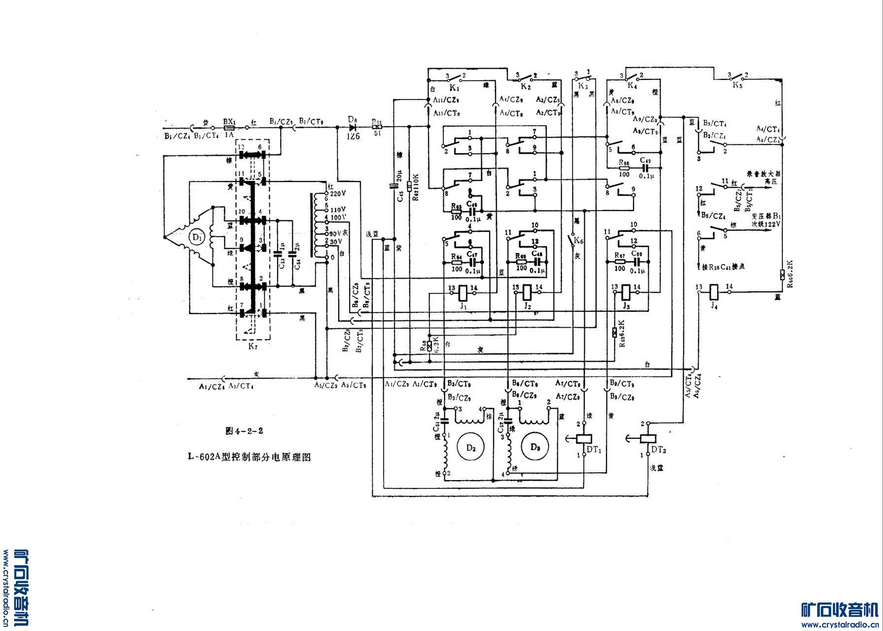

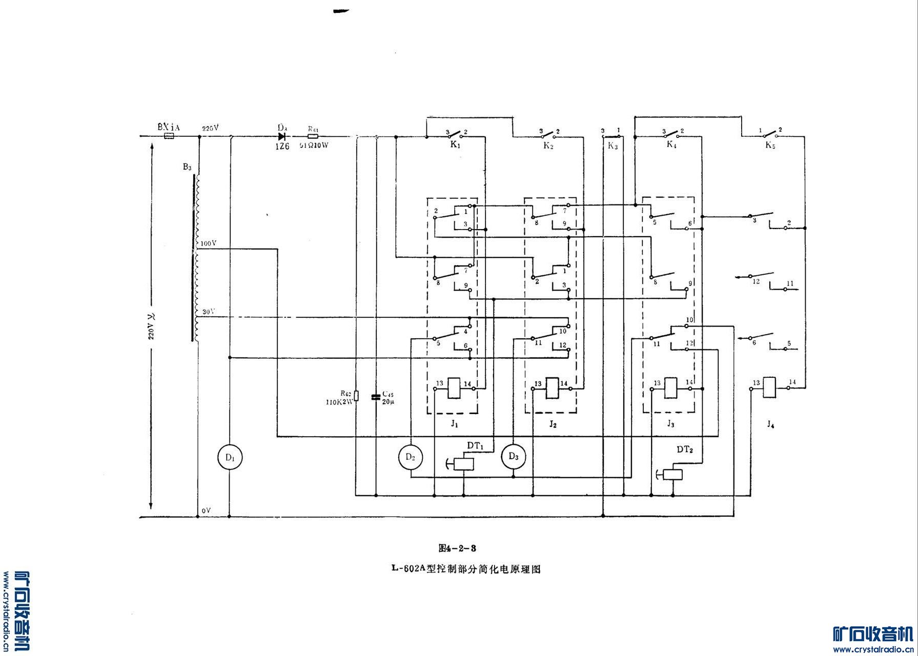

谁有602开盘机?能不能帮我量下准备状态下k4开关两个针脚的电压和j1继电器各针脚电压。    谁熟悉这机子线路?我快崩溃了

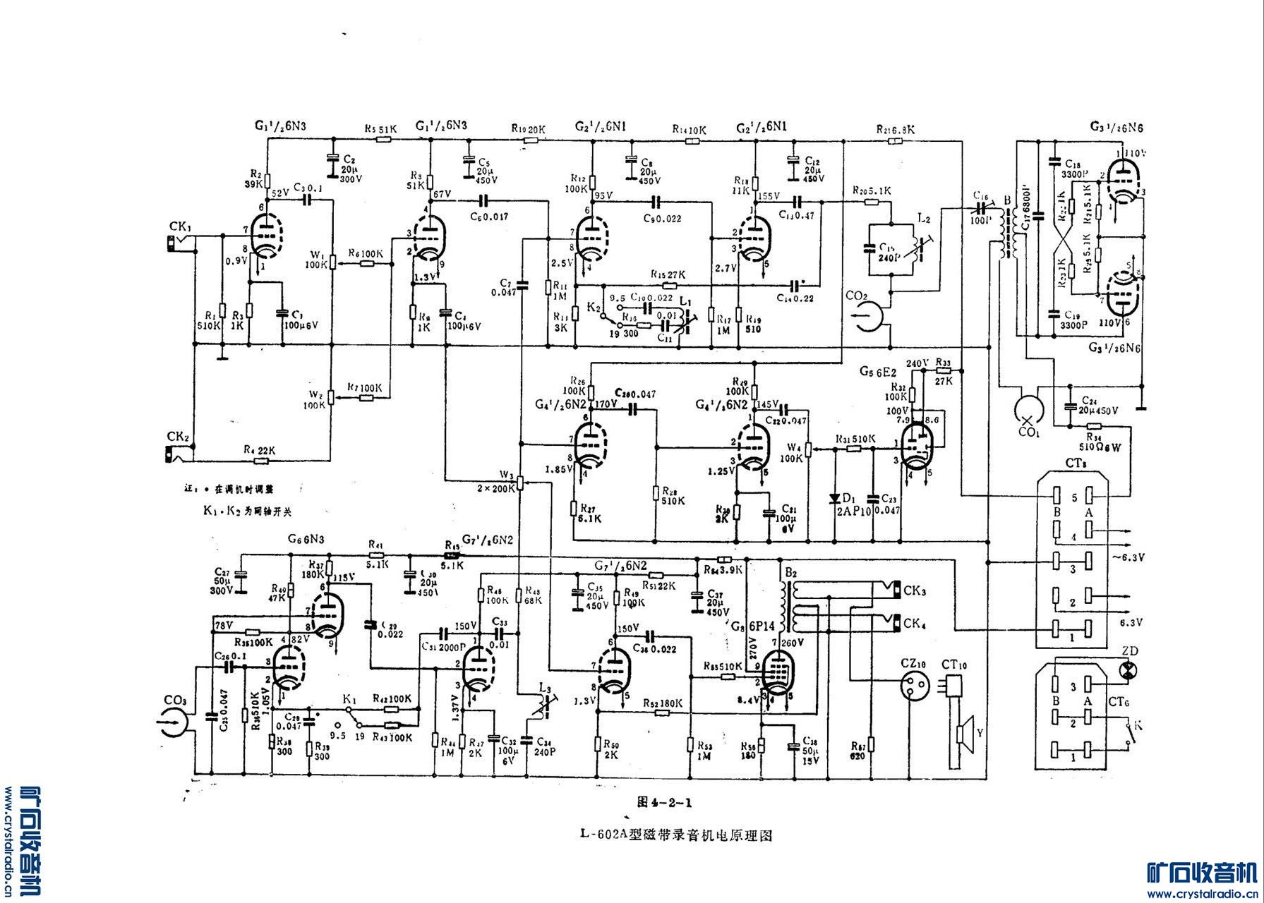

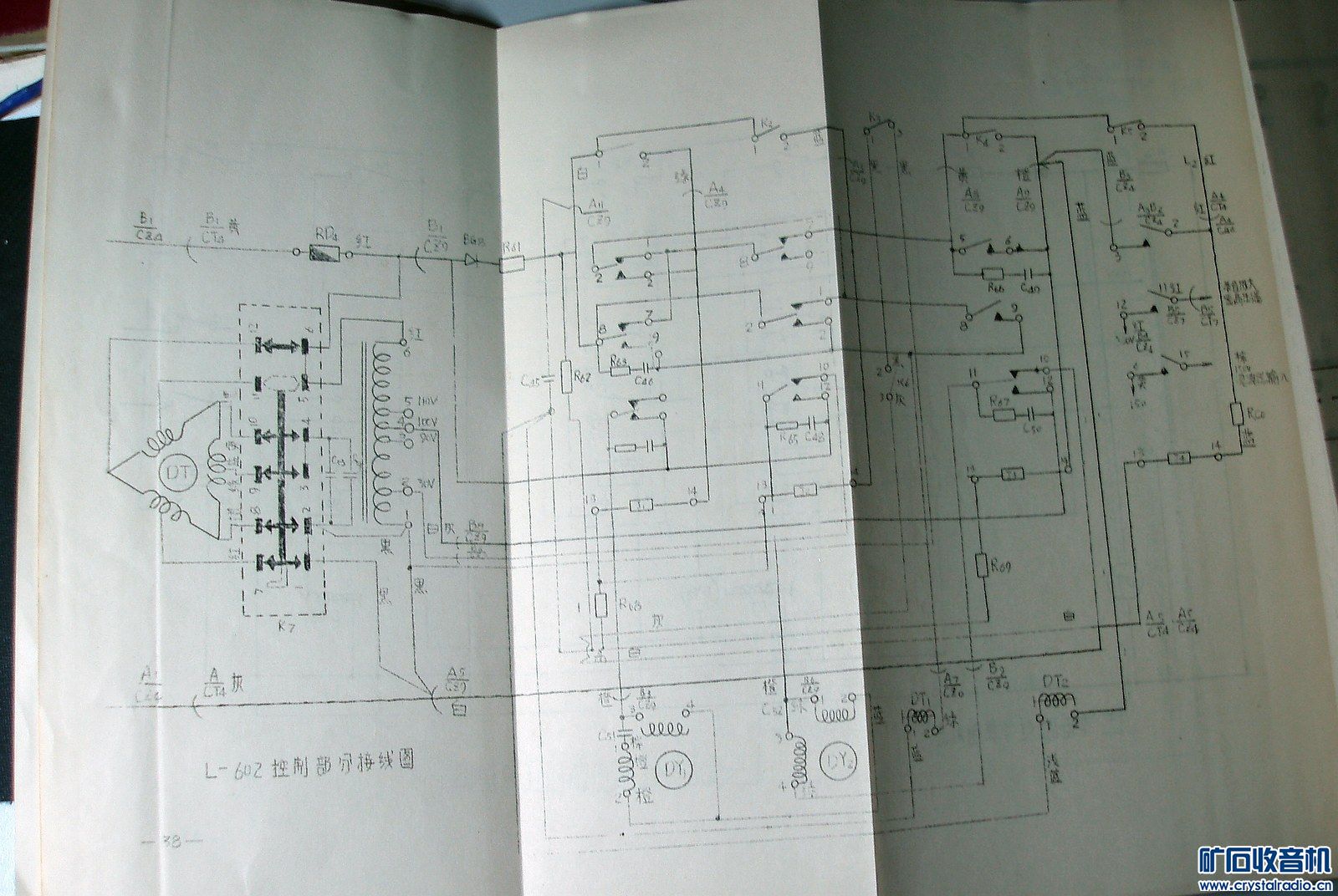

对着电路图,应该能解决。
发表于 2020-12-7 10:55:00 | 显示全部楼层
电源图。电源图。
发表于 2020-12-7 11:06:34 | 显示全部楼层
控制板不行了话建议到闲鱼上去买一块。
发表于 2020-12-7 11:22:26 | 显示全部楼层
上面传的电路图是601,对不起!希望能帮到您。
发表于 2020-12-8 18:40:43 | 显示全部楼层
我有L602开盘机,也有该机电路图。只是你想要的部分,我感觉不明白。能不能说细致 一些,到底需要什么啊。
